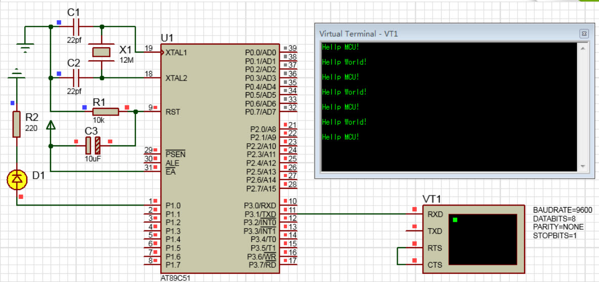

基于proteus的Hello MCU 實驗
基本的串口配置及輸出實驗.
proteus 8.7以上打開,包括工程及源碼.
單片機(jī)源程序如下:

復(fù)制代碼
所有資料51hei提供下載:
proteus_HelloMCU.zip (49.69 KB, 下載次數(shù): 20)
