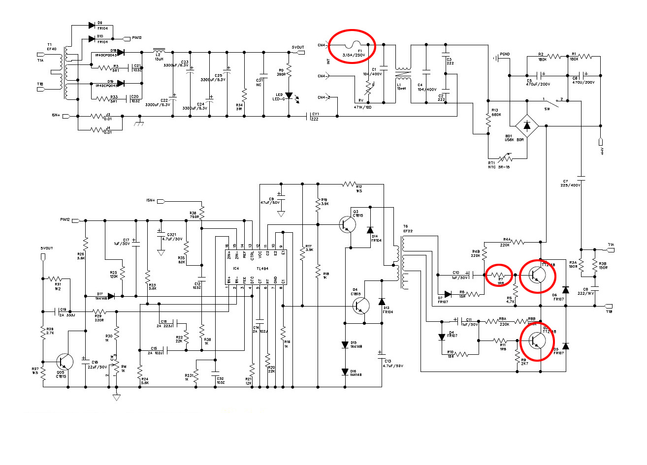

這電源到手拆開后,觀察里面保險(xiǎn)管斷了、1歐電阻崩了、兩大功率管管腳連接電路板部位黑了。
焊下兩功率管觀察根部都裂開了,功率管擊穿。陸續(xù)換掉保險(xiǎn)管、1歐電阻、功率管后又檢查了
電源整流二極管等.....都沒有問題。在電源線里串接一個(gè)220V50W的燈泡接入開關(guān)電源后,開關(guān)
電源輸出的負(fù)載燈泡點(diǎn)亮,測(cè)量5V電壓正常。
