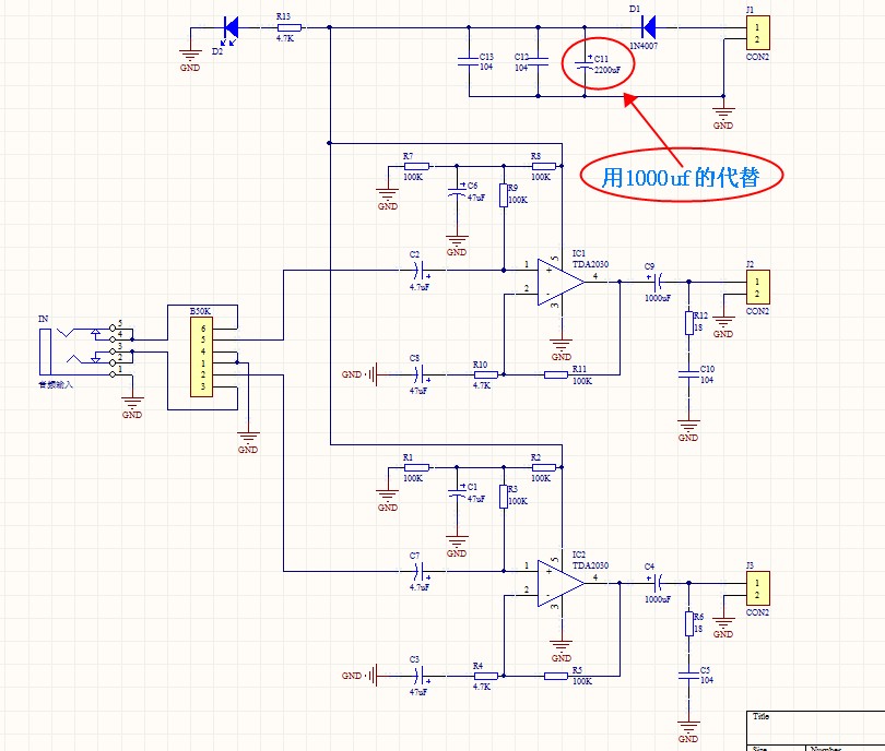

TDA2030A 單電源  雙聲道
12V供電    雙15W
分享給大家。   沒有雙電源的可以做做

請問18電阻和100k電阻怎么取值啊?

濾波電容 大點挺好的 a

為什么我搭起來沒有聲音呀

直流12V供電就可以了嗎?還是需要交流12V

2030單電源12V供電哪來15w?去網上搜下官方資料吧,

電壓低點

TA7240都可以上16V了
