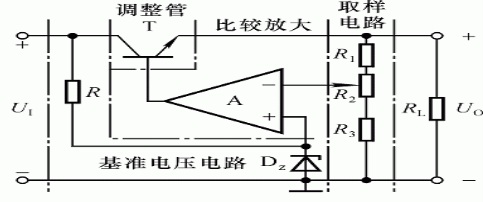

方案一:串聯(lián)型穩(wěn)壓電路
方案二:三端穩(wěn)壓電路
方案一:串聯(lián)穩(wěn)壓電路如圖7。
                           圖7  串聯(lián)穩(wěn)壓電路
工作原理
  • 采樣電阻
有電阻R1,R2,R3組成。當(dāng)輸出電壓發(fā)生變化時(shí)采樣電阻對(duì)變化進(jìn)行采樣,并傳達(dá)到放大電路的反向輸入端。
  • 放大電路
放大電路A的作用是將采樣電阻送來的變化量進(jìn)行放大,然后傳送到調(diào)整管的基極。
  • 基準(zhǔn)電壓
基準(zhǔn)電壓由穩(wěn)壓管Dz提供,接著放大電路的同輸入端。采樣電壓與基準(zhǔn)電壓進(jìn)行比較,得到的差值再由放大電路進(jìn)行放大。
  • 調(diào)整管
調(diào)整管接在輸入直流電壓U1與輸出端的負(fù)載電阻R1之間,當(dāng)輸出電壓U0發(fā)生變動(dòng)時(shí),調(diào)整管的集電極電壓產(chǎn)生相應(yīng)的變化,使輸出電壓基本保持穩(wěn)定。
優(yōu)點(diǎn):輸出電壓在一定范圍內(nèi)可調(diào)。
缺點(diǎn):所用元件比較多,比較復(fù)雜。

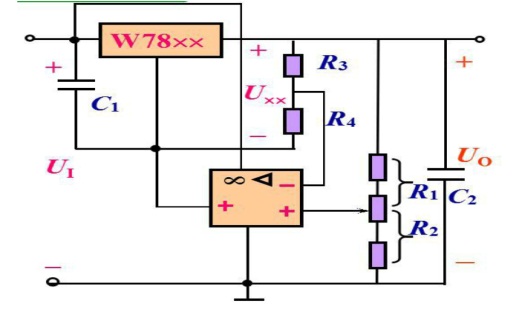

方案二:利用三端穩(wěn)壓器構(gòu)成輸出電壓可調(diào)的穩(wěn)壓電如圖8所示。
圖8 三端穩(wěn)壓器
  利用三端穩(wěn)壓器構(gòu)成輸出電壓可調(diào)的穩(wěn)壓電路如圖9所示。
               圖9  利用三端穩(wěn)壓器構(gòu)成輸出電壓可調(diào)的穩(wěn)壓電路
工作原理

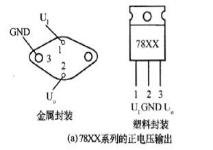

最簡(jiǎn)單的集成穩(wěn)壓電源只有輸入,輸出和接地端,故稱之為三端集成穩(wěn)壓器。W7800系列三端固定電壓穩(wěn)壓器其內(nèi)部采用串聯(lián)型晶體管穩(wěn)壓電路,穩(wěn)壓電路的硅片封裝在普通功率管的外殼內(nèi),內(nèi)部集成有短路和過熱自我保護(hù)電路。W7800系列三端固定電壓集成穩(wěn)壓器引腳功能。
由于設(shè)計(jì)任務(wù)要求可以擴(kuò)展電流,故采用方案二,并加晶體管擴(kuò)展電流。

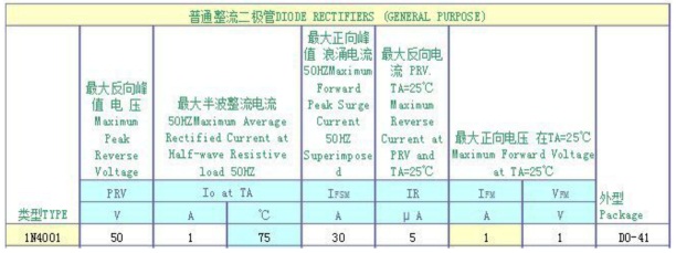

5.2單橋整流中的二極管計(jì)算
由于U=15V,所以最高反向工作電壓.
最大整流平均電流.
查手冊(cè)選擇1N4001,具體參數(shù)如表1所示。
                          表1 1N4001二極管參數(shù)

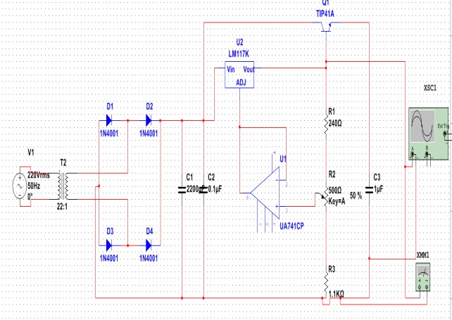

三端穩(wěn)壓塊選擇:LM117K其具體參數(shù)為1.2Vto37V三端正位穩(wěn)壓器。
運(yùn)算放大器選擇:UA741CP,其工作電壓Max 36v,工作電壓Min 7v,符合電路要求電容選擇,。
電阻的選擇:由公式
以及任務(wù)要求3V--10V,故選擇,分別為。
6仿真結(jié)果
結(jié)果如圖10所示。
                             圖10  總電路圖
