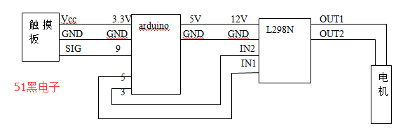

2.3 具體連線
基于Arduino的硬件連線:
將觸摸板的Vcc端口,Gnd,SIG端口分別接Arduino電路板的3.3V端口,Gnd端口,9輸入端口
將Arduino電路板的3,5端口設為輸出端口連接到電機控制芯片的IN1,IN2端口,作為電機控制芯片的輸入來控制電機,Arduino電路板的5V,Gnd分別接電機控制芯片的12V,Gnd。將電機控制芯片的OUT1,OUT2分別接在電機的兩端。
基于STM32的硬件連線:
將觸摸板的Vcc端口,Gnd,SIG端口分別接STM32電路板的3.3V端口,Gnd端口,PB1輸入端口,
將STM32電路板的PB8,PB9端口設為輸出端口連接到電機控制芯片的IN1,IN2端口,作為電機控制芯片的輸入來控制電機,STM32電路板的5V,Gnd分別接電機控制芯片的12V,Gnd。將電機控制芯片的OUT1,OUT2分別接在電機的兩端。
