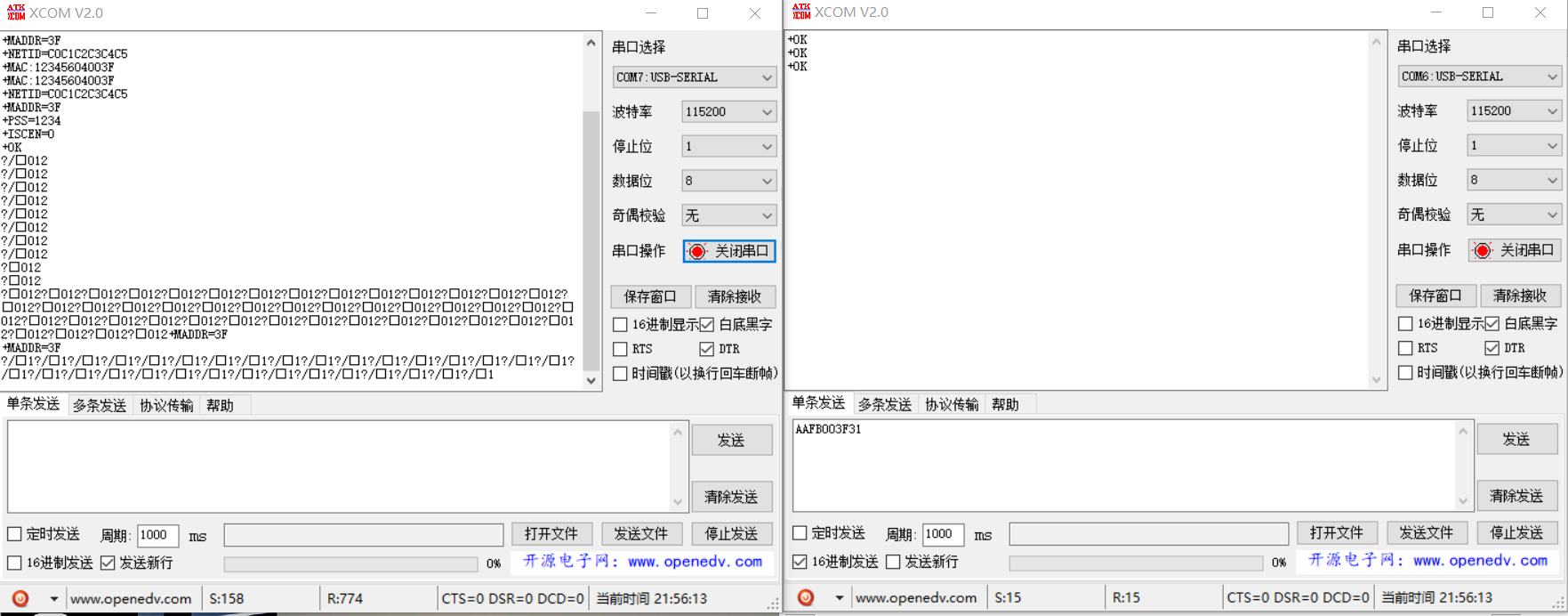

根據(jù)相關(guān)的數(shù)據(jù)手冊(cè)以及問題解答的PDF我們可以對(duì)組網(wǎng)的過程進(jìn)行如下總結(jié):
   藍(lán)牙組網(wǎng)完成—其實(shí)一點(diǎn)也不難。
   配置組網(wǎng)ID同一個(gè)網(wǎng)絡(luò)內(nèi)網(wǎng)絡(luò)ID相同AT+NETID。
   配置廣播名同一個(gè)網(wǎng)絡(luò)內(nèi)廣播名相同AT+NAME。
  短地址唯一,用來(lái)標(biāo)識(shí)組網(wǎng)內(nèi)的每一個(gè)終端。AT+MADDR
重啟自動(dòng)組網(wǎng)。AT+RESET

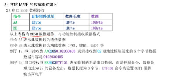

   數(shù)據(jù)報(bào)格式
   數(shù)據(jù)報(bào)接收格式
  數(shù)據(jù)收發(fā)以16進(jìn)制的形式進(jìn)行操作。
對(duì)于這個(gè)模塊最大的問題在手機(jī)端只能借助藍(lán)牙上位機(jī)進(jìn)行數(shù)據(jù)的收發(fā)且無(wú)法直接通過手機(jī)進(jìn)行連接,對(duì)于PC因?yàn)槟壳皼]有上位機(jī),導(dǎo)致無(wú)法與PC進(jìn)行通信。
