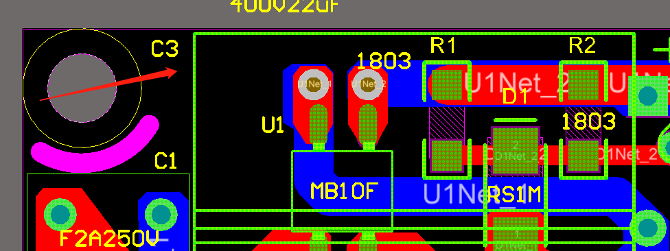

有時(shí)候我們布線的時(shí)候,有些元器件在上方,這時(shí)候如果兩個(gè)元器件放在一起就會(huì)出現(xiàn)規(guī)則報(bào)錯(cuò)。這是我們應(yīng)該如何解決呢?
我這里分享這個(gè)解決方法,大家一起交流。
1、首先在工具欄里面找到design(設(shè)計(jì))欄,然后點(diǎn)擊rules(規(guī)則)
2、在rules設(shè)計(jì)里面找到placement,在其子目錄下面component clearance里面,
找到ENABLE(生效),然后把打勾取消,就行。

規(guī)則更改前C3和R1,R2等元器件重疊

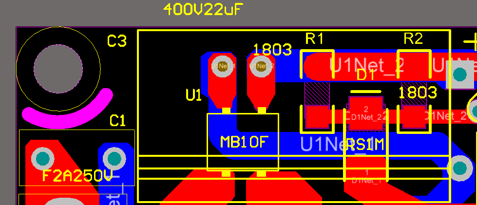

規(guī)則設(shè)置后元器件不重疊

ID:662694 發(fā)表于 2020-3-20 14:09 | 顯示全部樓層
快捷鍵  T+M就搞定
