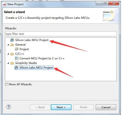

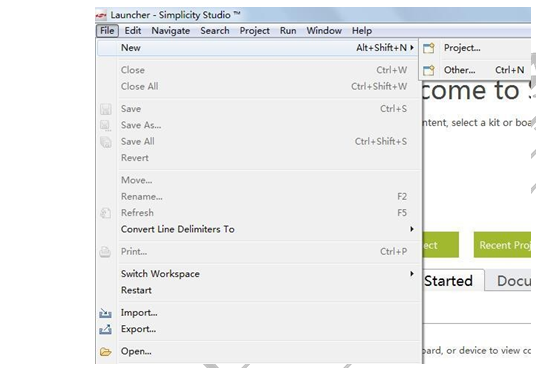

1,正確安裝好 Simplicity Studio 4.0  軟件下載安裝,點擊桌面 Simplicity Studio圖標或者在開始菜單中打開軟件,選擇 File->new->project.  建立新工程。(最好先連接好開發(fā)板,連接圖見文末)。
2,選擇 SILICON Labs MCU project

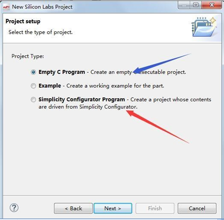

4.確認芯片型號以及選擇好所選單片機系列 SDK,EFM8 八位單片機是 51 核的,因此選擇 8051  即可。一般連接上芯片后該 SDK 會自動識別。點擊下一 步,選擇創(chuàng)建一個空的 C 工程,或者是一個可以簡單配置的工程。完全空的工程 需要你自己書寫一些基本的底層函數(shù),但是配置模式則不需要。你可以通過界面 點擊 的形式生成這些基本的配置函數(shù)。這 兒 點擊紅色箭頭指示的  Simplicity
Configurator Program.
