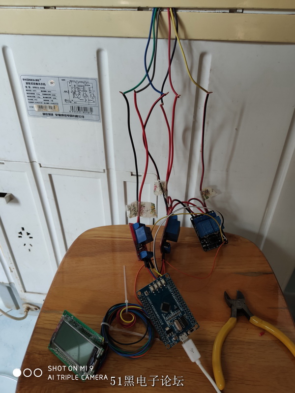

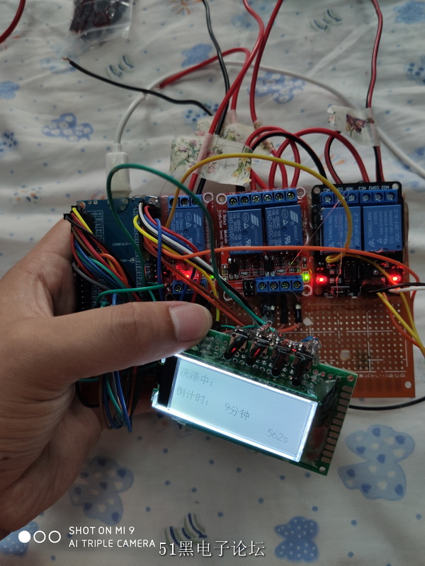

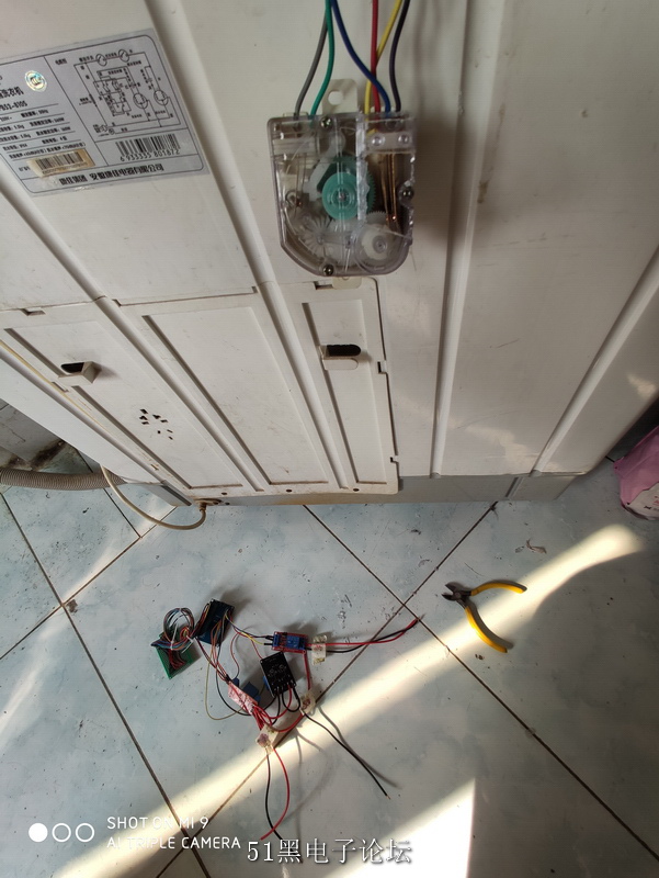

今天家里洗衣機壞了,花了半天時間,說做就做,改手動定時任意時長洗衣服
,附上效果圖和程序
接口說明:
IMG_20190720_154747.jpg IMG_20190720_203556.jpg IMG_20190720_154242.jpg IMG_20190720_111203.jpg
