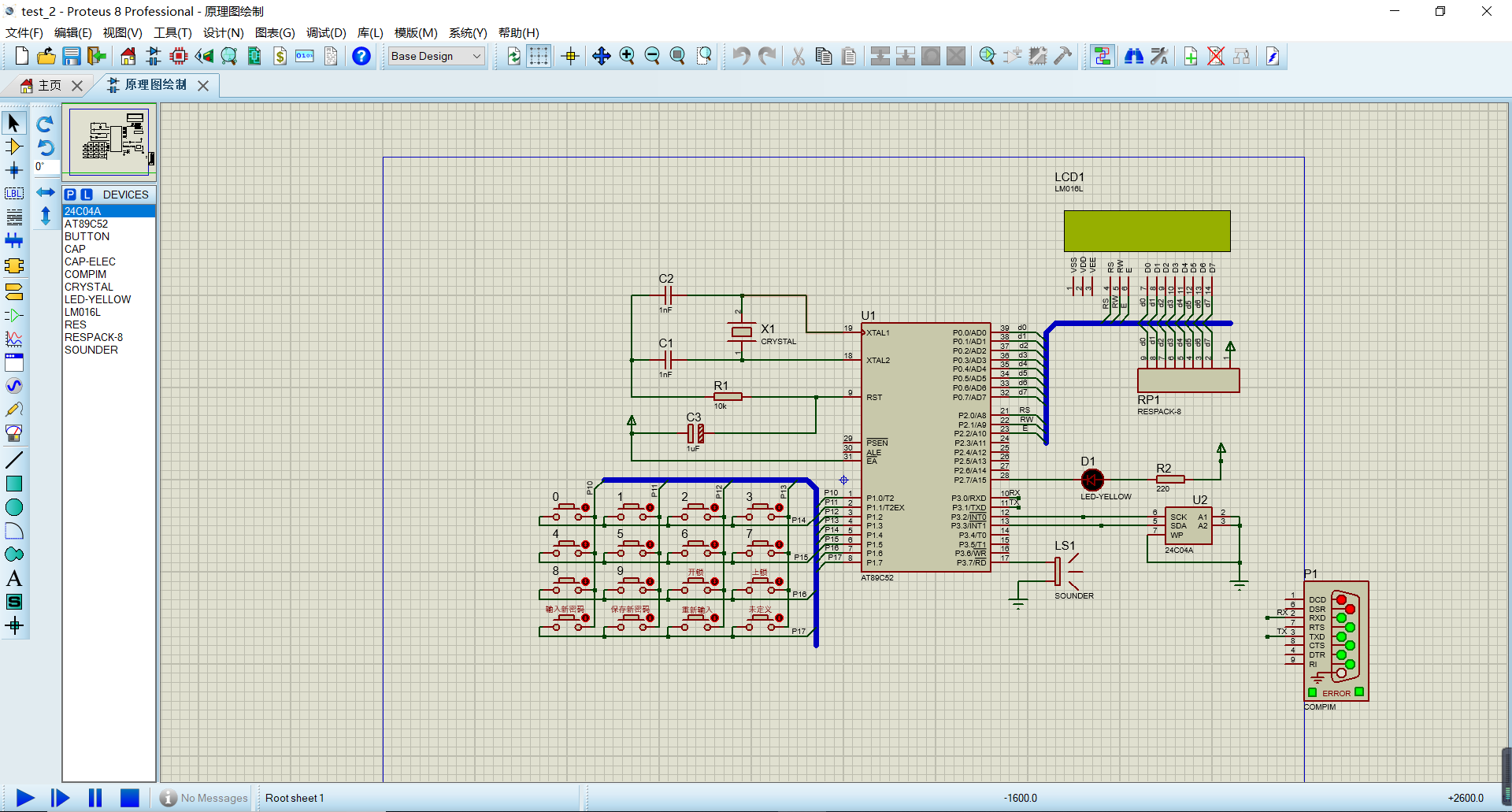

功能:1,點(diǎn)擊開(kāi)鎖后,輸入密碼,設(shè)置的初始密碼為666666,LED燈亮
          2,點(diǎn)擊上鎖,密碼鎖鎖上,LED燈關(guān)閉
          3,點(diǎn)擊修改密碼,先輸入原密碼,正確后輸入新密碼,屏幕顯示save over,點(diǎn)擊保存密碼,密碼保存在EEPROM中(因?yàn)椴恢涝趺丛赑ROTEUS中使用EEPROM所以這個(gè)功能實(shí)現(xiàn)不了,但是要是在單片機(jī)開(kāi)發(fā)板上就可以)
           4,開(kāi)鎖10秒后自動(dòng)上鎖
          5,串口可以使用虛擬串口,但由于學(xué)的不多,只能傳入單個(gè)字符選擇需要實(shí)現(xiàn)的功能,然后用鍵盤(pán)實(shí)現(xiàn)功能
          6,初學(xué)以來(lái)第一次做的比學(xué)單個(gè)功能時(shí)稍大一點(diǎn)的程序,可能有些地方考慮不周,可以交流一下嘛^-^.
電路原理圖如下:
單片機(jī)源程序如下:

源程序51hei下載,但是沒(méi)有仿真,求大神分享個(gè)仿真圖啊:
test_23,門(mén)禁.zip (72.98 KB, 下載次數(shù): 50)
評(píng)分
查看全部評(píng)分
收藏收藏5 分享淘帖 頂2 踩
來(lái)自 2#
ID:554216 發(fā)表于 2020-8-29 13:12 | 只看該作者
額,這是很早做的了,仿真已經(jīng)刪除了,但是上面我貼的圖就是仿真圖嘛,可以根據(jù)那個(gè)畫(huà)一個(gè)
ID:435715 發(fā)表于 2020-4-12 14:18 | 只看該作者
hhh附件里好像沒(méi)有仿真。
ID:769672 發(fā)表于 2020-6-4 22:41 | 只看該作者
附件里沒(méi)有仿真。。。。。。
ID:89286 發(fā)表于 2020-8-31 07:36 | 只看該作者
thanks for sharing
