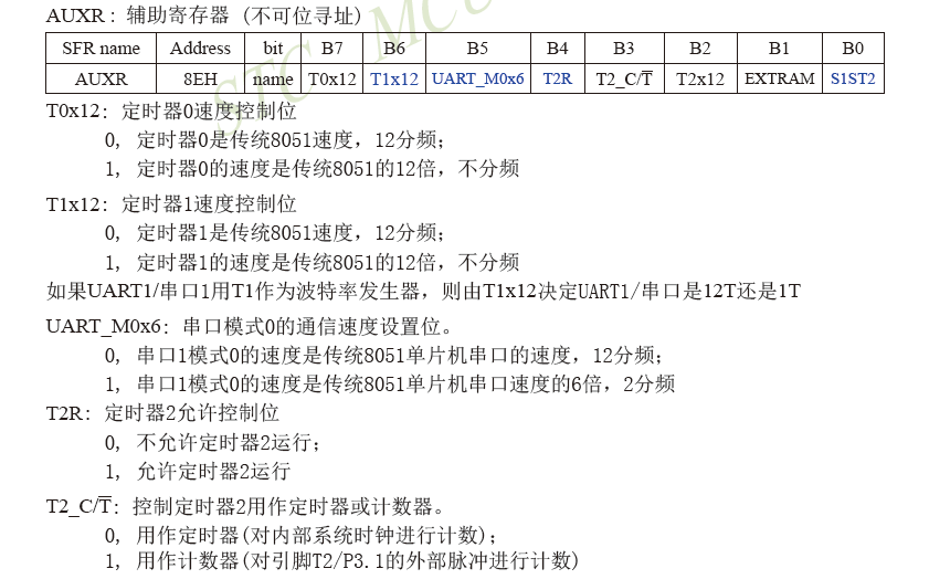

AUXR = 0x14;                    //T2為1T模式, 并啟動定時器2
AUXR |= 0x01;                    //選擇定時器2為串口1的波特率發生器
這里面的AUXR明明是一個寄存器,為什么分開寫? 為什么第二個是   AUXR “|”這里面的 |是什么意思?
我是不是可以直接寫成:
AUXR = 0x14;  (既允許打開定時器2,定時器2是8051  12倍,不分頻。又可以直接選擇定時器2 位UART1的波特率發生器)?
兩個問題。

ID:25310 發表于 2019-10-7 09:09 | 顯示全部樓層
要合并就是  AUXR = 0x15;    第二句話是位操作,將0x01按位或到AUXR。
ID:25310 發表于 2019-10-7 09:11 | 顯示全部樓層
合并后為: AUXR = 0x15;
AUXR |= 0x01; 是按位或   0x01 到 AUXR 的意思

STC15系列單片機中的AUXR寄存器不支持位操作,這是一個特殊功能寄存器,并且各個位的功能甚至沒有直接關聯。因此對其中某一位或某幾位操作時不能隨意改變其它位的狀態,所以用按位與“&”和按位或“|”的方式操作其中某一位或某幾位就不會改變其它位的狀態。這個方法同樣適用于支持位操作的寄存器,可以使代碼簡潔高效。

AUXR寄存器由8個功能不同的位寄存器組成,不可位尋址。
使用C語言的 &= ,|= 運算符按位配置。

1、AUXR |= 0x01等價于AUXR= AUXR|0X01 ,這是按位或運算,將AUXR的8位按高到低分別與0000 0001進行或運算。
2、兩語句可以合并寫,可以分開寫。
寫例程的人員是為了方便移植所以分開兩個語句寫出來,抑或是他想給讀者傳達的編程思路是先配置好定時器參數,最后再配置串口的設置。
