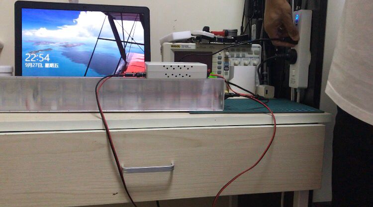

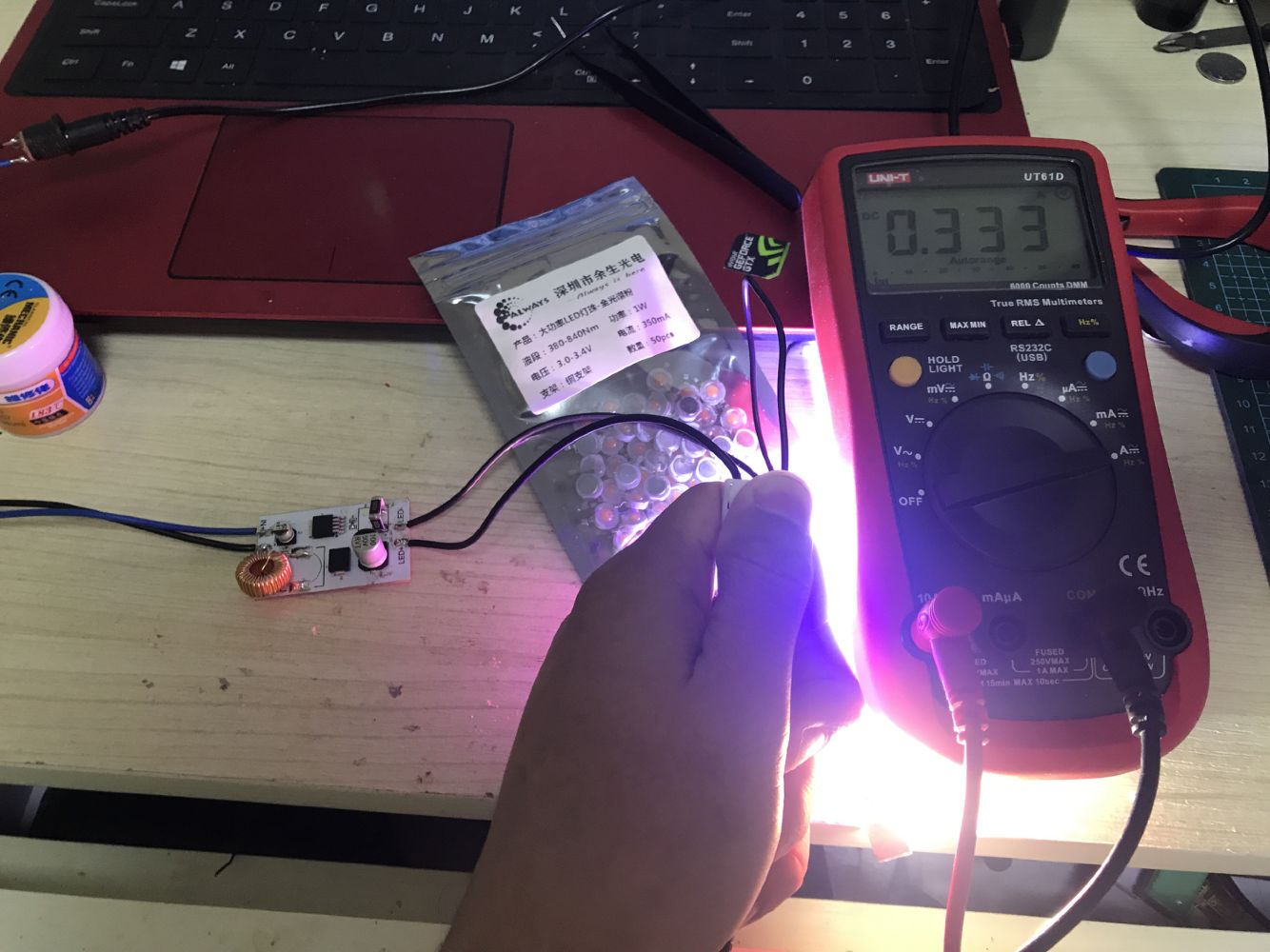

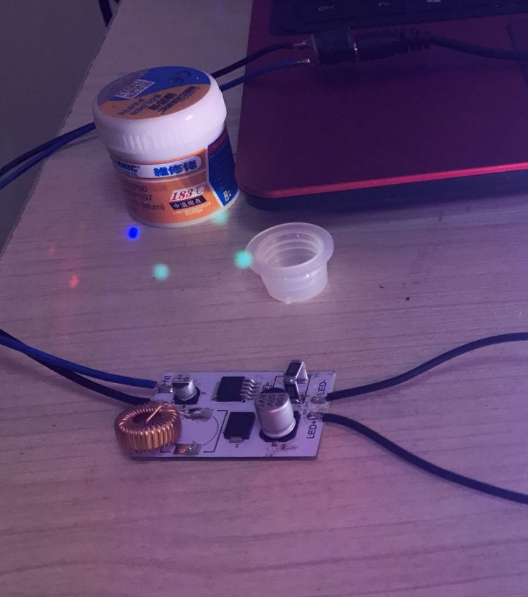

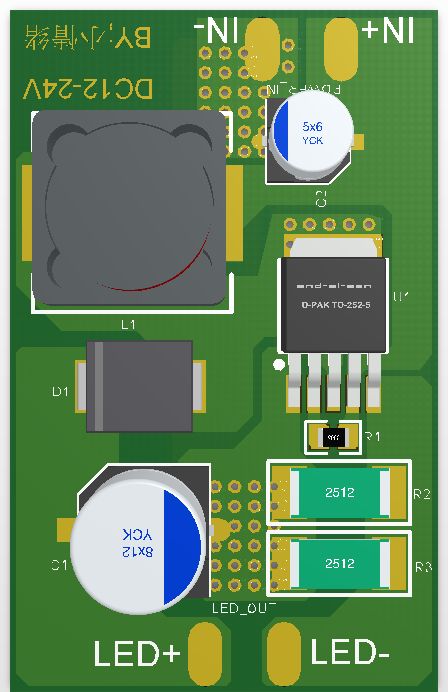

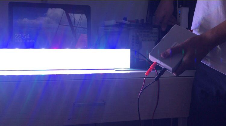

廢話不多說了,先說說這個東西吧。第一張圖這是我同事的小姨子找他給做個魚缸燈(要求支持太陽能電池板+蓄電池供電,支持12-24V適配器供電,支持后期方便修改為燈光可調模式。),他正好出差了,畢竟我和這個同事關系很好,我又單身,那就幫一下吧(免費哦)。第二張圖是整體構造,電源輸出端一端是香蕉插頭,一端是DC口,功率不大,完全無壓力。第三張是開燈效果,自己這個二貨,為啥要對著自己開燈呢,閃瞎眼。。。第四張內部核心驅動板,你沒看錯,就這么大,20W以內發熱很小跟小。目前這個燈是30W的,稍微有點溫度,盒子里面卡了散熱片和一個迷你散熱扇,問題不大。第五張圖是測試它的恒流性能(由于買的元件被漏發貨,缺少一個精確的采樣電阻,自己在垃圾堆里扒拉了幾個串接在一起了,有的5%精度,有的1%精度,導致這個測量值和計算值誤差30MA),一共測試了5組,照片就拍了一次8W的,電流誤差很小,記得帶載20W的時候電流是0.332A,8W的時候是0.333A,優利德61D還是比較準確的。最后一張,PCB板圖(AD文件哦),上面有免費提取方式,保證不要錢。
