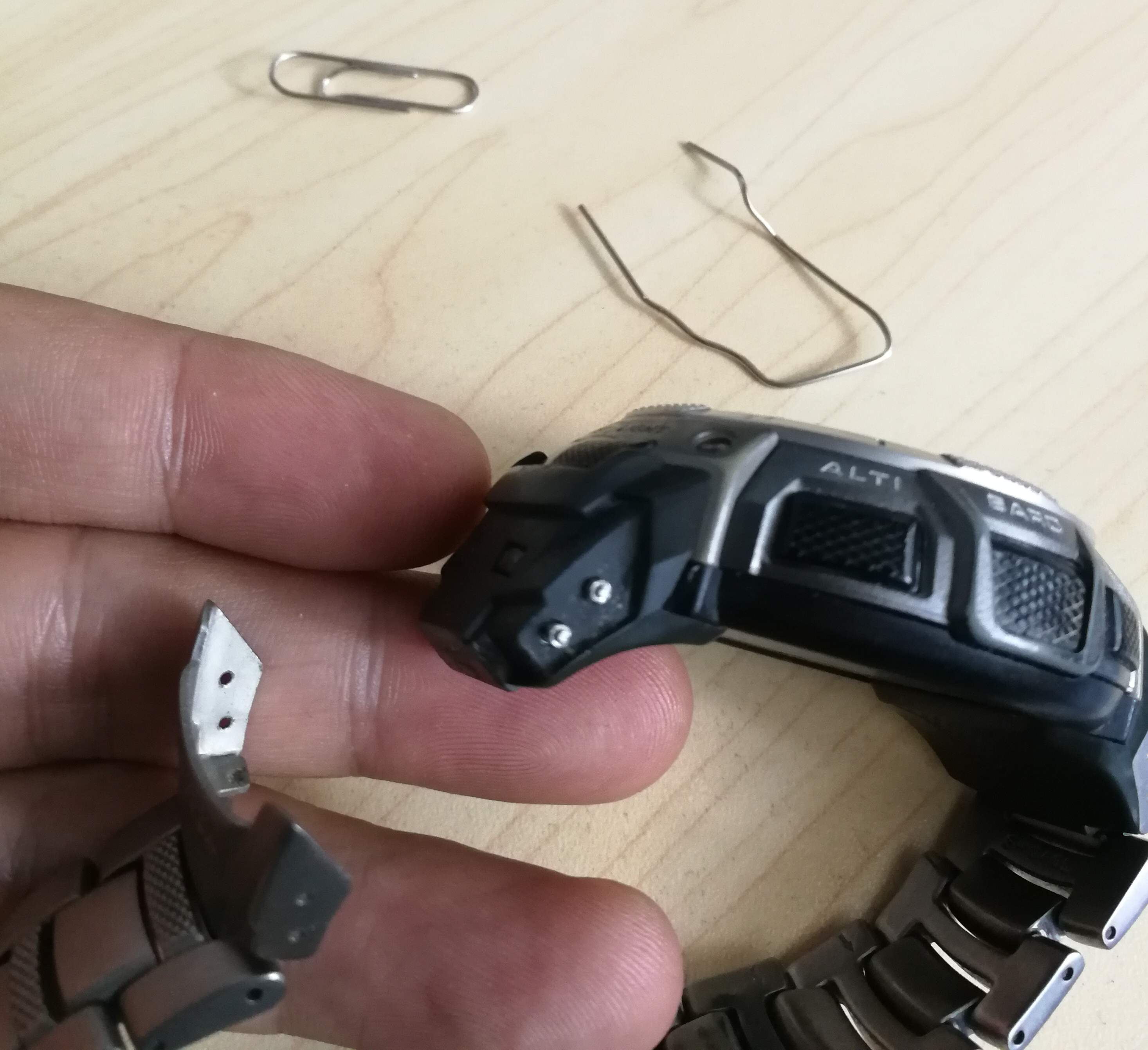

2、曲別針可行,一次按1個表柱或兩個柱一塊都可以,我是用螺絲刀的圓頭拆的,按1個的一端方便。
3、取下兩個橡膠接頭,才可見背蓋4個螺絲

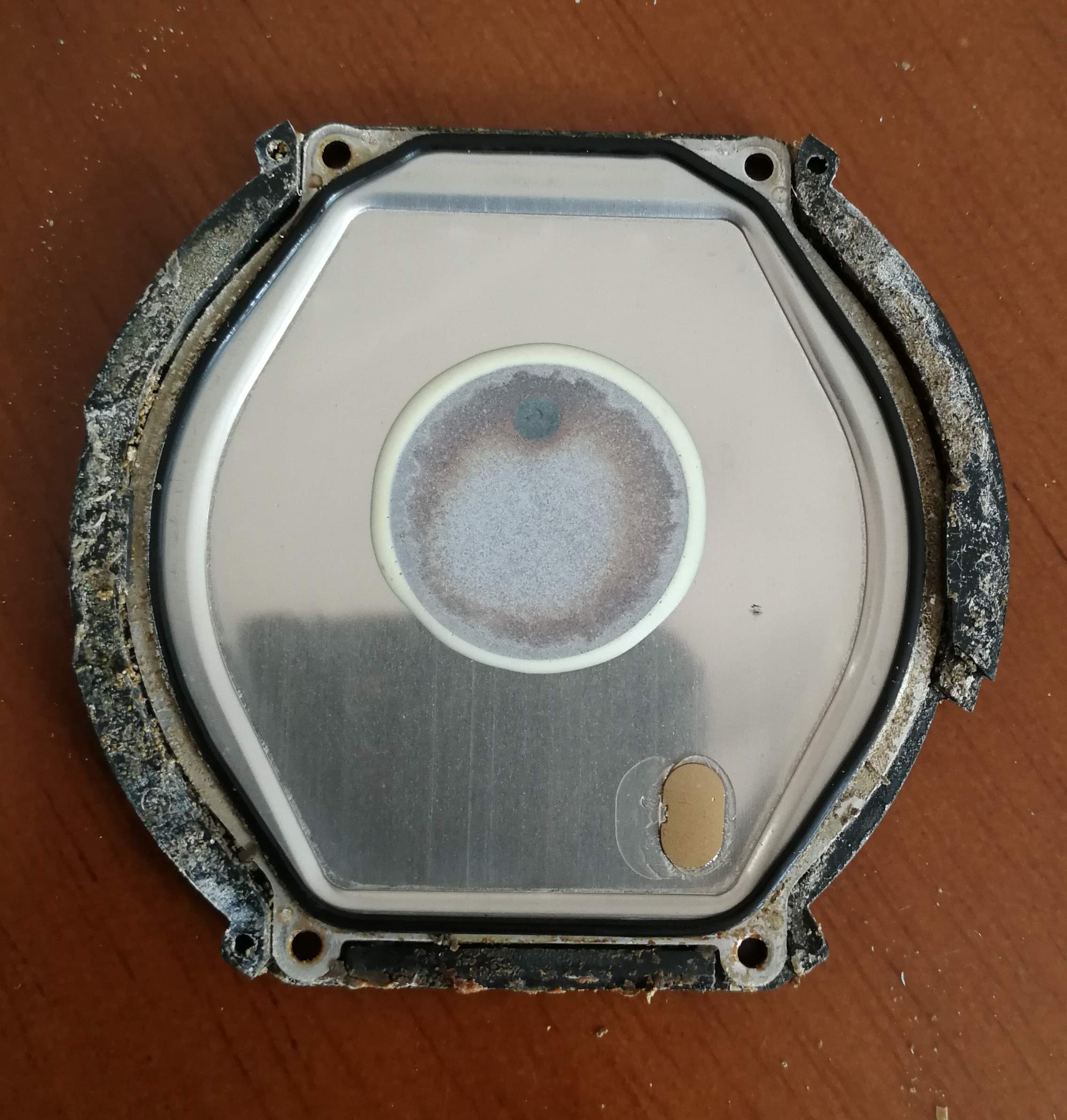

4、拆下了背蓋,很臟,邊聽電視邊清理,花2晚上
5、一張總圖,真的很臟,考慮年限長、洗澡、游泳都帶著,有些是洗發液

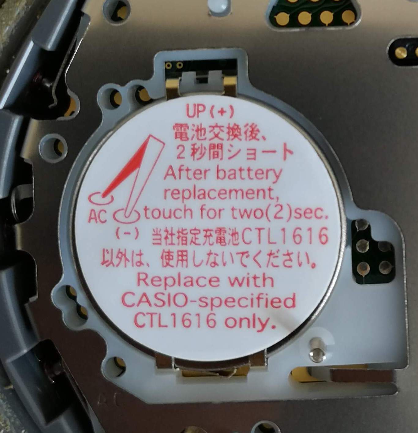

7、電池CTL1616,可用CTL1616F(新出的)
8、UP+上方用一針或大頭針挑一下彈簧片,打開彈片,可取下電池

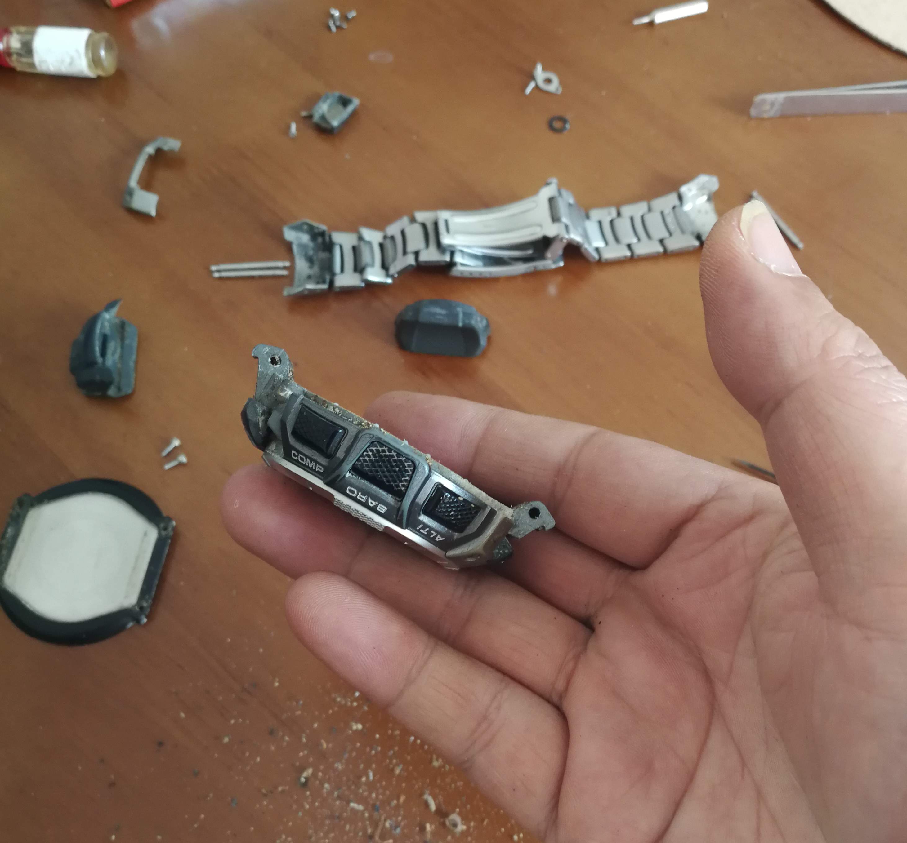

9、側面圖,桌上有多拆錯拆的幾件
a、清洗干,已換上電池,H滿電,太陽能曬一下。老電池電壓2.55V,新的2.49V,沒錯,新的電壓低。電子人能理解,可想內阻問題。
   關于復位,電池彈片紙上已寫,可見AC孔,用金屬插入AC孔及孔邊的表芯不銹鋼罩12秒即可,但好象不復位也能正常運行。另外,換完電池,測試傾斜自動開背光功能不行,網上有人說過此問題。后參看了G-SHOCK的說明,按Light3秒打開此功能,再按3秒關閉,測試OK,并非需要復位或傳感器故障。問電池賣家,按鍵不用拆洗,我也不知道怎么拆按鍵。到今天換上電池已1月整。

請問步驟3
要如何順利取下 兩個橡膠接頭?  有什麼技巧嗎?
