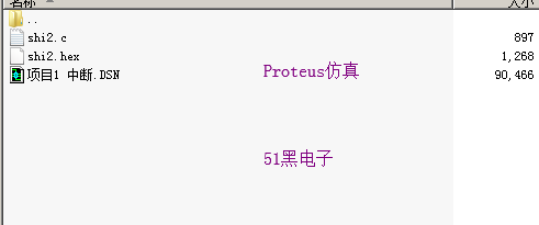

分享16位跑馬燈,利用中斷,功能左跑馬+右跑馬
部分圖
部分圖
單片機源程序如下:
