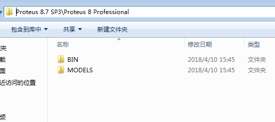

重新查找一遍安裝文件及流程,里面最后安裝流程 要求把  “BIN” 和 “MODELS” 兩個文件夾 替換 安裝位置中的同名文件;
因此我重做了一遍,發現問題沒有改變,閃退依然存在。

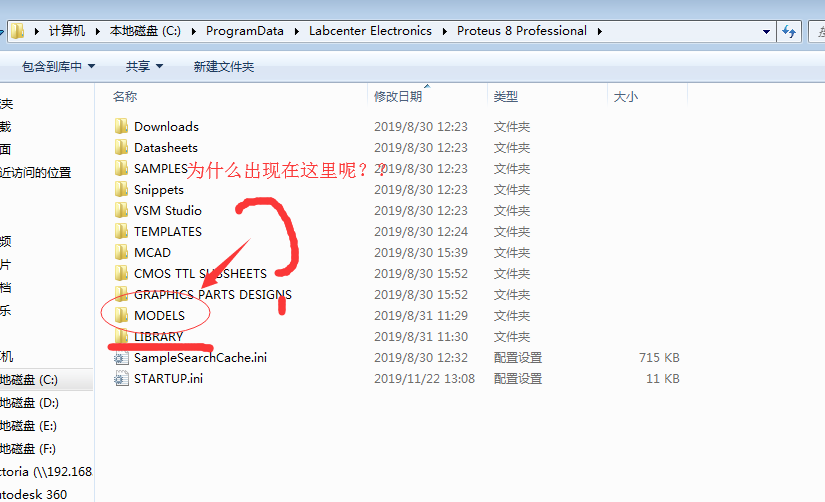

回想一下是不是我的原理圖有沖突呢?幾經排查后發現提示 “元器件邏輯沖突” 然后百度了一下元器件庫文件夾的位置 大神們都說在安裝文件夾 Library文件夾里面:(但我的沒有這個文件夾)

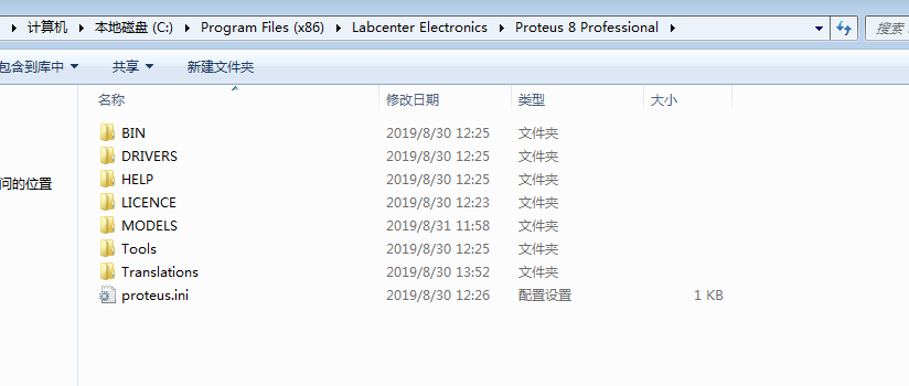

幾番折騰后發現原來系統設置了數據保護  將Proteus 8.7 SP3 軟件部分數據分離隱藏。
看見上圖大家應該知道會怎么作了對吧! 第一時間重復安裝步驟的   安裝流程 要求把  “BIN”(這個在這里沒發現就不用復制)“MODELS” 兩個文件夾 替換 安裝位置中的同名文件;
然后好像就沒出現過閃退問題了。
