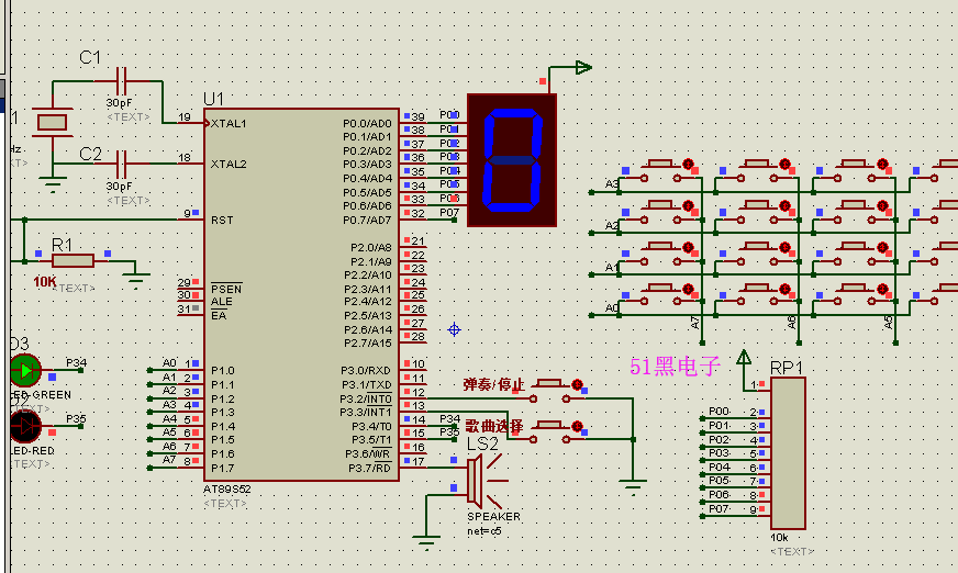

51單片機電子琴制作 附Proteus仿真圖+程序+視頻等資料
一款簡單的單片機DIY小制作

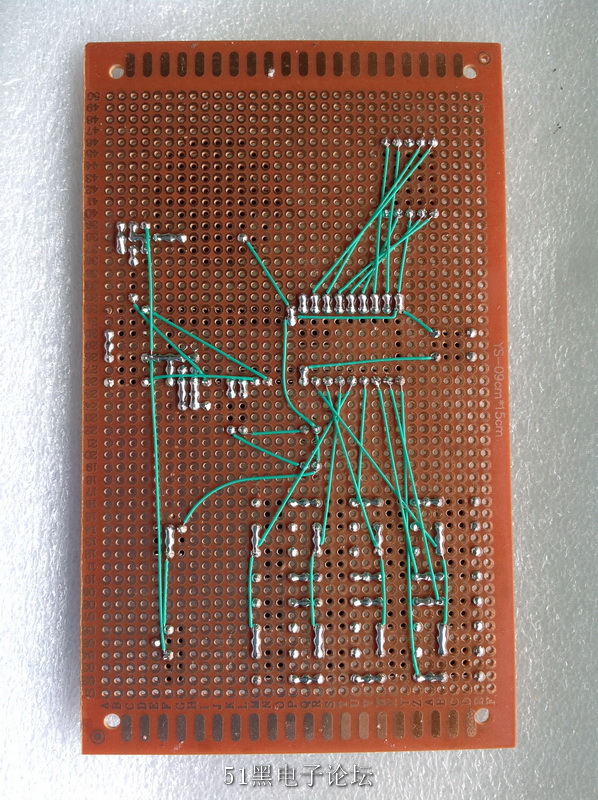

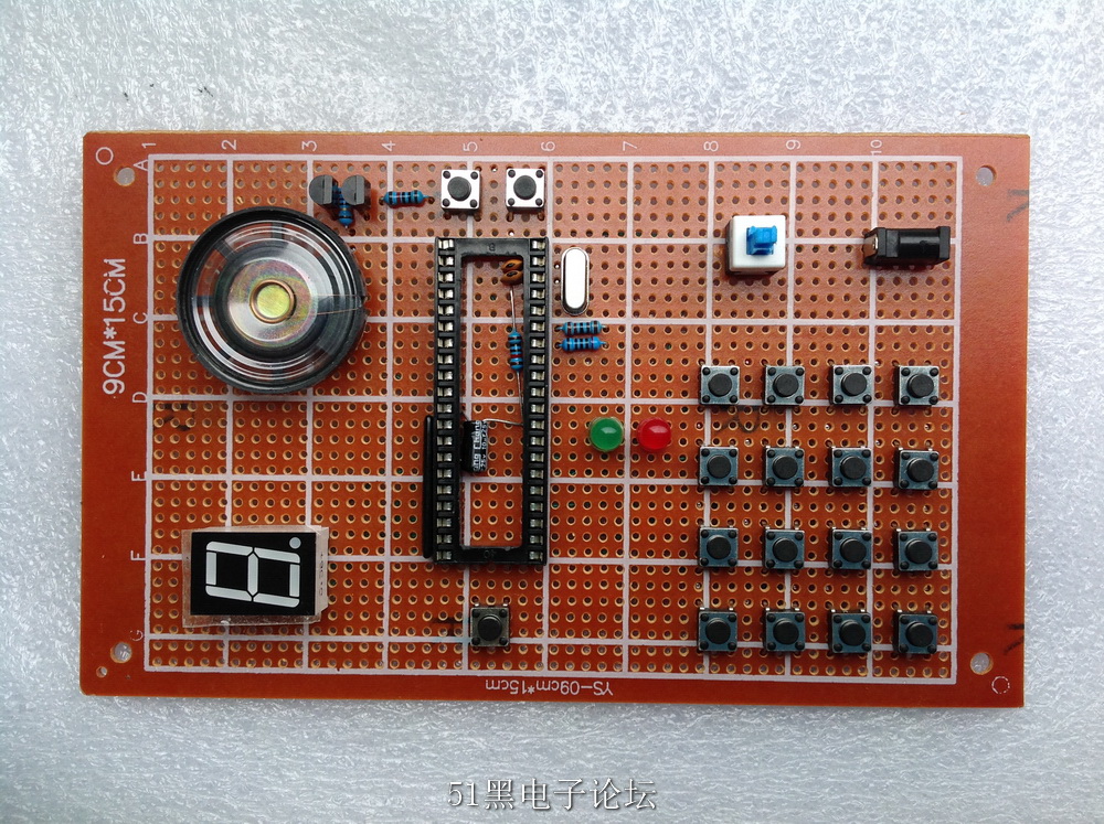

制作出來的實物圖如下:
