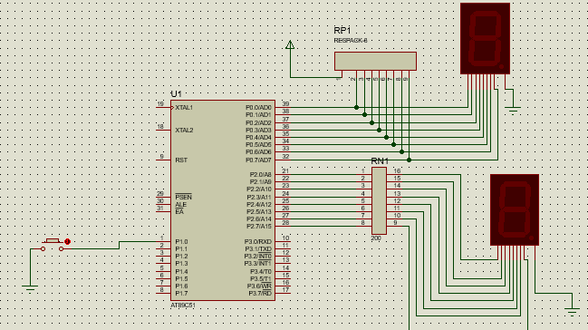

ID:625113 發(fā)表于 2019-12-16 14:54 | 只看該作者 |只看大圖 回帖獎勵 |倒序瀏覽 |閱讀模式
通過按鍵計數(shù)自加1
  1. #include <reg52.h>
  2. sbit key=P1^0;
  3. unsigned char code s[]={0x3f,0x06,0x5b,0x4f,0x6d,0x7d,0x07,0x7f,0x6f};
  4. unsigned char i=0,j=0;
  5. void delay(unsigned char i)
  6. {
  7.         while(i--);
  8. }
  9. void keyscan()
  10. {
  11.         if(key==0)
  12.         {
  13.                 delay(5000);
  14.                 if(key==0)
  15.                 {
  16.                         P0=s[i];
  17.                         i++;
  18.                         if(i==10)
  19.                         {
  20.                         P0=s[0];
  21.                         i=0;
  22.                         j++;
  23.                         if(j==2)j=0;
  24.                         P2=s[j];
  25.
  26.                         }
  27.                 }
  28.                 while(!key);
  29.         }
  30. }
  31. void main()
  32. {
  33.         P0=s[0];
  34.         P2=s[0];
  35.         while(1)keyscan();
  36. }
新建文件夾.zip
