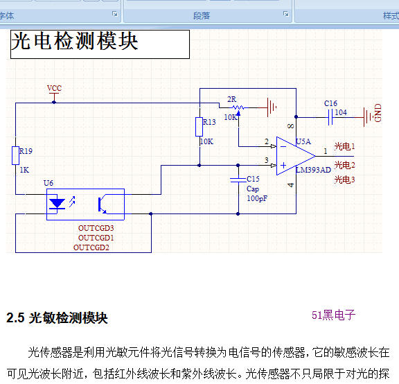

    為了檢測是否物體通過,采用光電檢測。光電傳感器是通過把光強度的變化轉換成電信號的變化來實現控制的,它首先把被測量的變化轉換成光信號的變化,然后借助光電元件進一步將光信號轉換成電信號。光電傳感器一般由光源,光學通路和光電元件三部分組成。光電檢測方法具有精度高,反應快,非接觸等優點,而且可測參數多,傳感器的結構簡單,形式靈活多樣,我們所采用的光電傳感器的構成,是在同一個檢測頭里既裝有一個發光器,也裝一個收光器,但前方沒有反光板。正常情況下發光器發出的光收光器是收不到的;當檢測物通過時擋住了光,并把光部分反射回來,收光器就收到光信號,輸出一個開關控制信號。
有物體通過時,輸出端會輸出一個低電平,從而通過高低電平的變化,測出是否有物體通過,下圖為光電檢測模塊電路圖:
