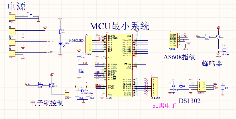

基于STC的指紋密碼鎖 采用0.96寸oled屏(SPI)、AS608指紋模塊、 4*4矩陣鍵盤、并且有DS1302時間顯示。
因為初學單片機和c語言程序有許多地方是根據范例程序更改,寫的有點亂,不過是可以使用,現已經在社團的門上正常運行一段時間(寫的不好高手勿噴)。程序已及原理圖都已打包壓縮(編程用的是 keil 5,電路圖是用的ad2004)
電路原理圖如下:

ID:676417 發表于 2019-12-30 10:55 來自觸屏版 | 顯示全部樓層
