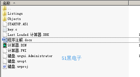

51單片機制作的多位連續四則運算的計算器 Proteus仿真程序
ID:640100 發表于 2019-12-23 21:23 | 顯示全部樓層 |閱讀模式
     基于單片機制作的多位連續四則運算的計算器
單片機源程序如下:
