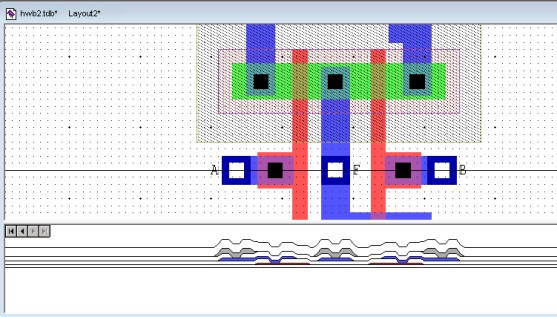

4.3 兩輸入與非門的設計
  • PMOS版圖設計
圖4.3.1 PMOS版圖設計規則檢查             圖4.3.2 PMOS版圖截面圖
(2)NMOS版圖設計
圖4.3.3  NMOS版圖設計規則檢查              圖4.3.4 NMOS版圖截面圖
(3)兩輸入與非門設計
圖4.3.5 兩輸入與非門設計規則檢查
                    圖4.3.6 兩輸入與非門截面圖
