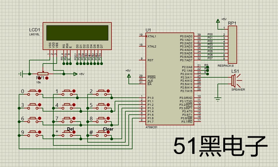

ID:678248 發表于 2019-12-31 21:11 | 顯示全部樓層 |閱讀模式
單片機源程序如下:

ID:863537 發表于 2021-1-4 14:51 來自觸屏版 | 顯示全部樓層
樓主,問一下在軟件上能成功,然后 我把你的程序端口修改了一下然后放在開發板上,為什么就不行了??
