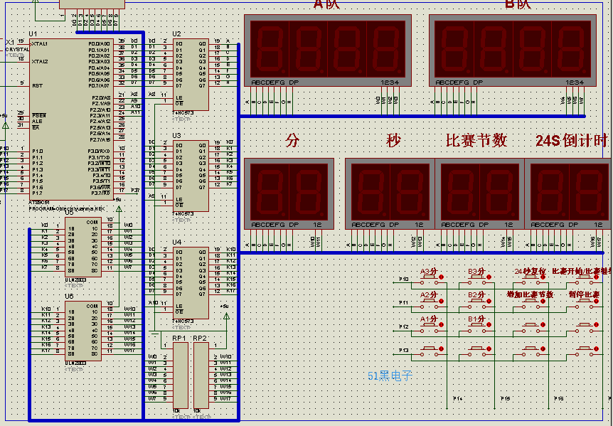

單片機籃球計時器Proteus仿真程序
ID:679352 發(fā)表于 2020-1-2 09:30 | 顯示全部樓層 |閱讀模式

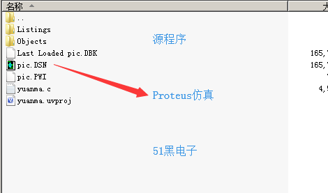

代碼加仿真
單片機源程序如下:
