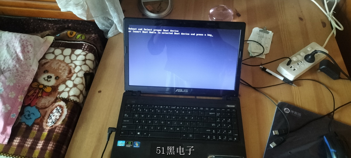

接到x53s 電腦一臺。系統緩慢。此機2011年產,從沒清理過,猜CPU 內存 應該積滿灰塵了(但是我的想法錯了)。
這臺機器不像其他機器在散熱片之間積滿塵。

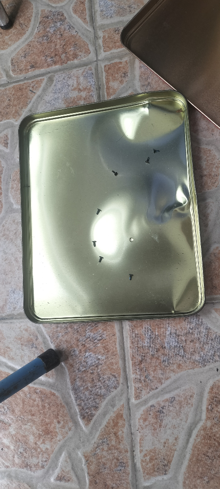

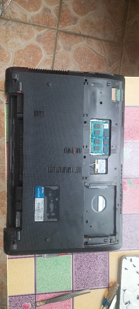

先拆后蓋,拆了一大堆螺絲(按順序排好)
按照教程的確是分5步翹起的(但是這臺機器甚至可以先起了鍵盤再翹)
右邊光驅位置的地方竟然有兩顆螺絲固定(不拆開面板取不下,一顆還被光驅完全擋住了,我強行穿了個洞取螺絲,應該是裝配的時候選錯位置安螺絲,又后來發現光驅并沒有固定螺絲鎖死)

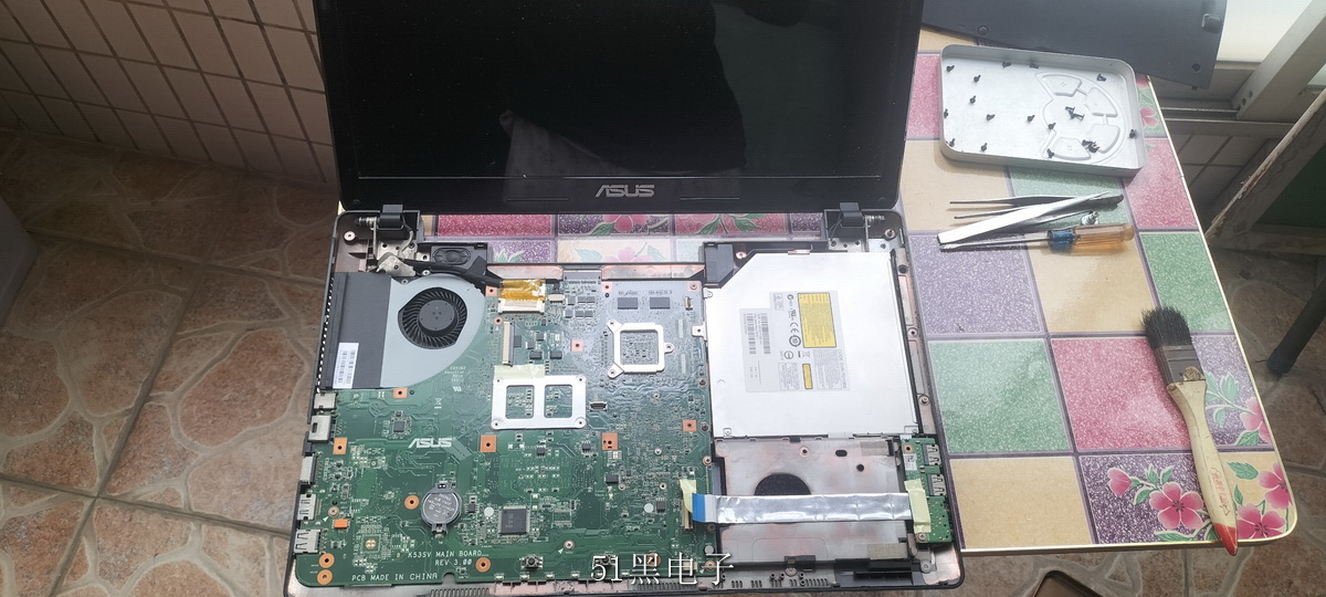

接著,我以為就能把整個鍵盤取下來,發覺不行。在另一教程提到鍵盤區域很小。于是按照方法取下,很小的一塊。

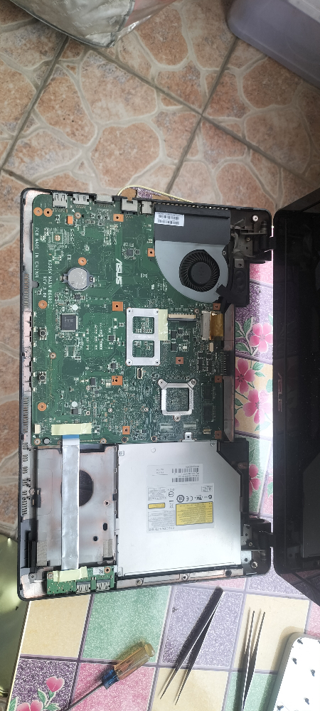

這里取下螺絲和兩條排線就可以取下前面板了。
接著取下音頻外接排線,電源開關線(箭頭)屏幕線,又擰下一堆螺絲,終于取下主板。

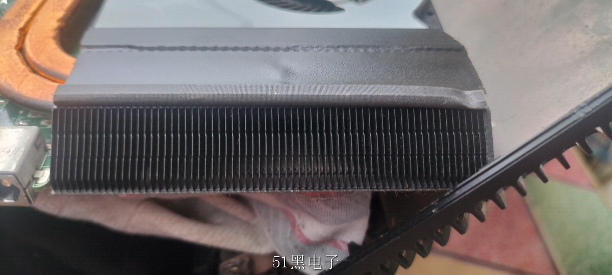

主板和熱管和風扇以及散熱片連著,很牢固。我沒發現上面有多大的灰塵,甚至CPU 面板干凈的不得了,只有風扇上積了一些塵,重點清理風扇,主板向上面的灰塵先前已經清了。它沒有設計成風扇吹散熱片,只讓熱管傳導,風吹熱管換熱器。這種設計其實不拆機清理也沒什么,運行溫度可能只是高點。

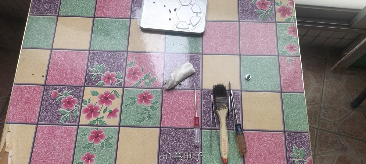

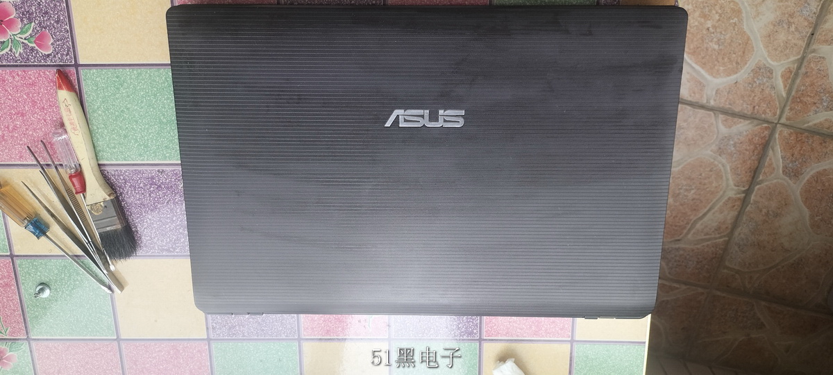

最后上一張全套工具照,沒錯,那個牙簽也是,戳光驅的。

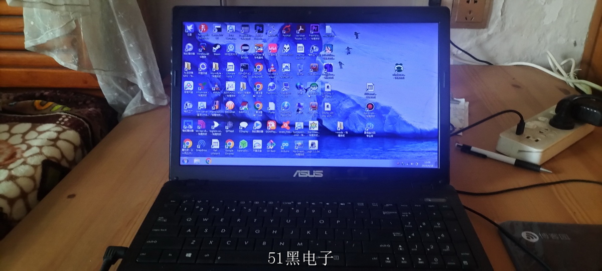

最后當然找了個64位的win7 克隆上去
2011年的產品運行64位系統的確勉強一點。很多軟件都是工作在32位模擬下。

ID:282850 發表于 2020-1-3 16:34 | 只看該作者
用手搖鉆及麻花鉆頭干什么呢?
ID:658914 發表于 2020-1-3 23:37 來自觸屏版 | 只看該作者
f556 發表于 2020-1-3 16:34
用手搖鉆及麻花鉆頭干什么呢?
鉆了個孔,上面提到,暗藏螺絲的位置被光驅擋住了

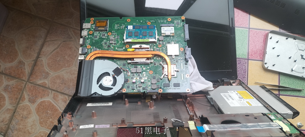

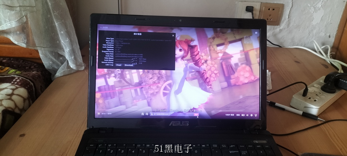

今天又把筆記本拆開。原因是冬天過后,顯卡硬解視頻(_60幀)掉幀。之前幾年前拆過。以為又藏了不少灰塵,其實沒多少。
拆了很多螺絲,固定螺母的塑料件都掉了。鍵盤,開機線,觸摸板。
這回屏幕線沒拆。吊著主板風扇清理。風扇導熱管倒沒什么灰塵。散熱器鰭片粘上去的塵不知道怎么清,隨便清清。
總結。按之前的順序拆解,清理。

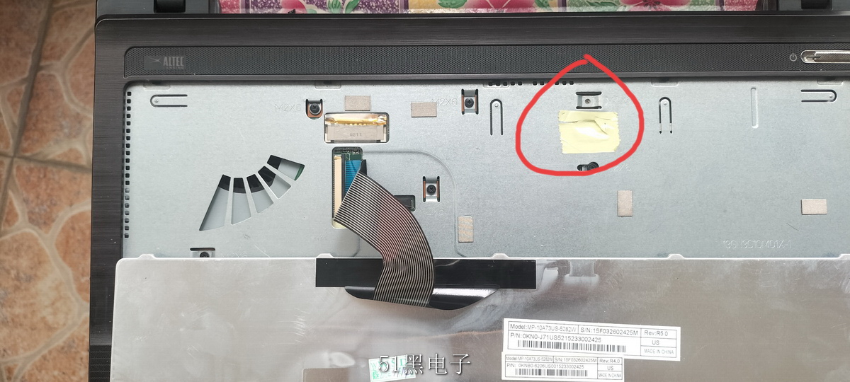

有兩點失誤。面板屏蔽鐵板忘記上螺絲,有個螺孔上錯了(圓圈),自己用不再拆了。開機線沒裝到位,能插多深要插多深。
經驗。鍵盤從左往右拆卡口。網口處塑料卡得很緊,即使螺絲都卸掉了,用起子撬開。
居然用了兩個小時。還好,開機,又可以看小姐姐跳舞了。
