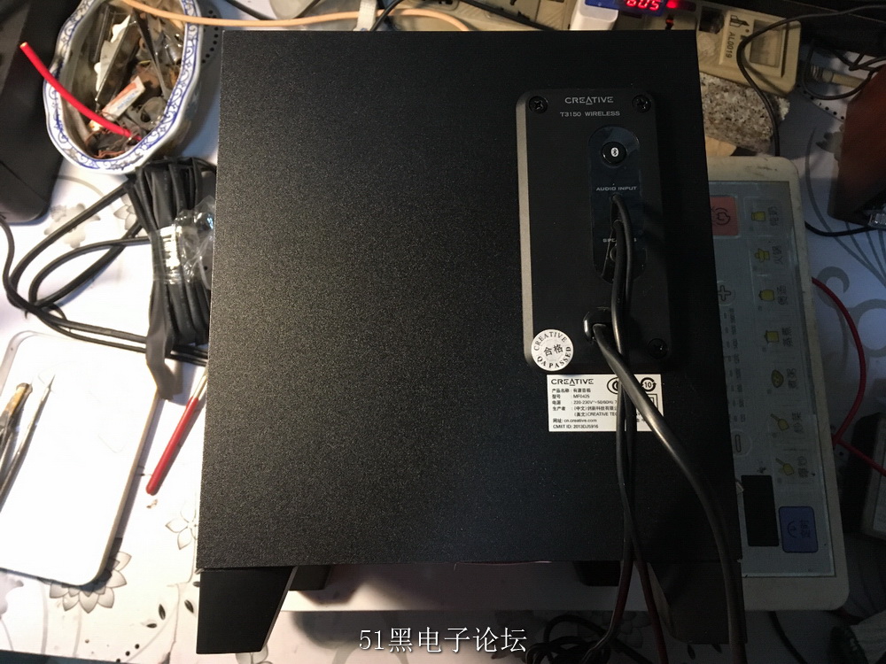

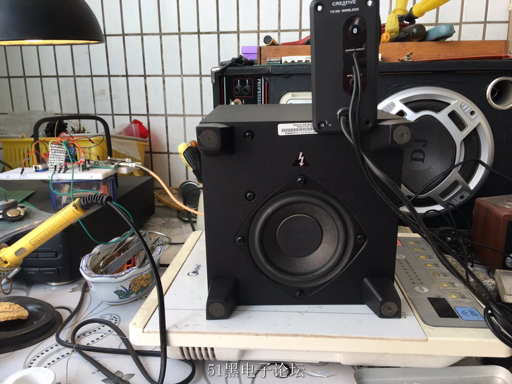

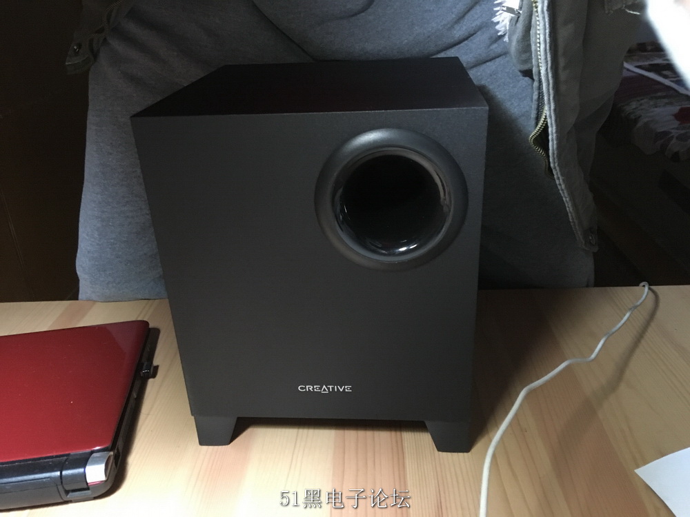

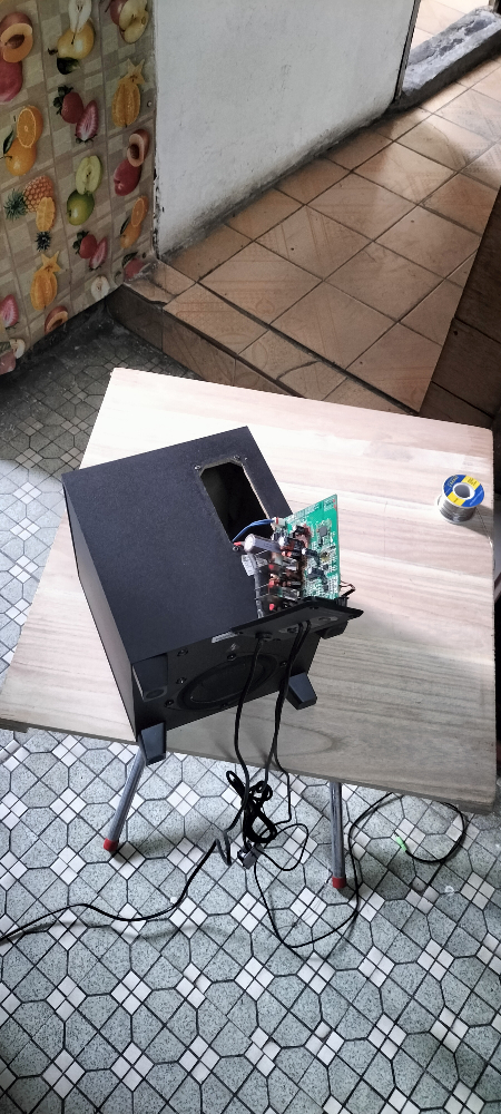

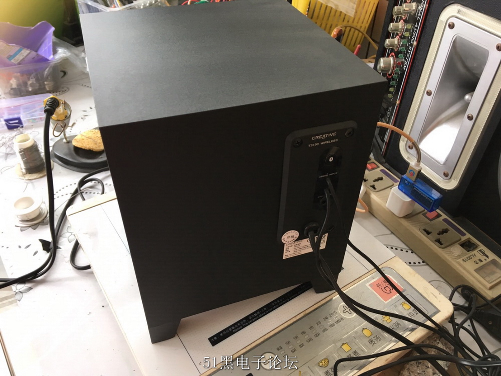

聽(tīng)到音響傳來(lái)嚇人的嗡嗡聲。要說(shuō)平時(shí)可能就忽略過(guò)去了,但是晚上看電影是享受,哪能被這些‘’底噪‘’破壞!
腦中浮現(xiàn)2.1的電路圖,因?yàn)楦咭粜∠錄](méi)有什么異響。準(zhǔn)備拆那!

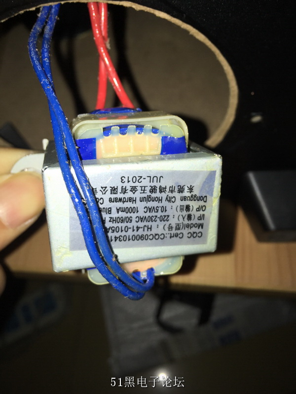

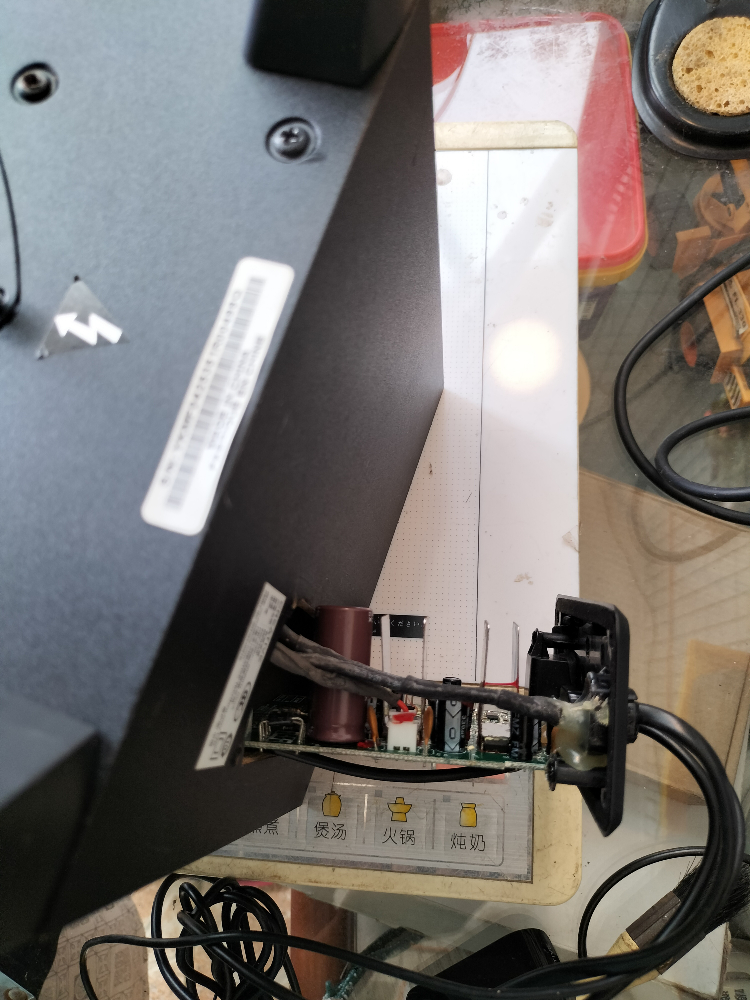

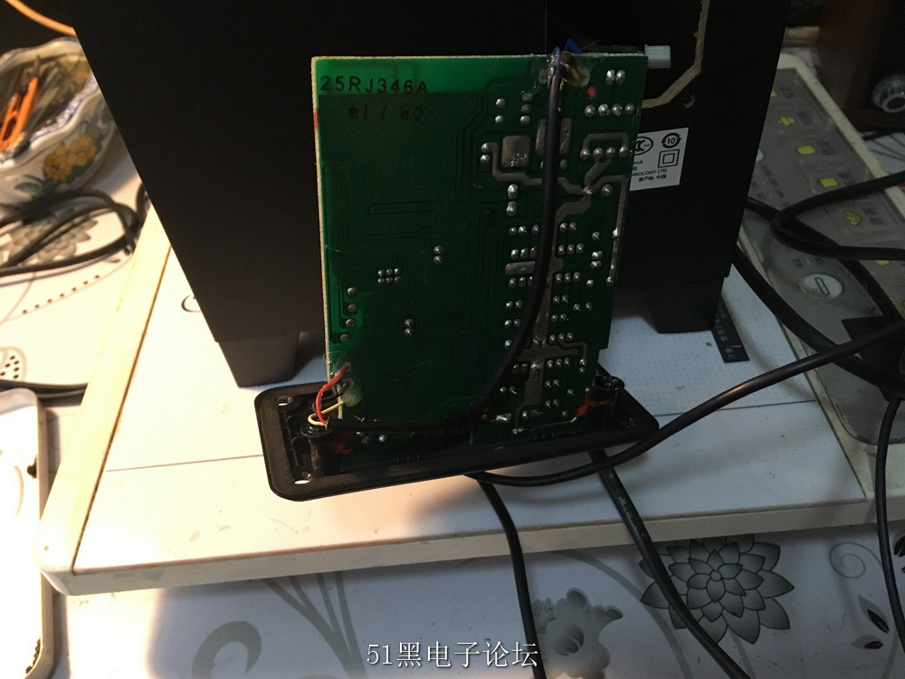

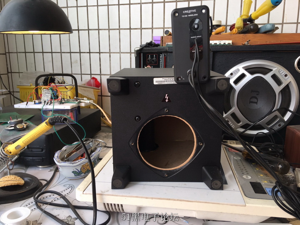

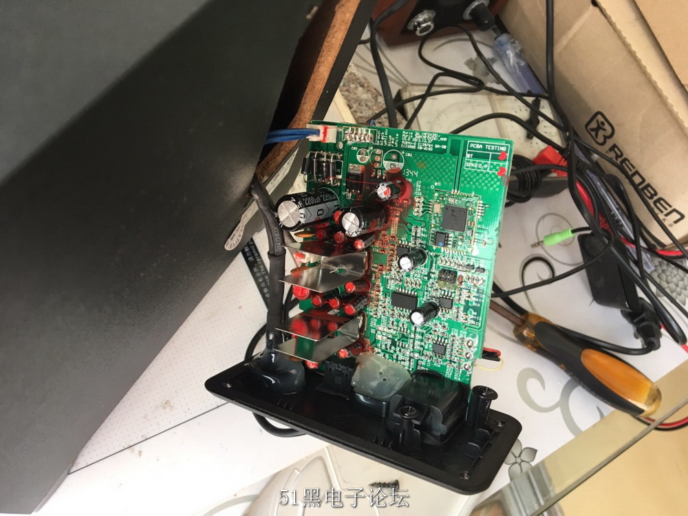

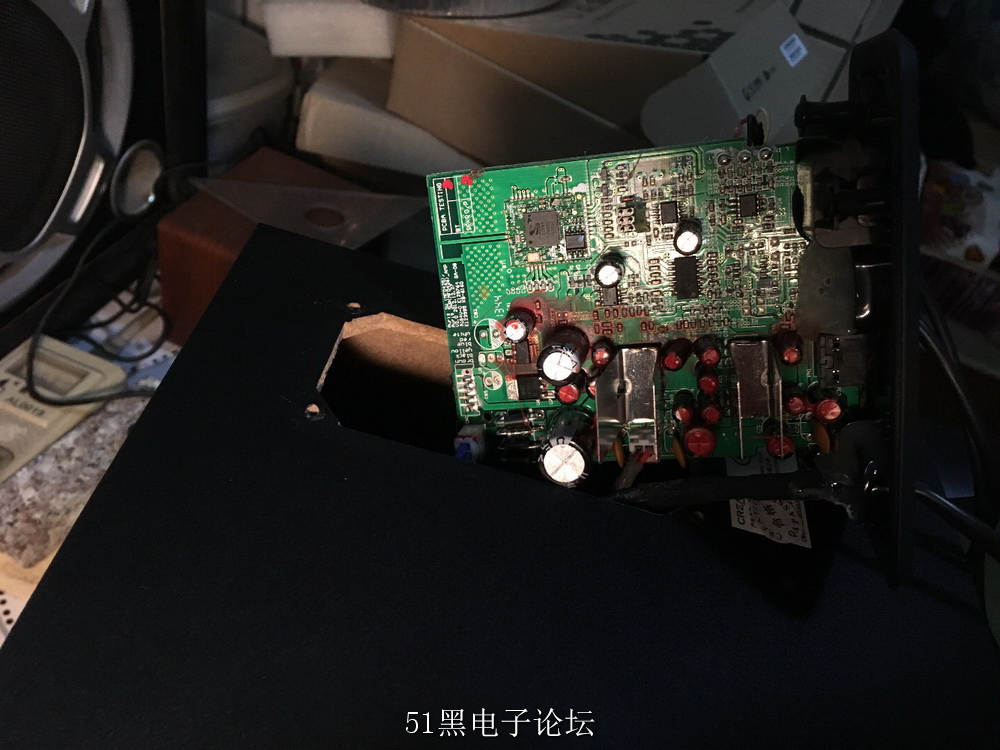

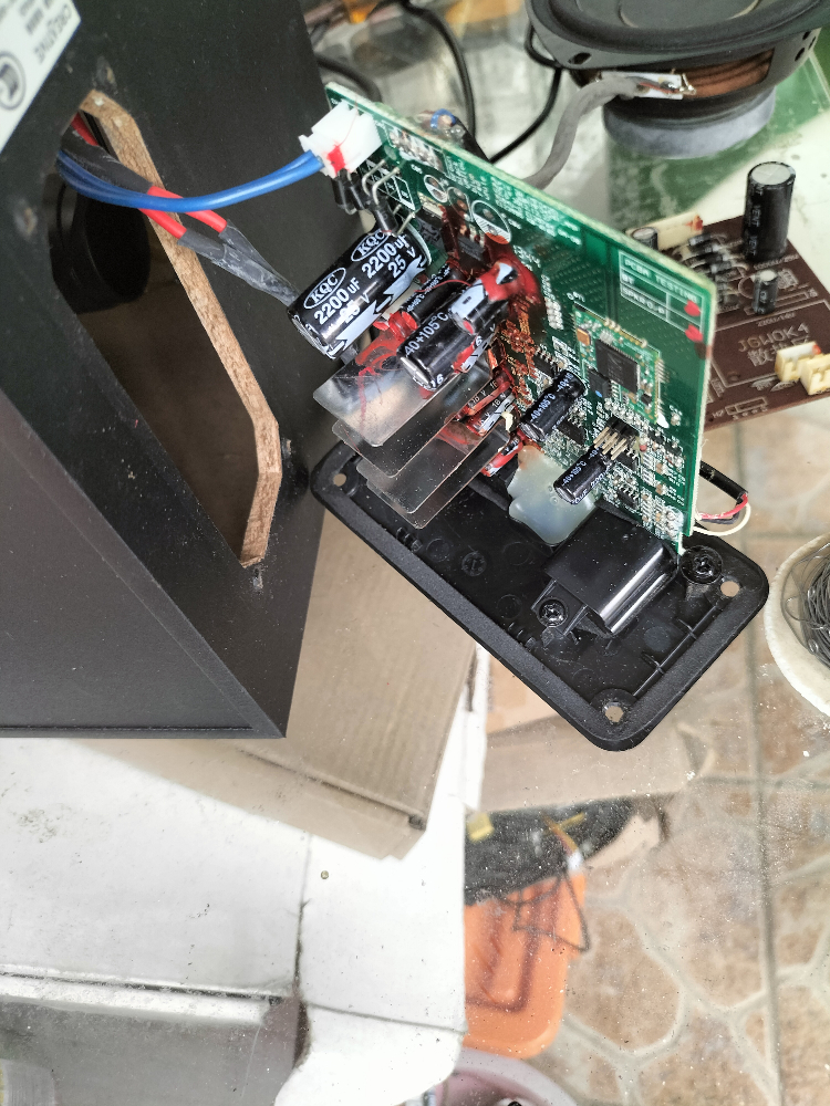

白天醒過(guò)來(lái)就急著拆開(kāi)。標(biāo)準(zhǔn)的電路,工整的電路板布線。還有易拆的電源線和低音喇叭線。本來(lái)急著直奔濾波電容,但觀察和測(cè)量均沒(méi)異樣。拔了低音喇叭線,聲音還在,確定是變壓器發(fā)出的聲音。這種是共鳴,一般來(lái)說(shuō)硅鋼片在50Hz下工作多少會(huì)有點(diǎn)震動(dòng);如果質(zhì)量不過(guò)關(guān)以及過(guò)載這種震動(dòng)就很明顯的。(拔掉電源線空載聲音依然)
這時(shí),腦中又出現(xiàn)幾個(gè)方案。方案一,如果不能消除共振,降低聲音,變壓器放音箱外;二,充分減震,參考音響高手的改造;三,改開(kāi)關(guān)電源……

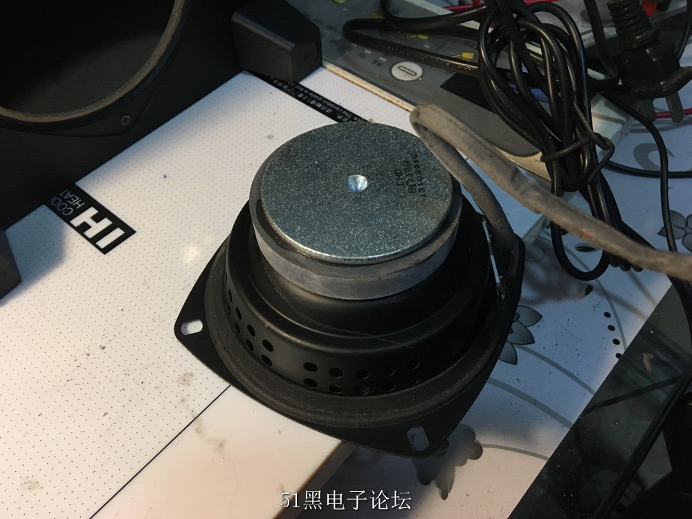

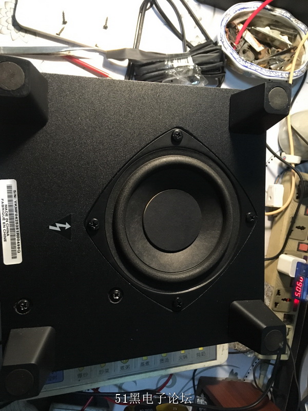

拆箱順序,后蓋電路板→低音喇叭→變壓器。

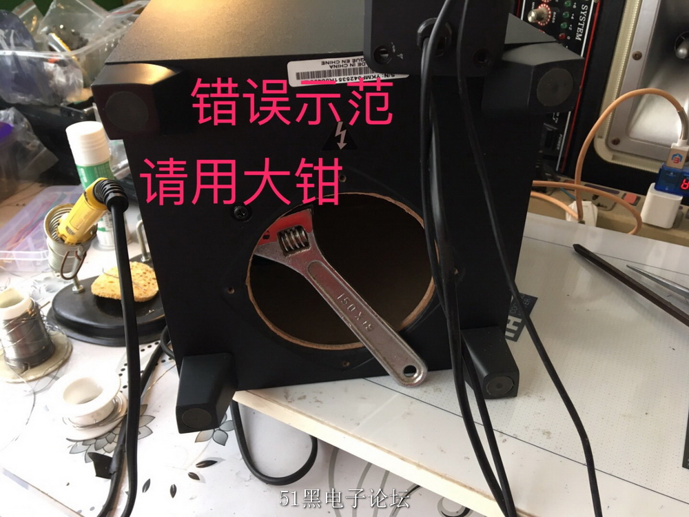

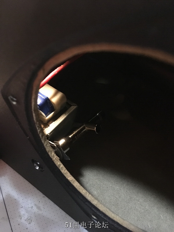

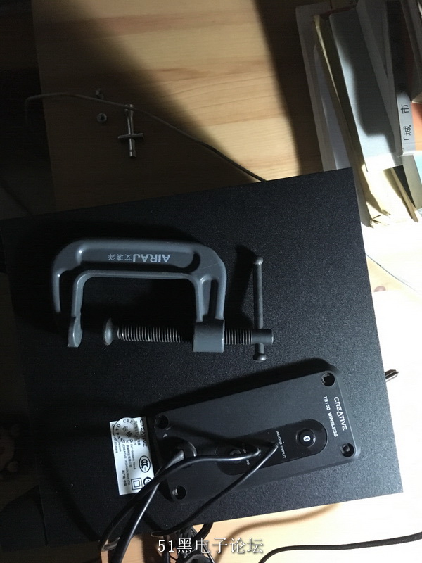

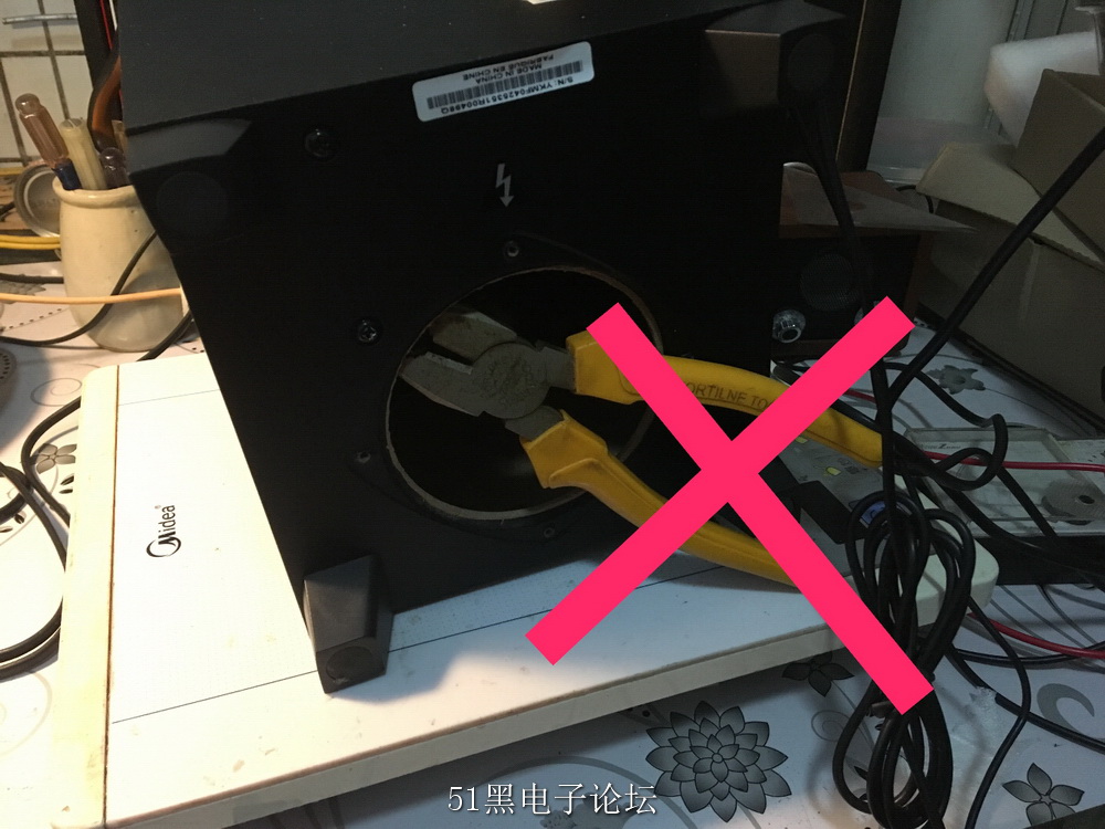

變壓器由螺母螺栓擰緊,螺栓上火漆,單用螺絲刀只能擰松,而且這個(gè)螺栓沾有火漆 ,只能配合大鉗擰下(只能擰下一顆)
然后墊上海綿墊,螺母下也墊一塊。最后使勁擰緊。
拿回房?jī)?nèi),關(guān)上門窗,仔細(xì)一聽(tīng),聲音極小了!裝回低音喇叭和電路板,完工。繼續(xù)欣賞電影。這才是我想要的生活……

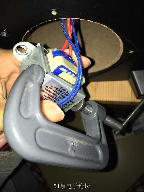

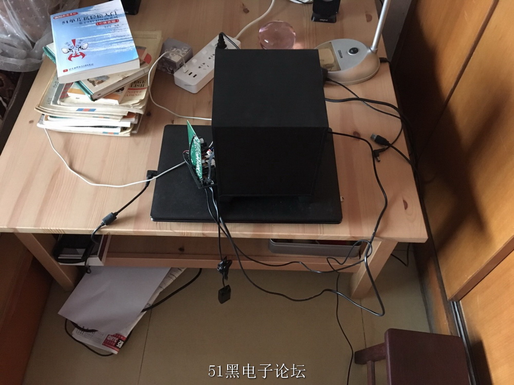

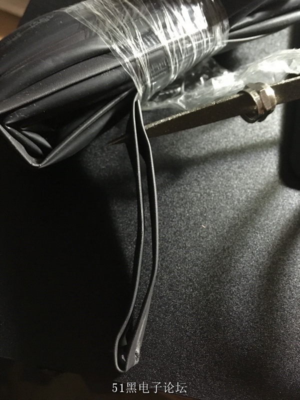

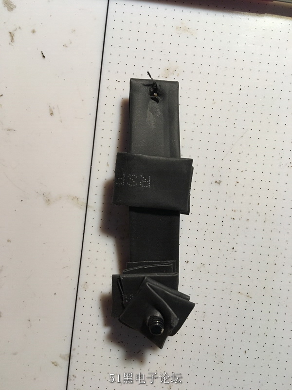

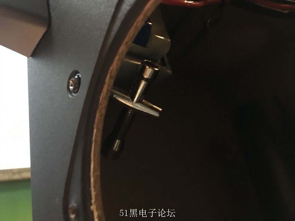

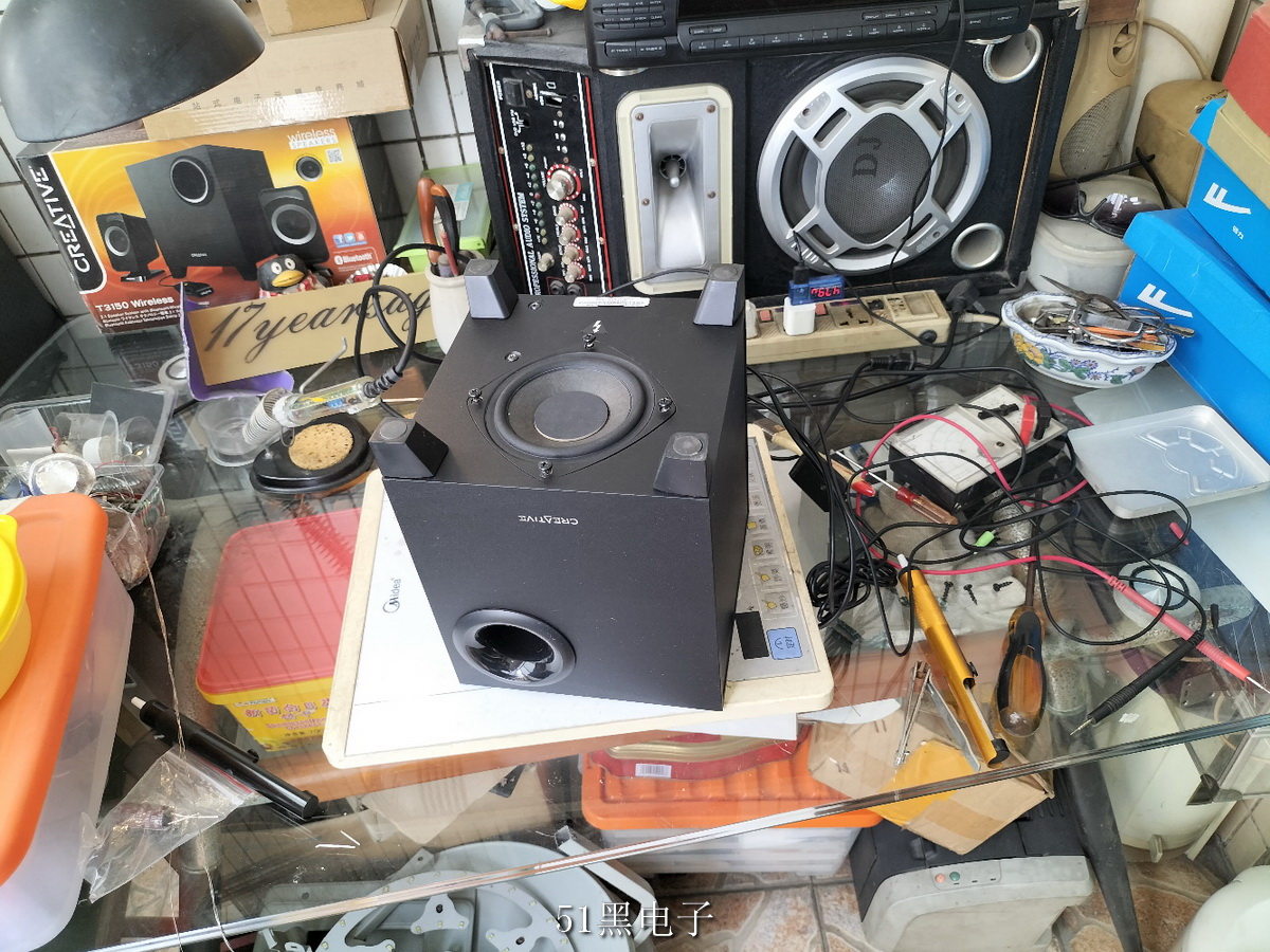

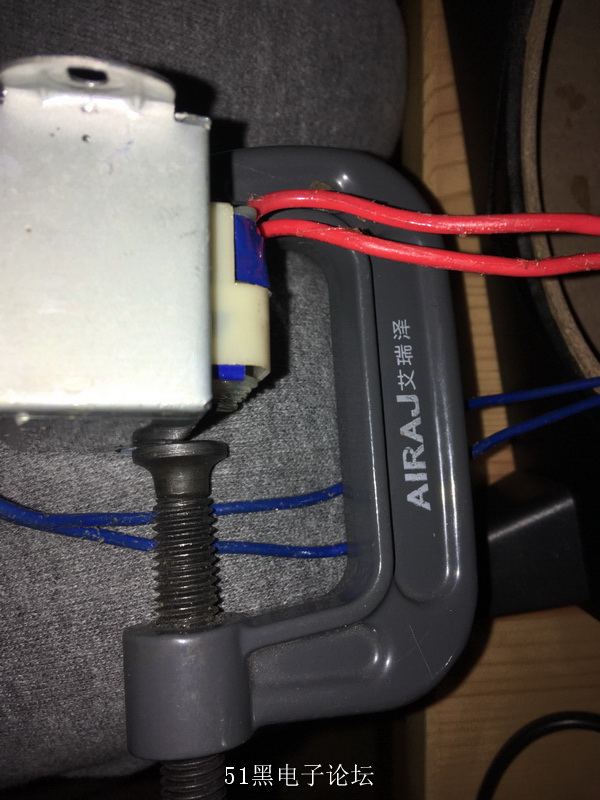

無(wú)奈只好又拆開(kāi)。這回不用大鉗了。買了個(gè)小工具套筒,一用竟然很好使。那塊包裝用的泡沫已經(jīng)壓的毫無(wú)彈性。這回就近用易縮膠作墊;又用臺(tái)鉗壓緊變壓器(其實(shí)徒勞無(wú)功),變壓器只要接觸音箱總會(huì)發(fā)出共振,盡量避免共振是真!好,在螺絲底,頂都套上易縮膠。K
盡管我盡力擰緊螺絲。最終還是有共振聲,不過(guò)就是小了很多,不認(rèn)真聽(tīng)聽(tīng)不到。

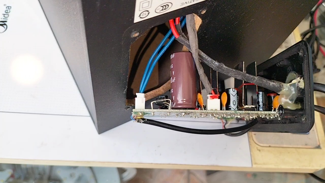

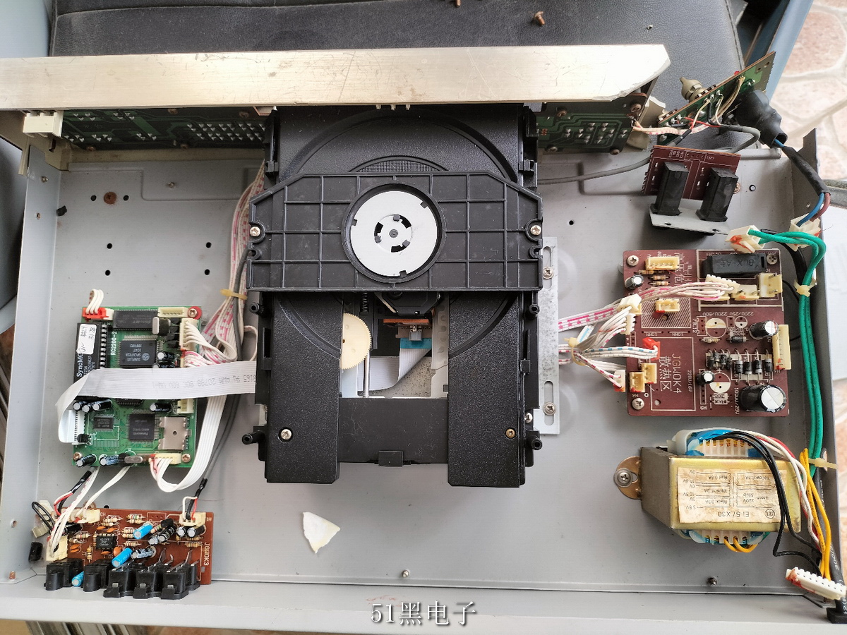

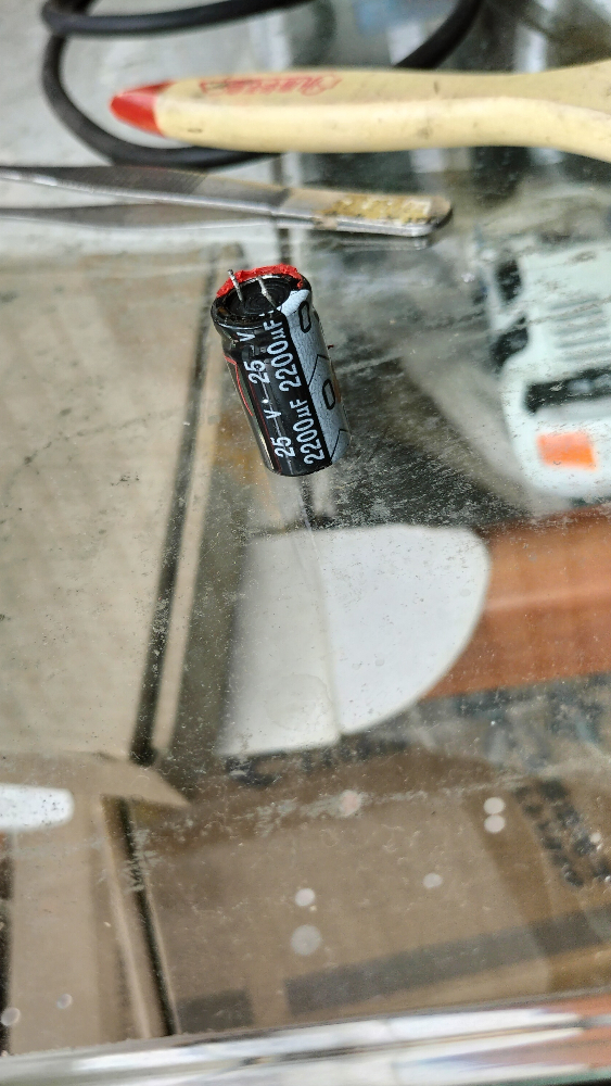

又聽(tīng)見(jiàn)電流聲,從低音喇叭傳出來(lái)。原來(lái)2200微法的電解壞了。從金格VCD 上拆下電解。
叨叨,這創(chuàng)新音箱真不省事,打折買來(lái)以為撿了大便宜。沒(méi)想到開(kāi)始變壓器振動(dòng),現(xiàn)在電解壞了。使用周期竟然要不斷維護(hù),這也太不是創(chuàng)新了。金格VCD也真是強(qiáng),能聽(tīng)MP3 后來(lái)遙控器壞了就用來(lái)聽(tīng)CD 后來(lái)摔壞了又能做料板,零件質(zhì)量好。
這個(gè)從音箱拆下來(lái)的電解,開(kāi)始測(cè)的時(shí)候還是正常的,萬(wàn)用表正反通電幾次,正接,內(nèi)阻竟然不斷變小。完全壞了。沒(méi)想到創(chuàng)新也用%料做%品,真不像創(chuàng)新。喇叭可是很好的。好吧。又可以愉快游戲看電視劇了。我說(shuō)了什么……

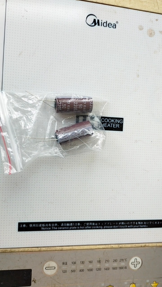

ID:658914 發(fā)表于 2023-8-9 13:29 來(lái)自觸屏版 | 顯示全部樓層
最后,買了日本化工的2200uf/50v
發(fā)現(xiàn)聲音完全不像往日了。到底是好了還是……開(kāi)始還有些底噪。20分鐘后就穩(wěn)定了,基本聽(tīng)不出底噪。

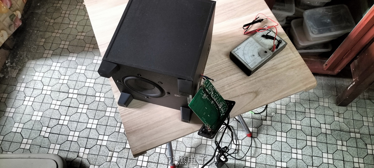

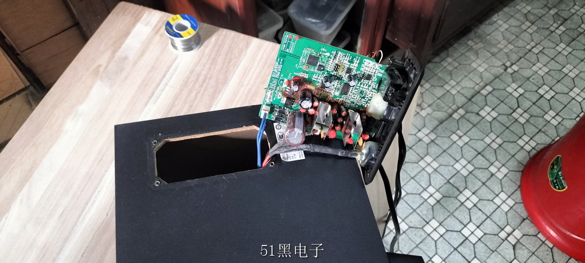

事情又回到原點(diǎn)。音箱又傳來(lái)嗡嗡聲。以為買的日本化工電容不行。拆了又裝上去。接著懷疑失效的藍(lán)牙芯片。
但是怎么也沒(méi)有猜到又是硅鋼片的電源變壓器的振動(dòng)。好吧,這是設(shè)計(jì)問(wèn)題,50Hz工頻與音箱共振了。
總結(jié),這個(gè)音箱買回來(lái)就是這個(gè)問(wèn)題,以為解決了。墊了些易縮管了事。后來(lái)電解電容不行,換了,不行又換了一次。最后故障依然是那個(gè)故障。盡管可以調(diào)整固定變壓器的螺絲改善,但問(wèn)題依然是問(wèn)題,算了。
碎碎念,我是怎么發(fā)現(xiàn)變壓器的。我?guī)Я巳f(wàn)用表測(cè)量電壓,怎么測(cè)電路板都沒(méi)電壓,奇了怪了,試驗(yàn)測(cè)市電,220v~沒(méi)問(wèn)題。轉(zhuǎn)頭一看。電源線是插到市電了,但是變壓器次級(jí)插頭與電路板脫落了(喇叭線插頭也與電路板脫落)。哪來(lái)的聲音?這時(shí)才恍然大悟。但是,變壓器的問(wèn)題我明明是解決了的(解決了不止一次)。怎么也沒(méi)懷疑到。好吧ヽ(  ̄д ̄;)ノ我又吃一嶄

老的工頻變壓器如果沒(méi)有在初級(jí)和次級(jí)之間加一層銅箔并且接地,一定會(huì)竄到后級(jí),臨時(shí)換個(gè)電源,電池組也行

另外要懷疑一下大電解
