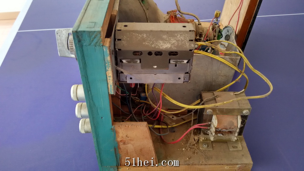

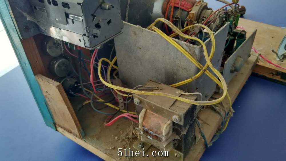

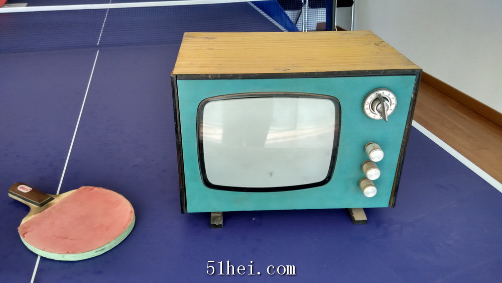

在老家的炭房里發現了這臺30多年前自己動手制作的電視機,雖然布滿蜘蛛網和灰塵,但想到當年自己在制作它的辛勞及汗水,況且全世界只有這么一臺,還是把它象寶貝一樣搬到了新家。
電視機的外殼及支架都是自己用木頭制作的,外面的木紋帖面也是自己貼的。

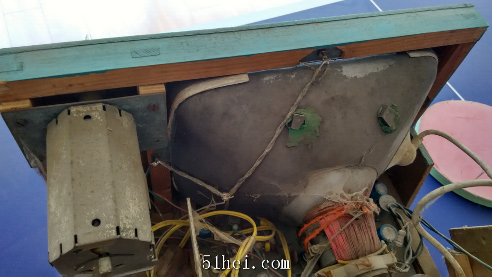

顯像管外殼校正圖像幾何失真的小磁鐵用的是我女兒當時玩的橡皮泥固定的,30多年了居然沒有掉下來。
另外,顯像管是在百貨公司5元錢買的處理品,其實是正品,主要是當時的價格是90多元錢,而我當時工齡雖然有10多年了,但工資才30多元,那時大部分人的工資都是30~50元而已,所以90多元的顯像管真的是天價,因此,百貨公司就從來沒有賣出過一只顯像管,最后按積壓商品5元一只處理,我當時就買了兩只,一只制作了這臺電視機,另一只制作了一臺示波器,F在它們兩都在家里收藏著,等哪天再用另一篇文章講講那臺示波器。

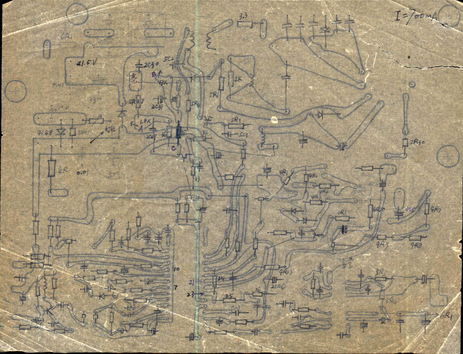

我用了3、4個小時的時間把電路原理圖通過純手工設計出了PCB圖。那個年代我還沒見過電腦,更不知道還可以通過電腦來設計PCB。
多次檢查無錯誤后,用復寫紙將圖復制到敷銅板上,然后用油漆描繪,用三氯化鐵腐蝕,制作成了最終的PCB板。
PCB板制作完成后才在下一期的《現代通信》雜志發現有現成的PCB圖,但經過測量IC管腳發現,《現代通信》雜志那一期所提供的PCB圖并不是1:1的,并且PCB與電路原理圖有幾處不一致。我分析可能是廠家為了保密,人為設置的錯誤。幸好我沒有照它的圖制做PCB,而是自己設計的。

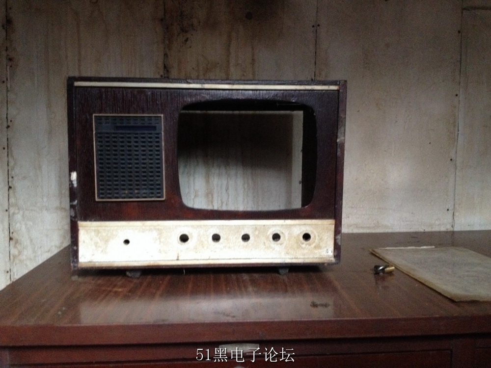

ID:688701 發表于 2020-1-30 00:15 | 只看該作者
這是我77年做的9寸黑白電視外殼,內芯已拆掉改為12寸了;當時是買了星火9寸的1塊通道板、一塊掃描板做的。
