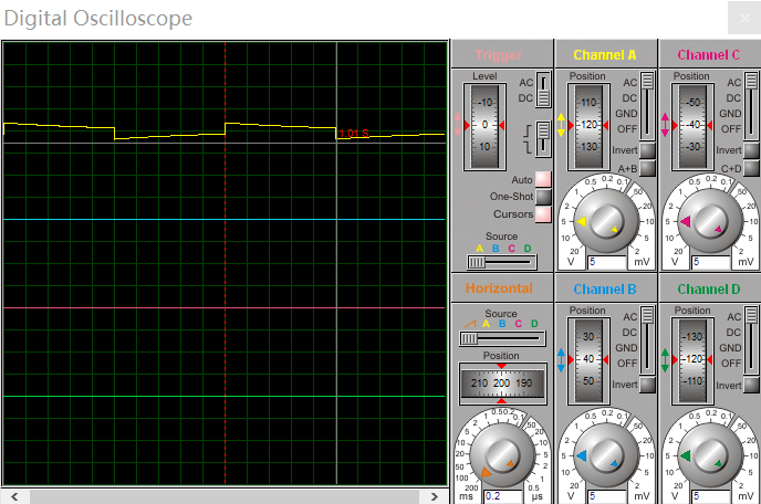

使用單片機定時計數器產生一秒方波控制燈泡亮滅(C語言程序)
ID:412978 發表于 2020-2-7 22:14 | 顯示全部樓層 |閱讀模式
仿真電路圖
實驗結果圖
C語言程序代碼:
