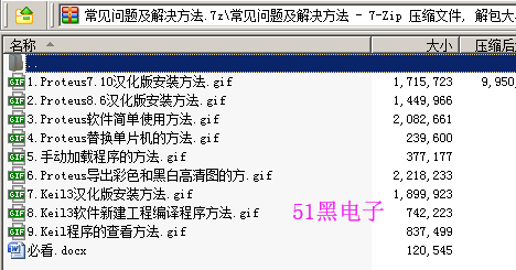

全部資料51hei下載地址:
常見問題及解決方法.7z (9.49 MB, 下載次數(shù): 62)
