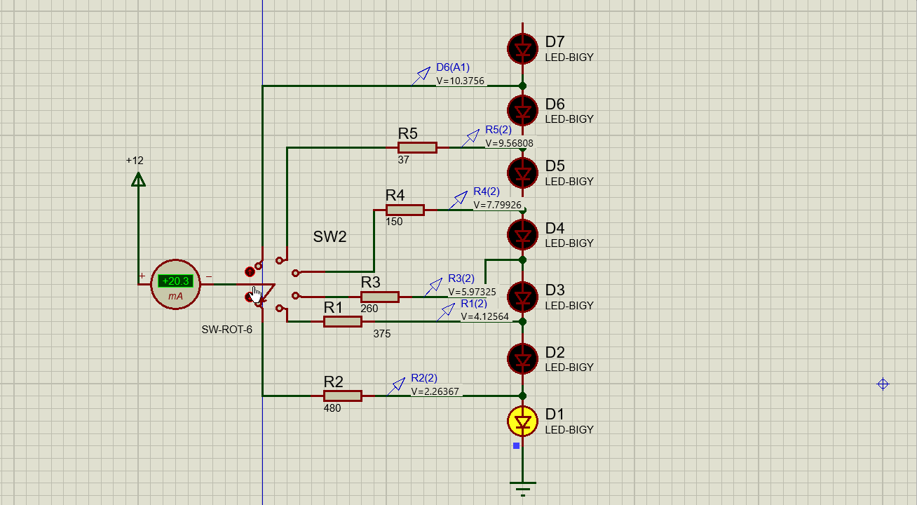

ID:342822 發(fā)表于 2022-2-16 22:59 | 只看該作者
