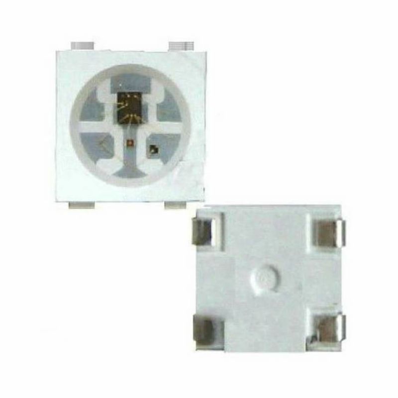

WS2812B
是一個集控制電路與發光電路于一體的智能外控LED光源。其外型與一個5050LED燈珠相同,每個元件即為一個像素點。像素點內部包含了智能數字接口數據鎖存信號整形放大驅動電路,還包含有高精度的內部振蕩器和12V高壓可編程定電流控制部分,有效保證了像素點光的顏色高度一致。
數據協議采用單線歸零碼的通訊方式,像素點在上電復位以后,DIN端接受從控制器傳輸過來的數據,首先送過來的24bit數據被第一個像素點提取后,送到像素點內部的數據鎖存器,剩余的數據經過內部整形處理電路整形放大后通過DO端口開始轉發輸出給下一個級聯的像素點,每經過一個像素點的傳輸,信號減少24bit。像素點采用自動整形轉發技術,使得該像素點的級聯個數不受信號傳送的限制,僅僅受限信號傳輸速度要求。
LED具有低電壓驅動,環保節能,亮度高,散射角度大,一致性好,超低功率,超長壽命等優點。將控制電路集成于LED上面,電路變得更加簡單,體積小,安裝更加簡便。

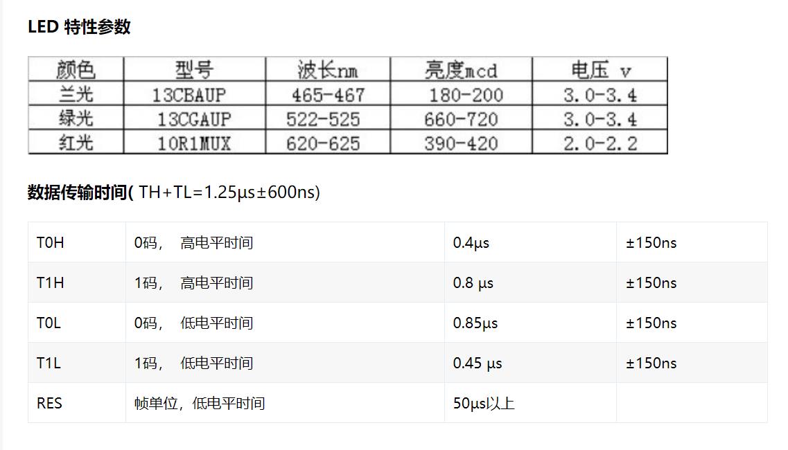

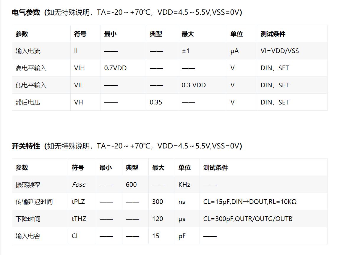

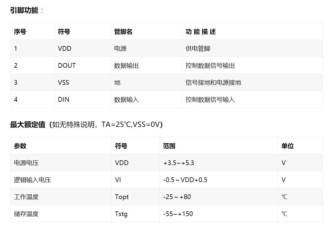

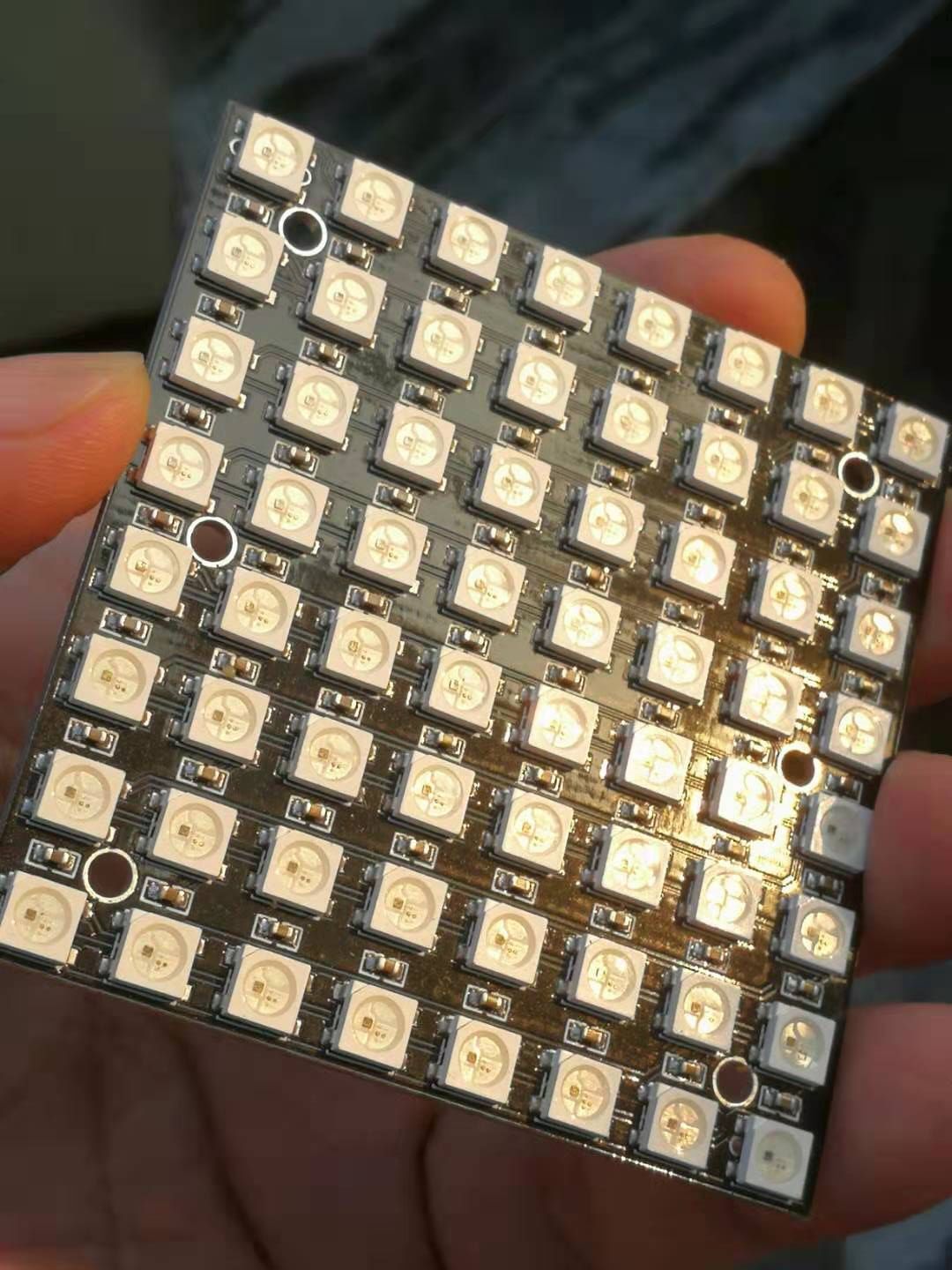

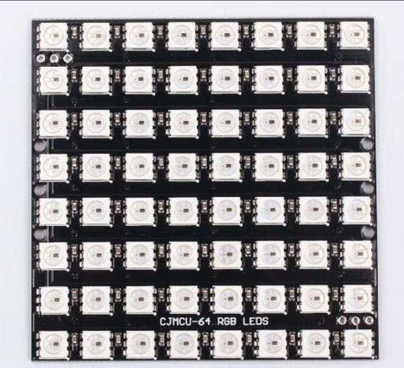

ID:513258 發表于 2020-3-1 09:13 | 顯示全部樓層
名稱:WS2812全彩矩陣LED模塊(64位燈珠)
尺寸:6.5*6.5cm
芯片:WS2812B(內置于LED)
LED:5050封裝RGB全彩高亮
電壓:5V
端口:數字
平臺:Arduino 單片機
控制方式:內置控制芯片,只需一個IO口即可控制

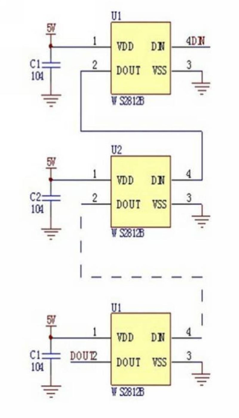

ID:513258 發表于 2020-3-1 09:26 | 顯示全部樓層

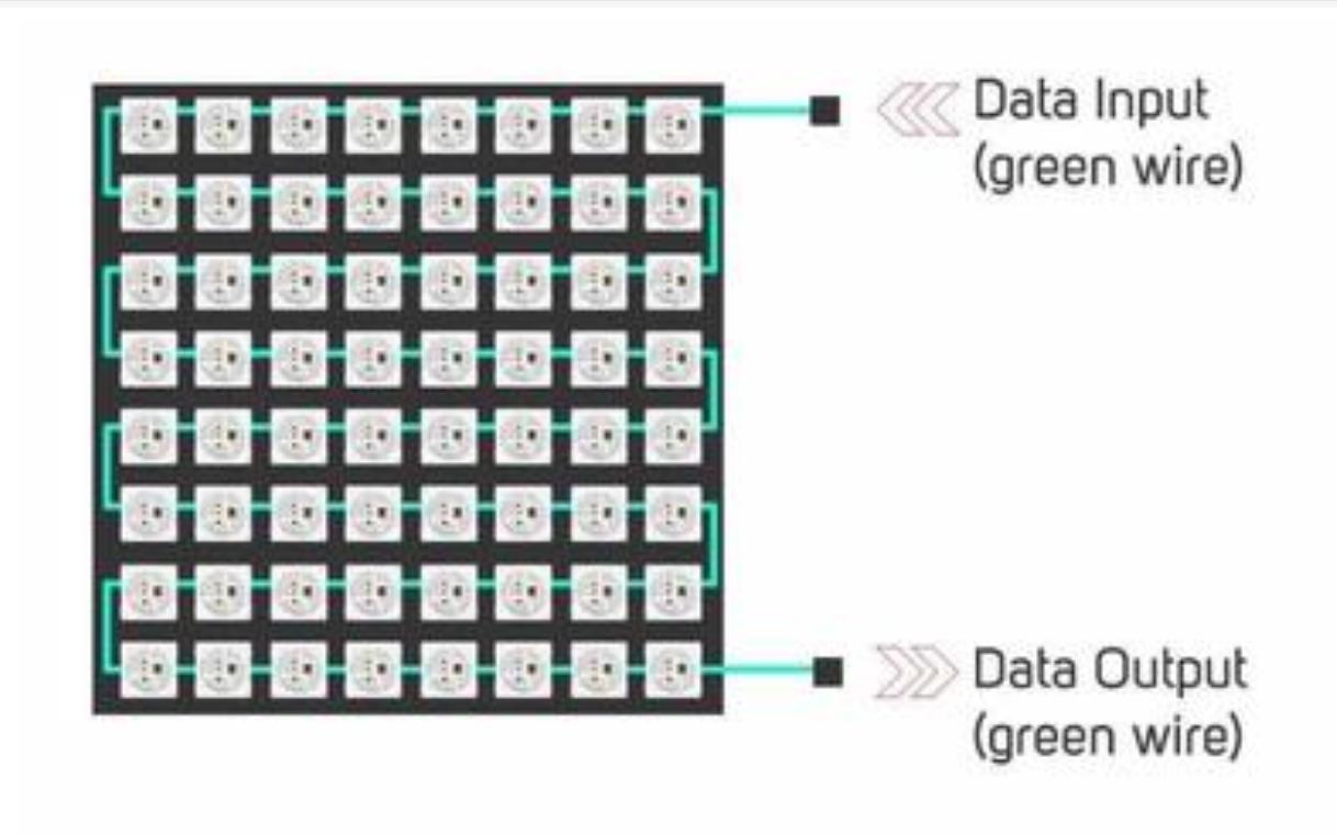

模塊電原理圖

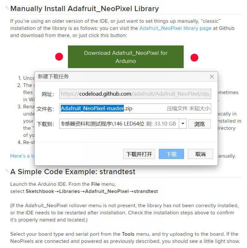

實驗涉及到的幾個WS2812B相關庫
安裝FastLED庫,工具—管理庫—搜索FastLED—安裝
安裝NeoPixel庫,工具—管理庫—搜索NeoPixel—安裝
安裝Adafruit_NeoPixel庫,
下載learn.adafruit點com/adafruit-neopixel-uberguide/arduino-library-installation

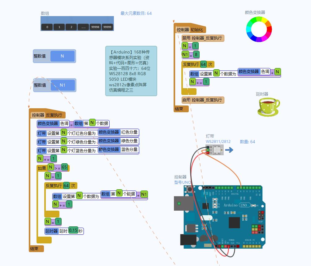

ID:513258 發表于 2020-3-1 09:41 | 顯示全部樓層
ID:513258 發表于 2020-3-1 09:45 | 顯示全部樓層

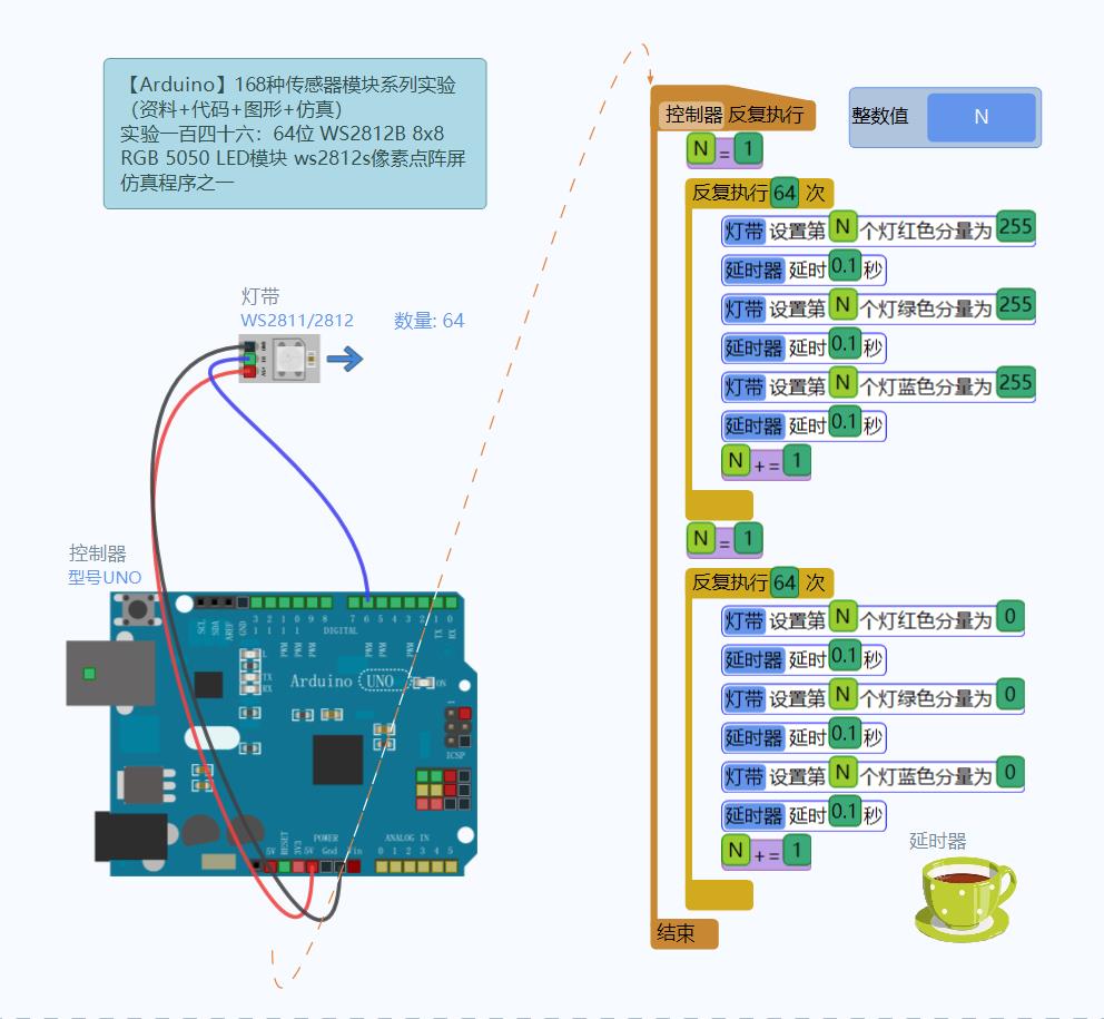

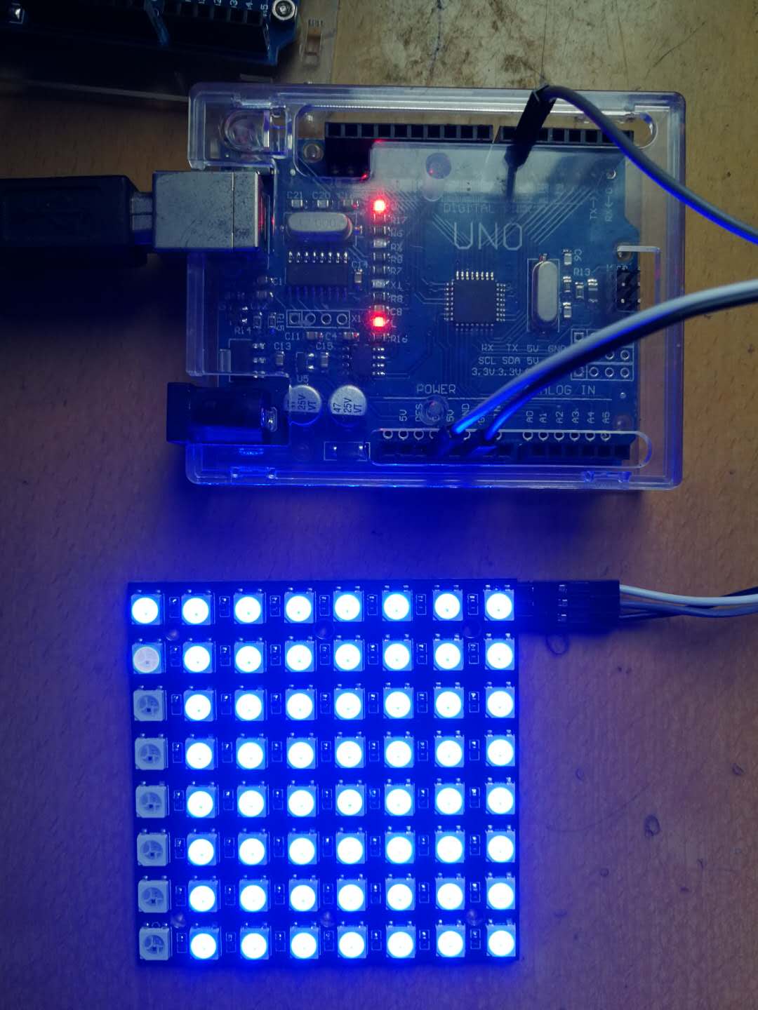

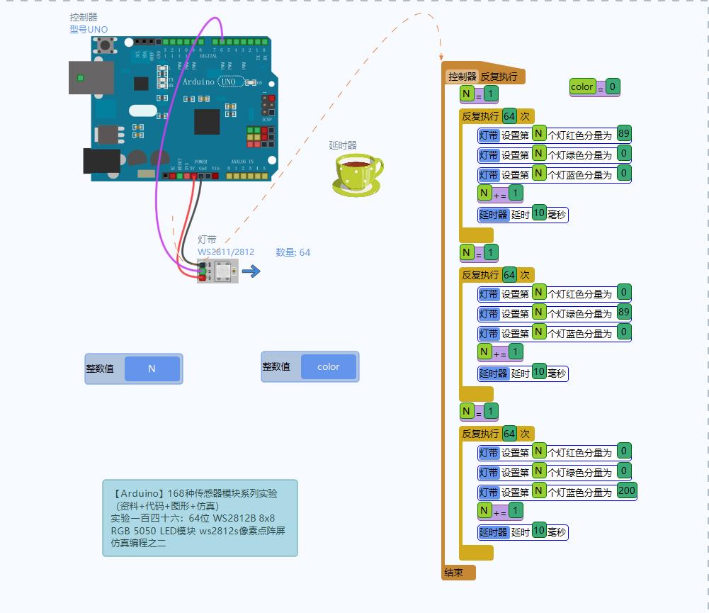

  程序之一:簡單藍色流水燈
  實驗接線
  Module    UNO
  VCC —— 3.3V(希望電流小一些)
  GND —— GND
  DI  ——  D6
  1. /*
  2.   【Arduino】168種傳感器模塊系列實驗(資料+代碼+圖形+仿真)
  3.   實驗一百四十六:64位 WS2812B8*8 xRGB 5050 LED模塊 ws2812s像素點陣屏
  4.   安裝NeoPixel庫,工具—管理庫—搜索NeoPixel—安裝
  5.   安裝Adafruit_NeoPixel庫,
  6.   下載https://learn.adafruit點com/adafruit-neopixel-uberguide/arduino-library-installation
  7.   程序之一:簡單藍色流水燈
  8.   實驗接線
  9.   Module    UNO
  10.   VCC —— 3.3V
  11.   GND —— GND
  12.   DI  ——  D6
  13. */
  14. #include <Adafruit_NeoPixel.h>
  15. #ifdef __AVR__
  16. #include <avr/power.h> //16兆赫Adafruit飾品所需
  17. #endif
  18. // Arduino上的哪個插腳與NeoPixels相連?
  19. #define PIN        6
  20. // Arduino上有多少個LED?
  21. #define NUMPIXELS 64
  22. Adafruit_NeoPixel pixels(NUMPIXELS, PIN, NEO_GRB + NEO_KHZ800);
  23. #define DELAYVAL 30 //像素之間暫停的時間(毫秒)
  24. void setup() {
  25. #if defined(__AVR_ATtiny85__) && (F_CPU == 16000000)
  26.   clock_prescale_set(clock_div_1);
  27. #endif
  28.   // 特定代碼結束
  29.   pixels.begin(); // 初始化neopxel strip對象(必需)
  30. }
  31. void loop() {
  32.   pixels.clear(); //將所有像素顏色設置為“關閉”
  33.   //一串中的第一個新混合物是0,第二個是1,一直往上
  34.   //像素數減1
  35.   for (int i = 0; i < NUMPIXELS; i++) { // 對于每個像素......
  36.     //Color()接受RGB值,從0,0,0到255,255,255
  37.     //這里我們使用的是中等明亮的藍色:
  38.     pixels.setPixelColor(i, pixels.Color(0, 0, 150));
  39.     pixels.show();   // 將更新的像素顏色發送到硬件
  40.     delay(DELAYVAL); // 在下一個通過循環之前暫停
  41.   }
  42. }

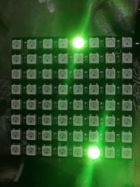

ID:513258 發表于 2020-3-1 09:51 | 顯示全部樓層
ID:513258 發表于 2020-3-1 10:04 | 顯示全部樓層
程序之二:粉色單燈流水燈

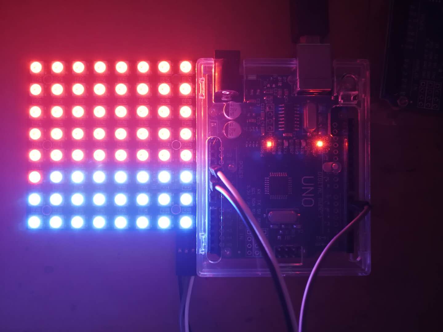

程序之三:四色交替流水燈

程序之五:RGB傳輸測試滿屏變幻彩燈 視頻(52秒)
鏈接:https://v.youku.com/v_show/id_XNDU2ODQ2MDI0NA==.html
  下載:learn.adafruit點com/adafruit-neopixel-uberguide/arduino-library-installation

  實驗接線
  Module    UNO
  VCC —— 3.3V
  GND —— GND
  DI  ——  D6

實驗仿真編程(linkboy3.6)之一
ID:513258 發表于 2020-3-1 13:21 | 顯示全部樓層
本帖最后由 eagler8 于 2020-3-1 14:18 編輯
實驗仿真編程(linkboy3.6)之二
ID:513258 發表于 2020-3-1 14:18 | 顯示全部樓層
實驗仿真編程(linkboy3.6)之三
