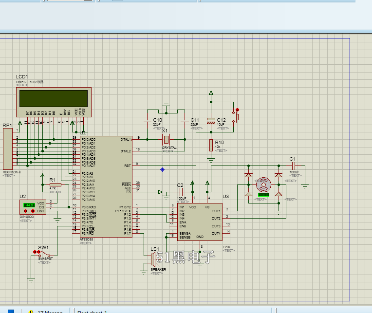

ptoteus仿真和源代碼都有
仿真原理圖
仿真原理圖
單片機源程序如下:

ID:1020596 發表于 2022-4-29 15:48 | 顯示全部樓層
你這個沒有辦法仿真啊
ID:262 發表于 2022-4-29 18:31 | 顯示全部樓層
樓主用的是Proteus7.5版本 你得用7.5版本才能打開.你看我成功打開的效果
