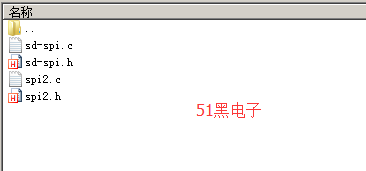

所有資料51hei提供下載:
Desktop.zip (5.84 KB, 下載次數: 36)
