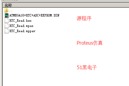

介紹mikroPascal for AVR 寫的ATmega16讀取RTC和ADC顯示在LCD1602,同時串口輸出,并寫入EEPROM的程序。附帶仿真文件。mikro編譯器分為c,basic,pascal三種,除了語法有所區(qū)別外,使用和功能基本一樣。有8051,AVR,PIC,ARM等版本,界面和語法都一樣。學(xué)會一種芯片花很少時間就可以轉(zhuǎn)到另一種芯片。自帶常用庫,幫助文件中例子很多,基本不需要其他文檔就可以開始學(xué)習(xí)了。
單片機(jī)源程序如下:

所有資料51hei提供下載:
MikroPascalAVR.zip (28.8 KB, 下載次數(shù): 50)
ID:623452 發(fā)表于 2020-6-26 21:13 | 顯示全部樓層
這個源碼的工程文件要如何打開?
