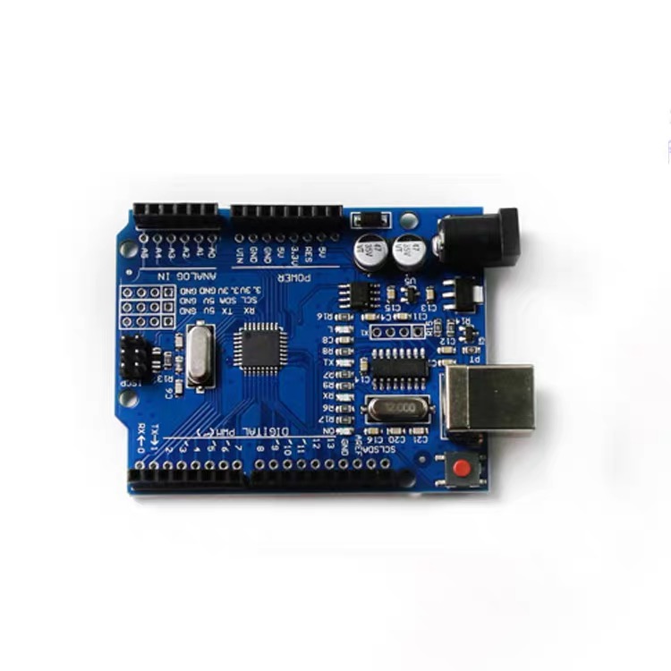

硬件材料:Arduino Uno(必須是MEGA328P的芯片)、兩片A4988電機驅動芯片、一塊CNC Shiled擴展板、兩塊廢舊光驅、一個9G的舵機、熱熔槍、硬紙板、魚線(不容易斷的繩子)、帶彈簧的圓珠筆、12V/1A電源適配器或者可調電源。

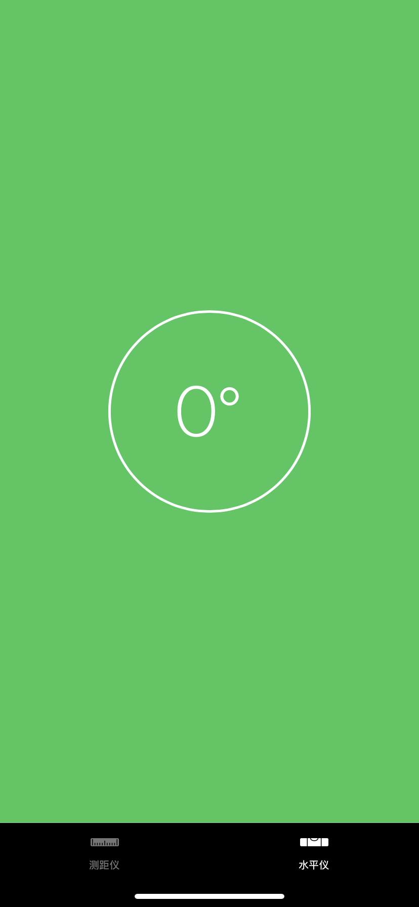

③制作寫字機Y軸平面,找出其中一塊光驅,找個硬紙板,用熱熔槍固定在移動的電機上(必須確保水平,否則影響繪圖精確度,這里調試了很久,可以把水平儀或者手機下載一個水平儀放在硬紙板上,在完全水平之前,一直調整硬紙板的角度直至完全水平)

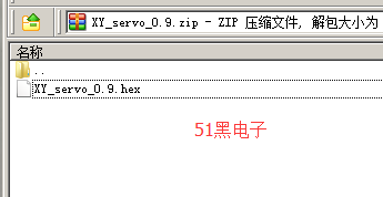

⑦拿出Arduino Uno,燒錄固件和軟件代碼。先燒固件,后燒軟件。UNO:
固件:
軟件:
固件、軟件燒錄工具:Xloader

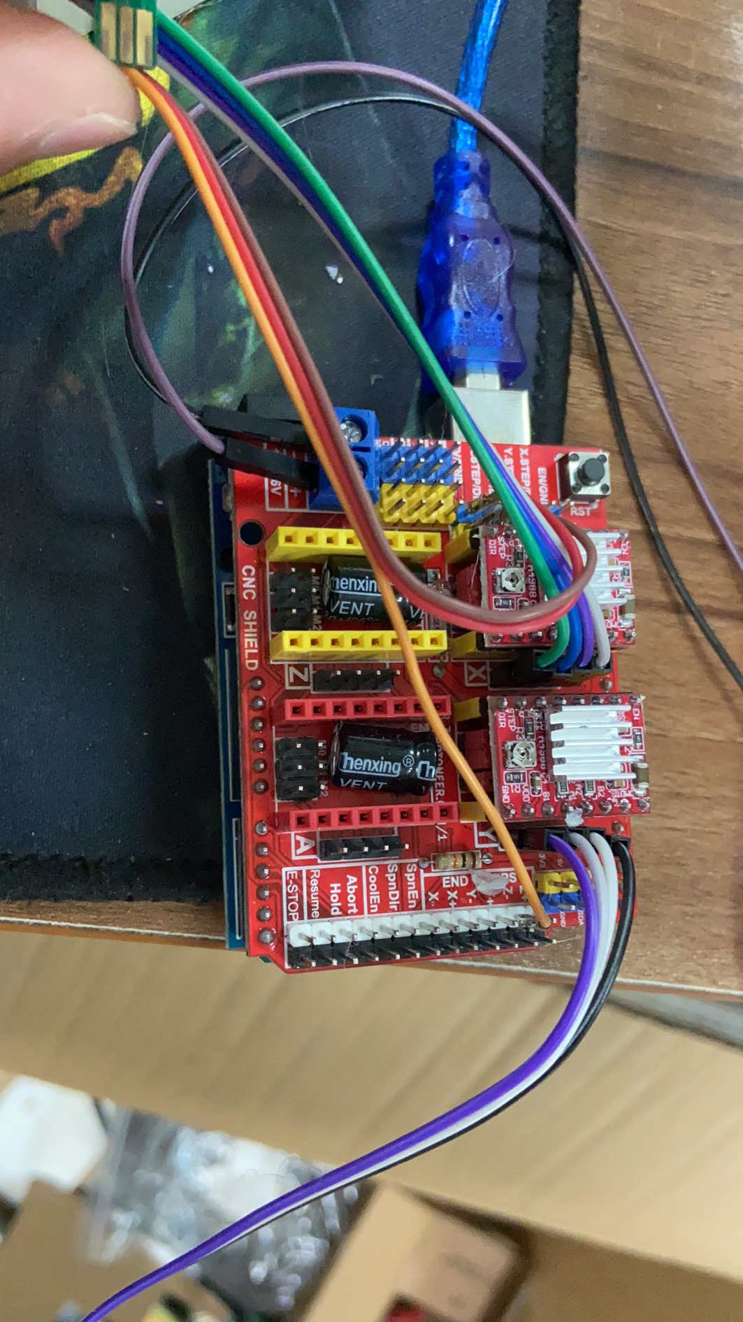

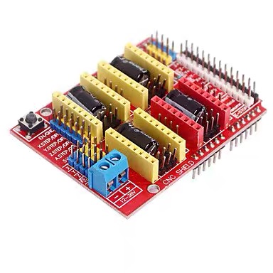

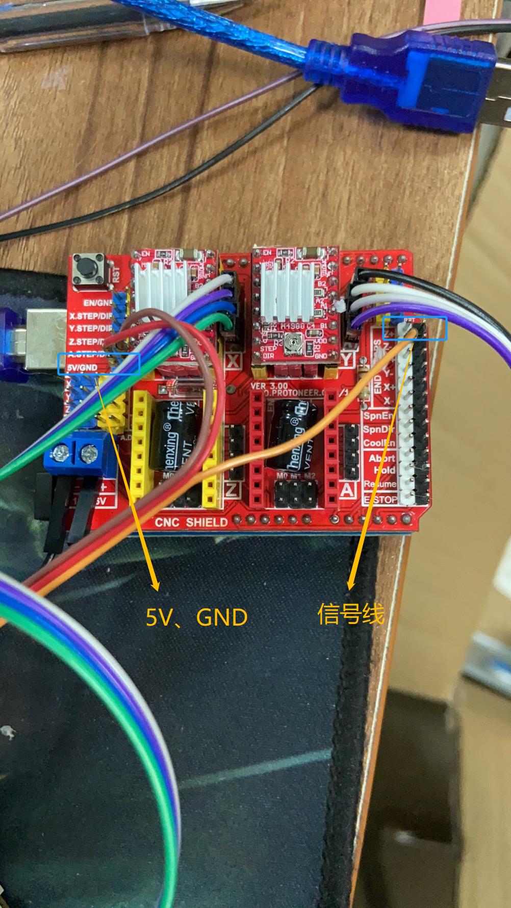

⑧:燒錄完成后拿出CNC shiled,固定在UNO上,兩塊板子形狀一樣,然后將A4988插在X軸和Y軸上。如圖
⑨連線,將兩塊光驅上接出的線路按1234連接到開發板CNC的X軸和Y軸上,將舵機的三條線、VCC、GND、信號線接在CNC上。如圖:
⑩上電,將開發板和驅動芯片上電,驅動芯片的電在CNC shiled的12V的接口那里上電。

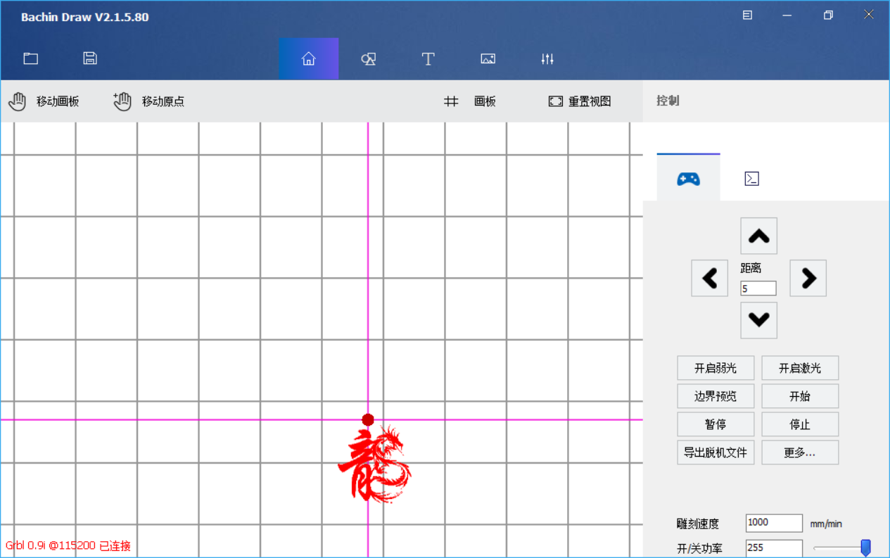

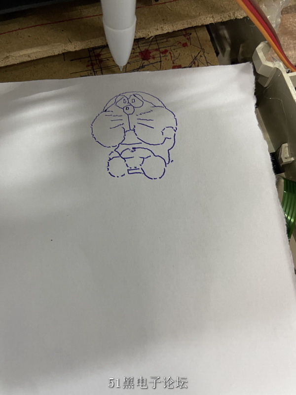

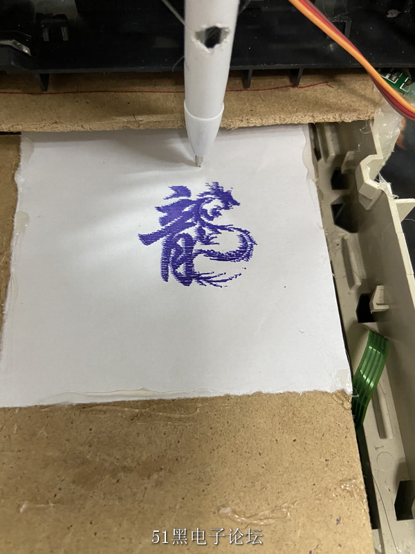

11.打開上位機、添加圖,我這里添加了一條龍和一個哆啦A夢。畫出來的效果是不是很棒啊。
趕快來動手制作屬于你自己的光驅寫字機吧,成本不到50元哦~
更改你的CH340比特率為57600
運行XLoader燒錄grbl_v0_8c_atmega328p_16mhz_9600.hex
hex文件下載: 寫字機固hex文件.7z (737.35 KB, 下載次數: 122)

還有個問題沒弄明白,希望樓主大大能指教一下。
是用燒錄工具:Xloader上傳XY_servo_0.9.hex后,再用Xloader上傳grbl_v0_8c_atmega328p_16mhz_9600.hex軟件是么?這樣代碼是否進行覆蓋?

ID:871024 發表于 2021-1-6 15:47 | 只看該作者
請問這個uno的實物圖是不是有問題啊 mega328p我搜到的是帶芯片的
