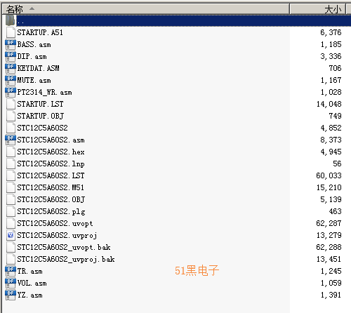

源程序《LM4766+PT2313-hifi放大器控制程序》  歷盡千辛萬苦、查找資料才把2313的部分摳出來修改變成自己想要的  覺得其2313很多功能用不到只有音量和高低音控
單片機(jī)是12C5A60S2 使用內(nèi)部IRC時(shí)鐘   旋轉(zhuǎn)編碼器用的是EC11
初次使用時(shí)按住旋轉(zhuǎn)編碼器不放在通電 程序會把預(yù)置的高低音寫入單片機(jī)內(nèi)部存儲區(qū) 直到正常顯示在松手  以后再開機(jī)不用按了 (除非高低音異常)
打算在加個(gè)電壓顯示 結(jié)果沒能實(shí)現(xiàn)(沒系統(tǒng)的學(xué)過編程 自己沒事琢磨玩的)
STC12C5A60S2 PT2313 1602顯示 - 旋轉(zhuǎn)編碼器 - 內(nèi)部存儲高低音.rar
