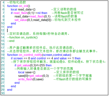

腳本實現的功能:用戶在界面上設置文本控件的輸入,輸入完成可通過點擊“保存”按鈕來實現將數值保存起來,斷電重新上電文本控件顯示上次輸入的值。腳本的實現的思路:通過在按鈕控件的通知回調函數觸發數據以數組方式寫入到flash,由于是數組方式,所以獲取數值使用get_value(screen,control)來獲取。然后通過初始化函數,即屏幕重新啟動的時候再將數據從flash讀取回來顯示。相應的腳本實現如圖 34所示。
34以數組讀寫的腳本

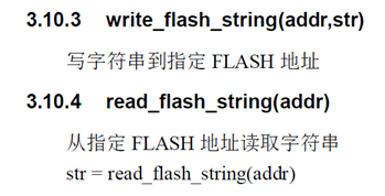

相對于數組方式的讀寫來說,以字符串讀寫的方式會方便一點。具體表現為:字符串讀取函數直接設定起始存儲的地址,然后使用get_text(screen,control)將讀取的字符串存進去就可以。然后讀取flash,對應設定起始地址就可以將之前的字符串讀取出來。相應的字符串讀取函數如圖 35所示。
大彩串口屏如何實現掉電保存功能
大彩串口屏如何實現掉電保存功能
35以字符串方式
注意:用戶需要給對應的字符串估算一個最大需要的存儲空間,因為字符串讀寫的話,是全部字符串從起始地址開始直接存儲的,這也是避免不同的字符串存儲的地址重疊導致讀取有錯或者不完整。

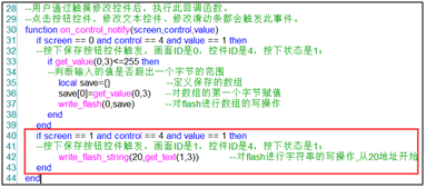

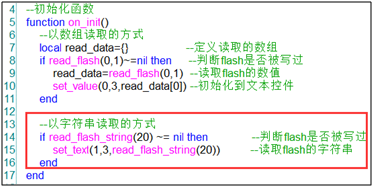

腳本實現的思路:通過在按鈕控件的通知回調函數將文本控件輸入的字符以字符串方式寫入到flash,然后通過初始化函數,即屏幕重新啟動的時候再將字符串從flash讀取回來顯示。相應的腳本實現如圖 38和圖 39所示。
38初始化讀取字符串
39觸發字符串保存
