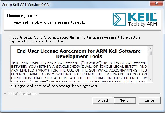

2、點擊“Next按鈕,彈出“License Agreement”對話框,如圖1-2所示,這里顯示一些用戶安裝協議,我們在“I agree to all the terms of the preceding License Agreement打勾,如圖1-2所示

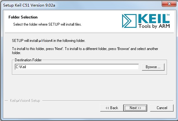

3、點擊“Next”按鈕,彈出“Folder Selection”對話框,如圖1-3所示。這里可以設置安裝路徑,默認安裝路徑在“C\Keil”文件夾下。點擊“Browse”按鈕,可以修改安裝路徑,這里建議大家用默認的安裝路徑,如果你要修改,也必須使用英文路徑,不要使用包含有中文字符的路徑

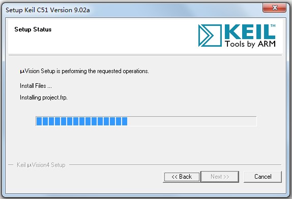

5、單擊“Next”,就會自動安裝軟件,如圖1-5所示

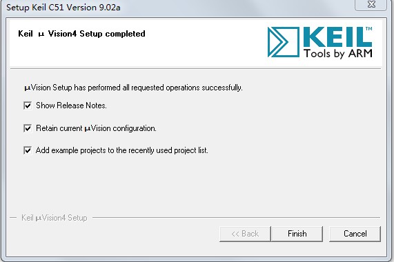

6、安裝完成后,彈出來安裝完成對話框,如圖1-6所示,并且出現幾個選項,大家剛開始把這幾個選項的對號全部去掉就可以了,暫時先不用關注他有什么作用。
1-6安裝完成
7、最后,點擊“Finish”,Keil編程軟件開發環境就這么裝好了。

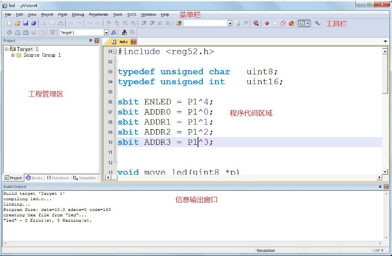

1.5 Keil基本概況介紹
首先,打開一個工程項目,如圖1-7所示
1-7 工程文件
從圖1-7我們可以很輕松的分辨出菜單欄、工具欄、工程管理區、程序代碼區和信息輸出窗口。這個是Keil4的英文版,網上有一些漢化版本的,我不建議用。即使你的英語不好,使用英文版本的軟件一點問題沒有,剛開始大家先跟著我去使用,一共沒幾個單詞,不需要你去翻譯,用幾次你就記住怎么用了。因為以后做實際開發的時候,大多數軟件都是英文版的如果現在學習的時候一直用中文軟件,將來一旦換了其它的英文軟件慌了,所以從現在開始,我們慢慢的來熟悉英文軟件,將來以后再用其他英文軟件的時候,就可以做到觸類旁通、駕輕就熟了

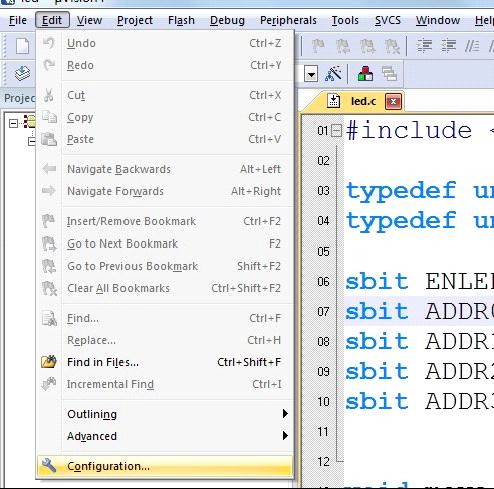

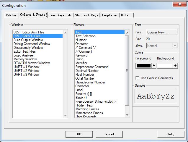

Keil軟件菜單欄和工具欄的具體細化功能,和字典一樣用來備查,所以我把它寫到了附錄里邊,在這里只介紹一點,關于Keil軟件里邊的字體大小和顏色設置。在View-->Configuration-->Colors &Fonts里邊,可以進行程序的顏色,字體大小的設置,如圖1-8所示
1-8 字體設置()
    因為我們用的是C語言編程,所以我們在Window欄用鼠標選擇8051:Editor C Files,然后在右側Element欄目里可以選擇要修改的內容,一般我們平時用到的,只是其中幾項而已,比如TextText SelectionNumber/*Comment*///Comment//KeywordString這幾項,Keil本身也有默認設置,你如果覺得不是很適合你的感覺,你可以更換一下。

View-->Configuration-->Colors &Fonts;這個View應該是Edit
