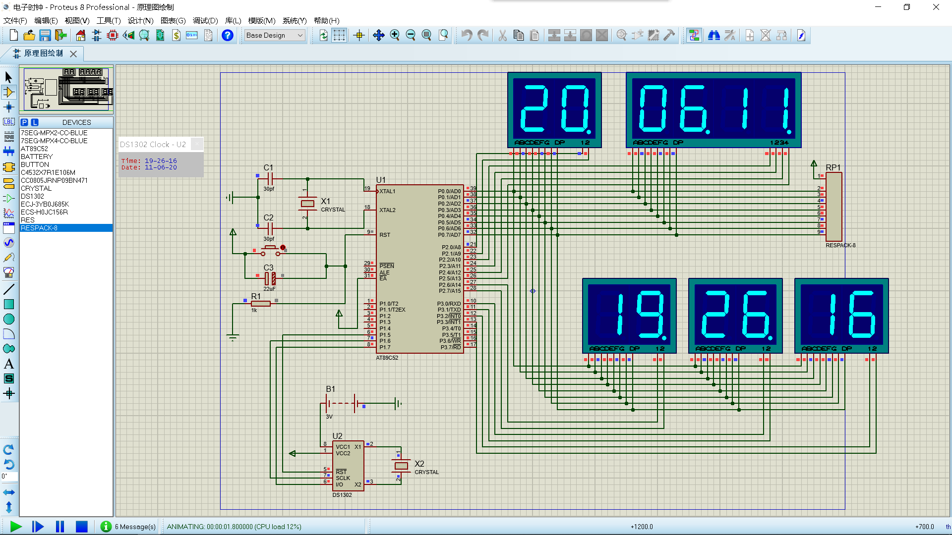

ID:738485 發表于 2020-6-11 19:30 | 顯示全部樓層 |閱讀模式
最近幫朋友做設計,各種找萬年歷的程序,仿真原理圖,想參考,但是發現好多并不能用,改了好久改的,大家可以放心下載,有任何問題,歡迎提問
供大家學習參考,還請大家不要直接原本照抄
單片機源程序如下:

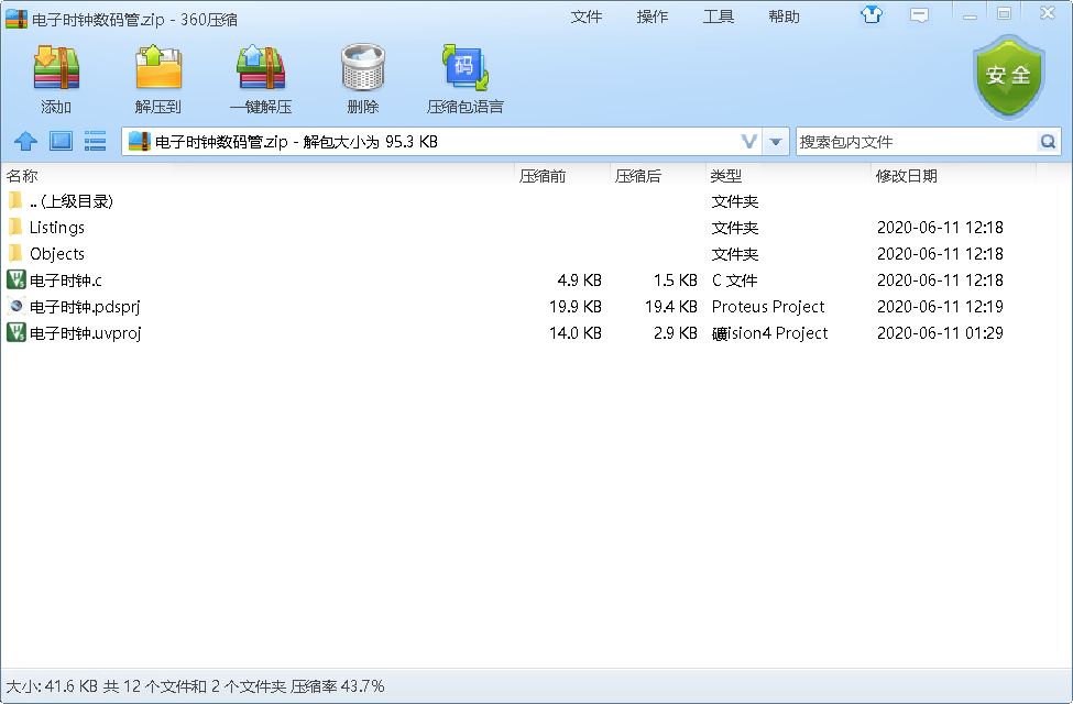

余下代碼在附件keil工程文件中,附件包含proteus仿真原理圖 電子時鐘數碼管.zip (43.66 KB, 下載次數: 83)
ID:738485 發表于 2020-6-11 19:34 | 顯示全部樓層
有一個warning是因為我在主函數中沒有調用1302的初始化函數,因為不想從設定的時間開始走,如有需要可以去掉主函數init_1302()前面的"//"
