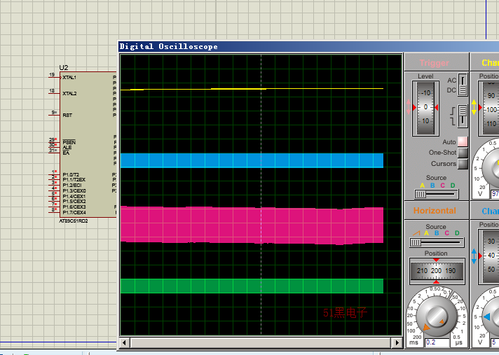

編寫串行 DA 芯片 MCP4921 與單片機的接口程序,實現 周期性 、 鋸齒波、 0-5V 信號的輸出 。
單片機源程序如下:

  1. //子程序文件,MCP4921的SPI輸入時序
  2. #include <reg52.h>
