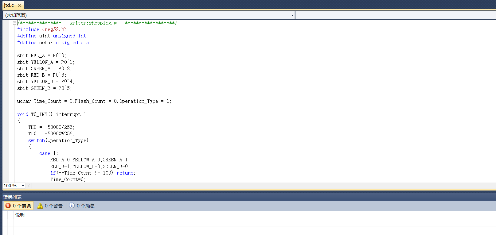

這是我基于其他交通燈程序研究
做了一個定時器來控制交通燈的程序及仿真
附件包含 代碼 及proteus仿真圖
這是程序圖
程序圖
程序圖
以上程序仿真均無錯誤,可放心下載學習
