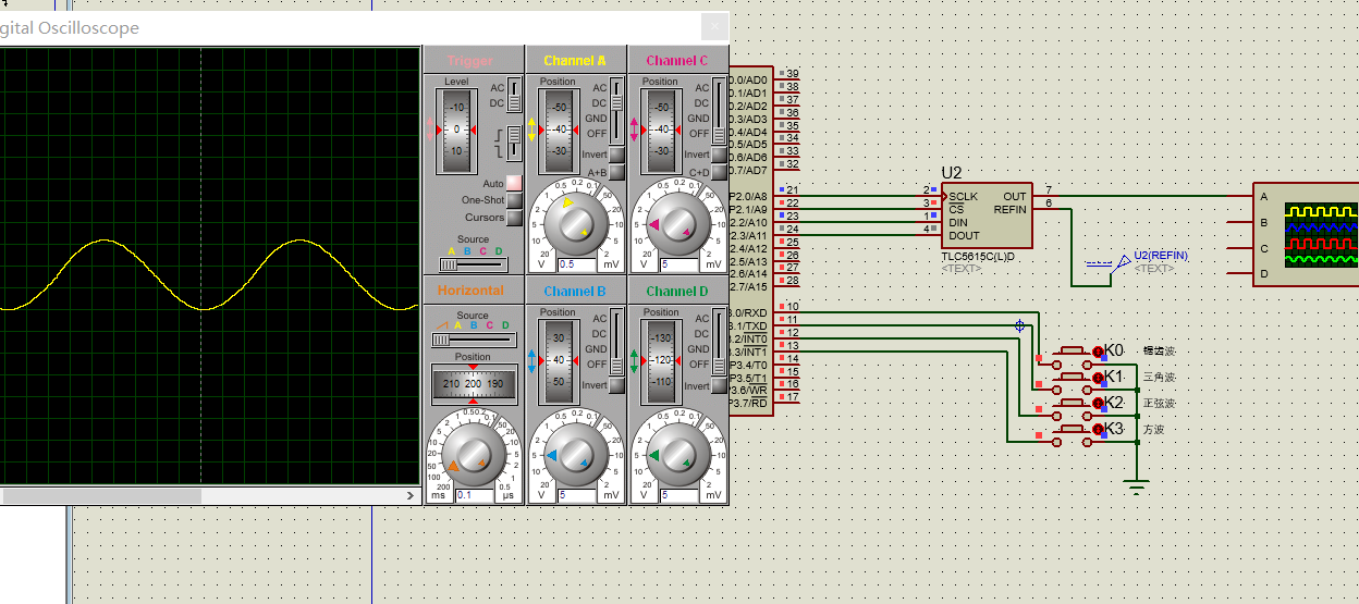

1.能夠產(chǎn)生正弦波、三角波、鋸齒波和方波等四種波形
2.不同波形輸出可通過(guò)按鍵進(jìn)行選擇

正弦波
正弦波

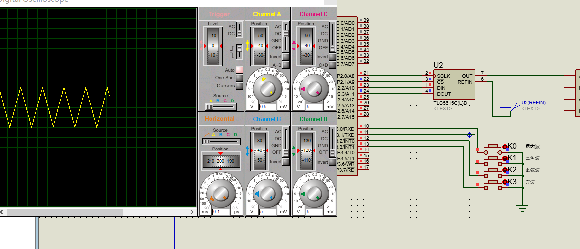

三角波
三角波

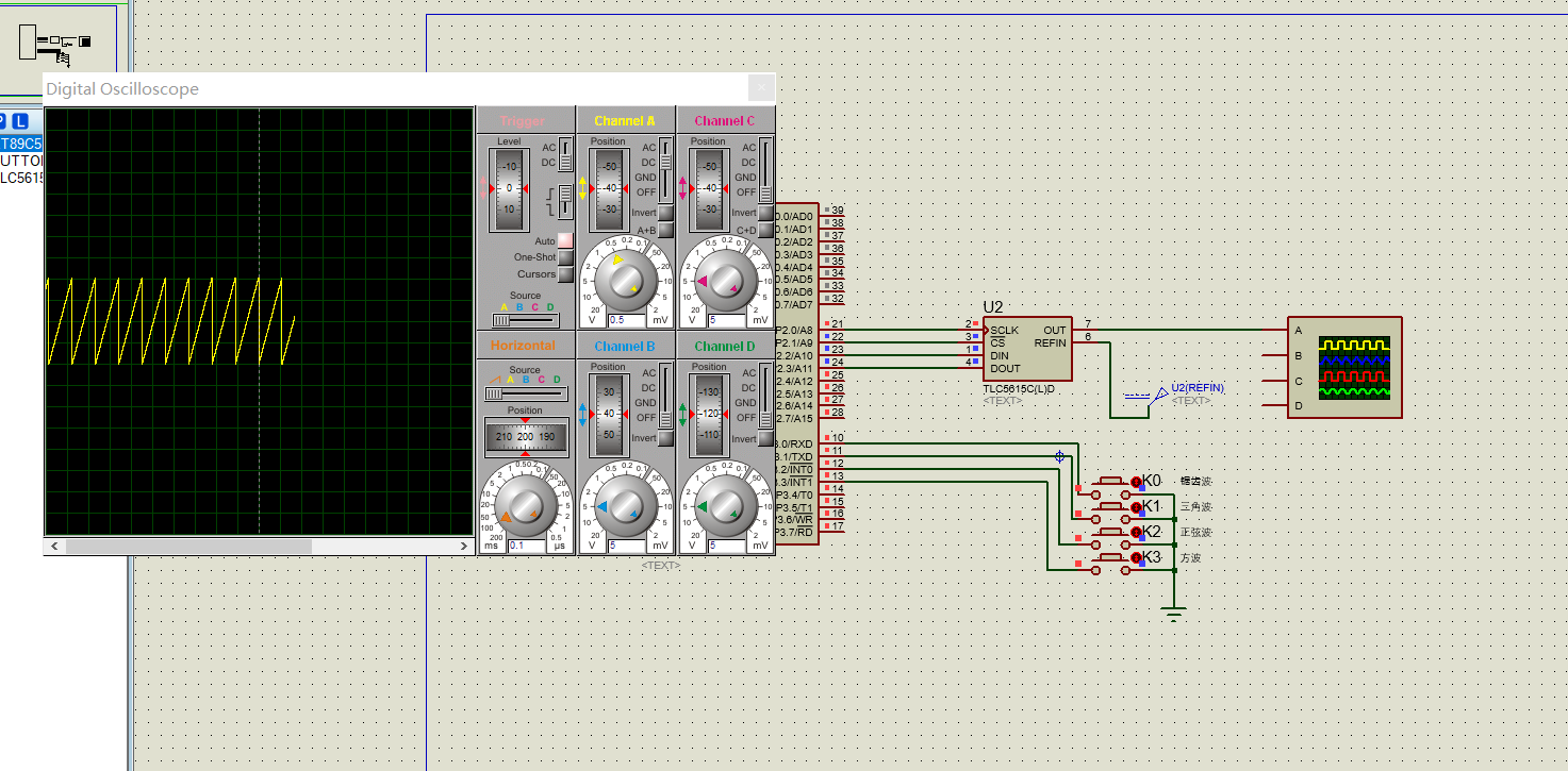

鋸齒波
鋸齒波

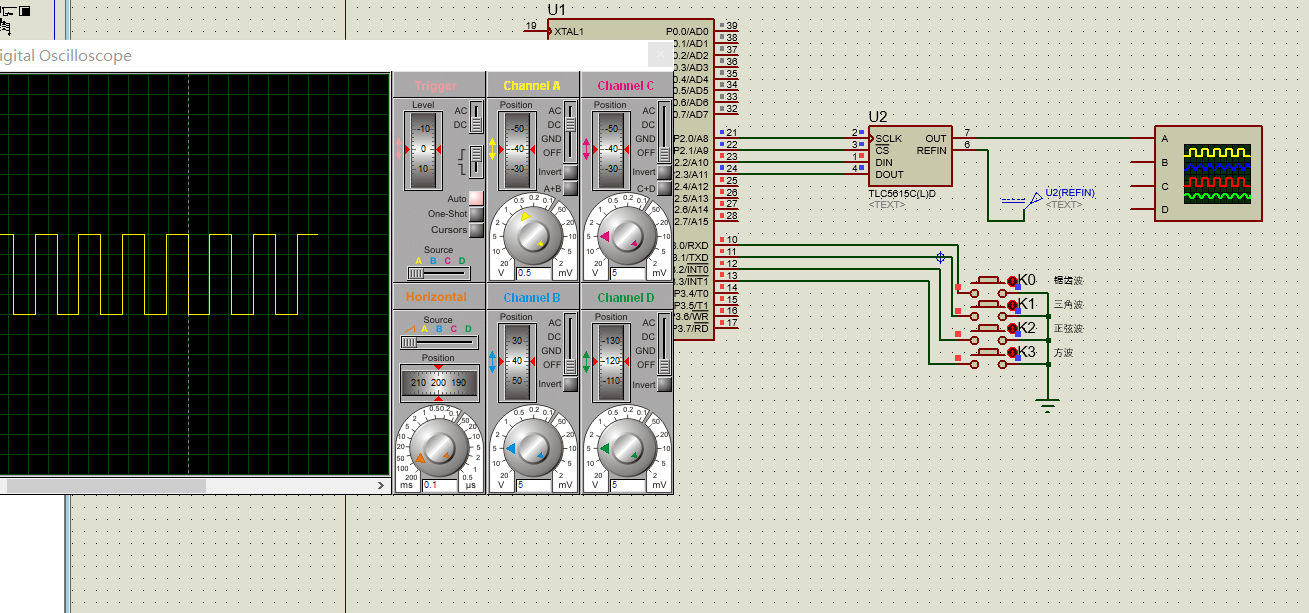

方波
方波
