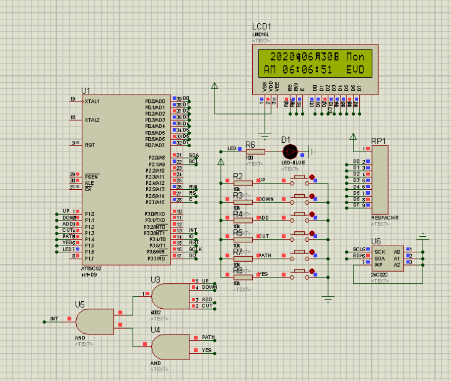

    最近在做51單片機的設計,要求用定時器中斷來做個電子時鐘,用protues進行仿真。有鬧鐘、菜單、萬年歷、時間制式轉化(12小時制,24小時制)、掉電保存等功能。 TIM截圖20200702192208.png
設計一個完整的鬧鐘程序,實現以下功能:
1.  具有4個以上按鍵,具有確定鍵,返回鍵,上移鍵,下移鍵,保存鍵等,可以通過按鍵設定時間的時鐘,分鐘,年,月,日
2.  設定能實現秒鐘的自動計時相加(利用定時器)
3.  具有萬年歷功能,能自動識別潤年與非潤年進行日期疊加
4.  具有12小時制和24小時制的切換
5.  采用LCD1602進行顯示,上電后先顯示學生學號,姓名,然后延遲5秒后進入日期和時鐘界面。
6.  可以設置鬧鐘,當時間到鬧鐘時候,具有設置提出鬧鈴(可以用其中一個led燈或者其他指示設備表示)
7.  鬧鈴設置能按周進行設置,可設計工作日,周末和每天
8.  設計小型操作系統實現各個數字字段的修改與確定
9.   能通過i2c外接一個E2ROM,將鬧鐘設置的數據保存,確保掉電重啟后數據不會丟失。
