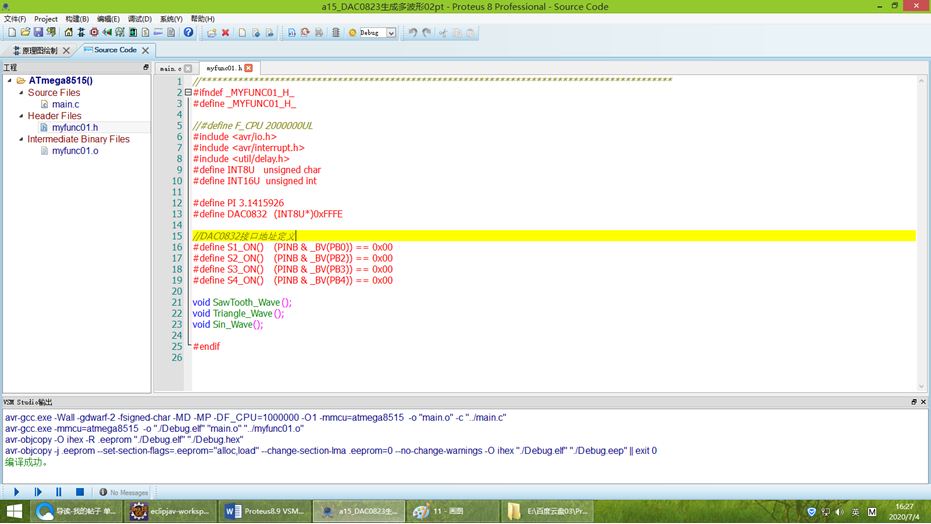

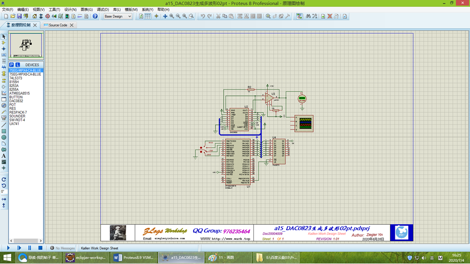

一,打開文件(可以隨文下載放置在文檔中打開)。(如下圖1所示)
圖1

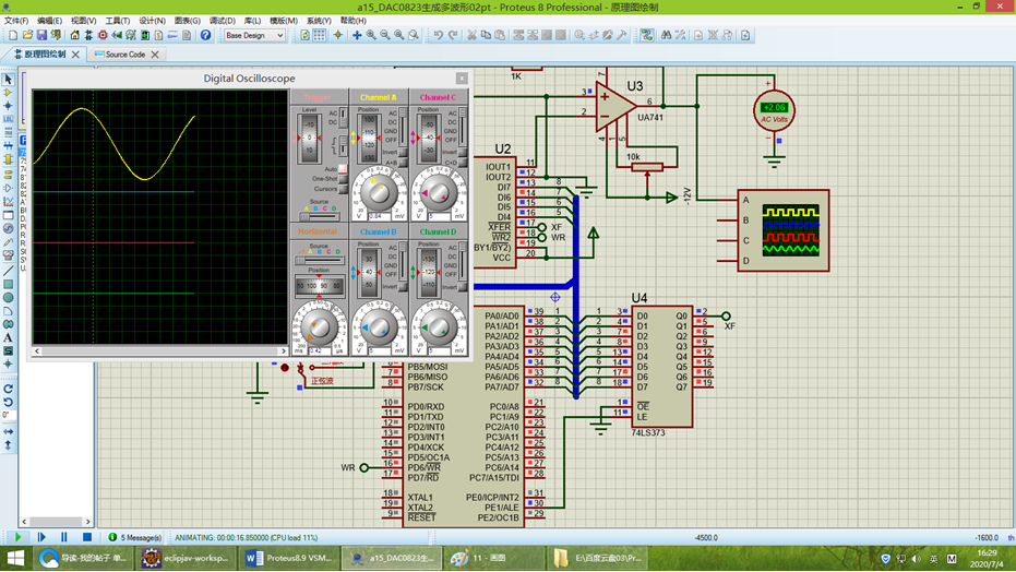

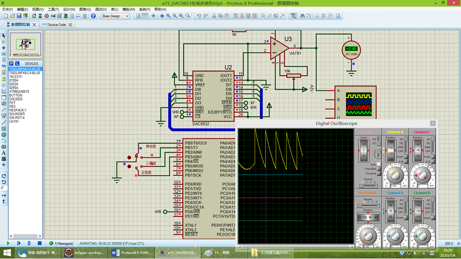

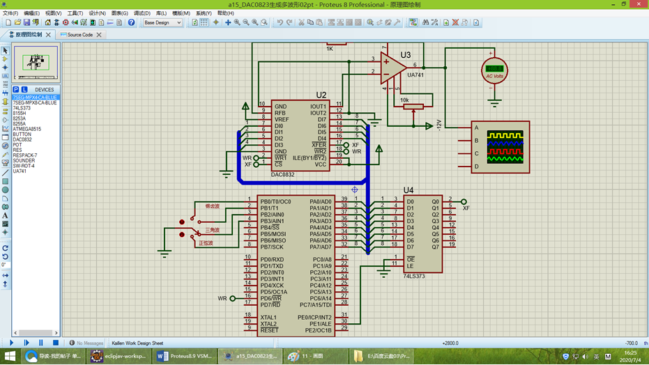

二,調整原理圖大小,適合可視,另存工程文件。(如下圖2,3,4所示)
圖2
圖3

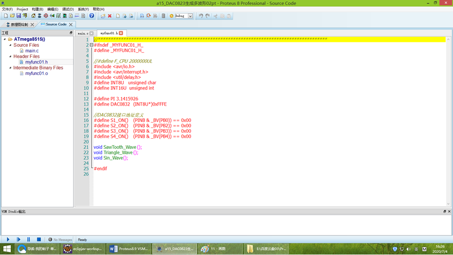

三,點擊Source Code標簽。(如下圖5所示)
圖5

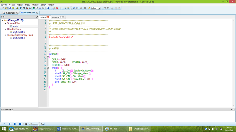

四,編輯main.c 代碼如Proteus8.9 VSM Studio WINAVR編譯器仿真ATmega16系列a15_DAC0823生成多波形 (如下圖6所示)
圖6
五,Main.c 代碼:
//  名稱: 用DAC0832生成多種波形
//  說明: 本例運行時,通過切換開關,可分別輸出鋸齒波,三角波,正弦波
#include "myfunc01.h"
// 主程序
int main()
        DDRA= 0xFF;
        DDRB= 0x00;                PORTB= 0xFF;
        MCUCR |= 0x80;
        while(1) {
                if        (S1_ON()) SawTooth_Wave();
                else if (S2_ON()) Triangle_Wave();
                else if (S3_ON()) Sin_Wave();
                else if (S4_ON()) *DAC0832= 0xFF;
                else _delay_ms(100);
Myfunc01.h

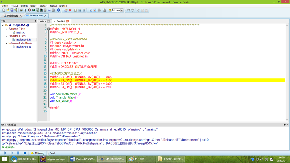

六,點擊構建工程按鈕,編譯工程。(如下圖7所示)
圖7
七,點擊窗口左下方仿真按鈕,可見虛擬示波器屏顯示波形。 (如下圖8,9,10所示)
圖8
圖9
