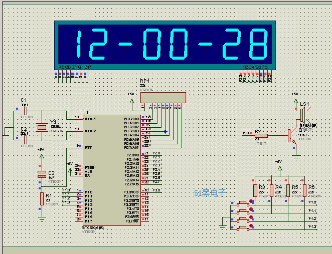

基于單片機數碼管的可調數字鐘鬧鐘Proteus仿真程序
這款鬧鐘具備整點報時,設置多個鬧鐘,能夠調時等功能,非常全面,分享一下。
單片機源程序如下:
