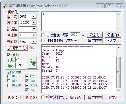

1. RTC基本使用
在例程中,提供了RTC的實(shí)驗(yàn)示例,在串口的配合下可以設(shè)置RTC的初始數(shù)值,并通過串口來輸出RTC計(jì)時(shí)值,其運(yùn)行效果如圖1所示。
圖1 串口設(shè)置和顯示RTC計(jì)時(shí)值

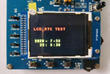

2. RTC計(jì)時(shí)器
為了能直觀地來顯示RTC計(jì)時(shí)值,可通過TFT顯示屏來實(shí)現(xiàn),所用到的主要為數(shù)值顯示函數(shù)。

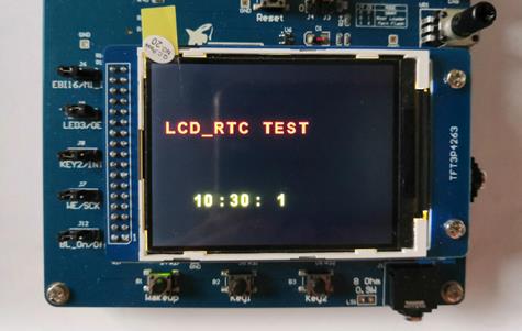

圖2  顯示RTC計(jì)時(shí)值
