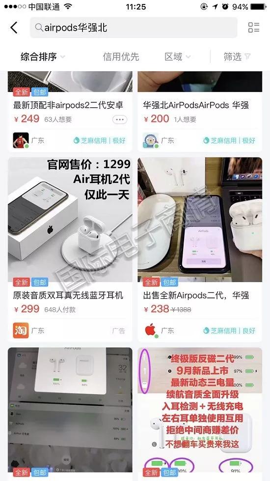

我去了一趟X魚,看看報價,結(jié)果被嚇到了!

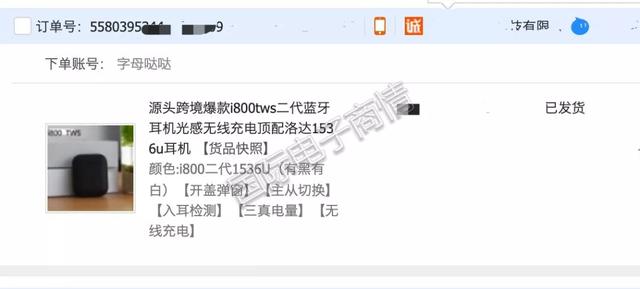

好吧,為嘛感覺X魚的性價比也不高了呢,然而這難不倒“垃圾佬”,于是乎我去阿里旗下的線上批發(fā)店(1688.com),搜索了一下我剛剛劃重點的詞,嘿嘿嘿,經(jīng)過和老板的一頓廝殺(討價還價),老板決定順豐包郵給我。

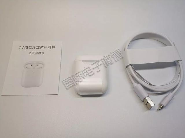

打開包裝盒配件
這個充電線,聊勝于無吧。一個說明書,一個主機,然后其它的包裝,我就不拍了,畢竟我要的是耳機,盒子什么的隨意就好(反正都是要扔的)。

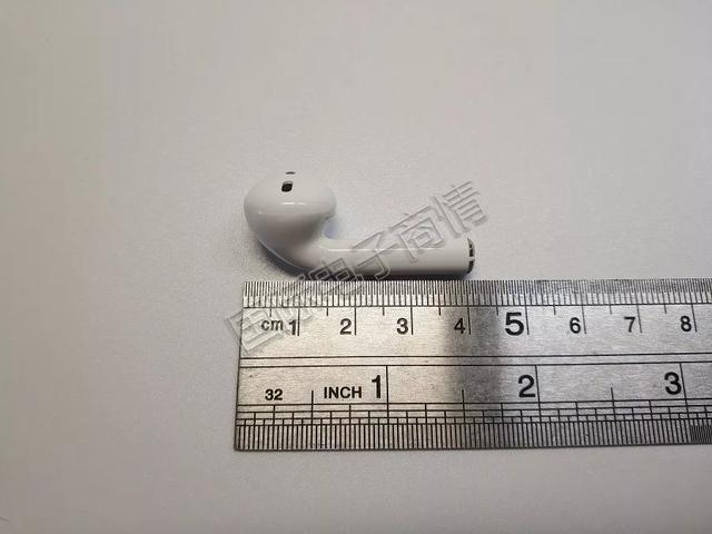

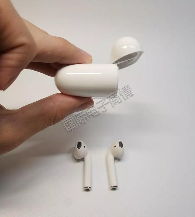

耳機和殼子

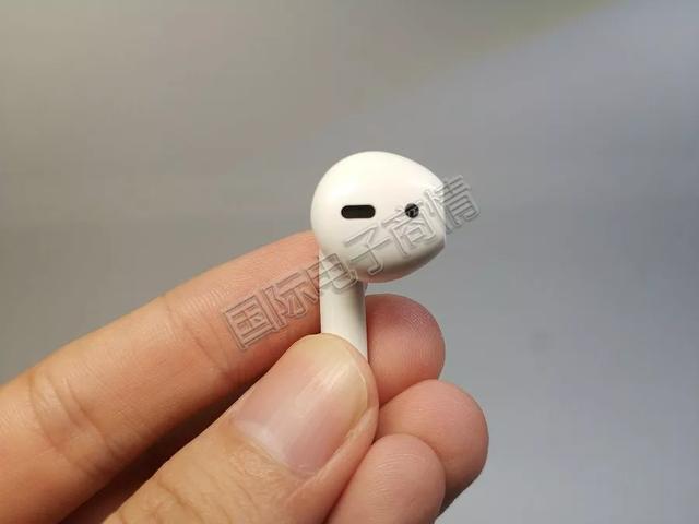

聽筒

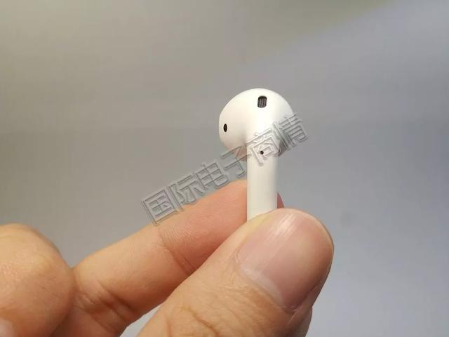

聽筒的毛刺還行,基本看不到什么,不過有和老板咨詢,這個是一般的模具,所以手感一般般。
背后的大調(diào)音孔,也有濾網(wǎng)
這個地方細節(jié)處理的真的不錯了,工藝點贊一個,就是濾網(wǎng)材質(zhì)有點兒渣,不過這都不是問題。

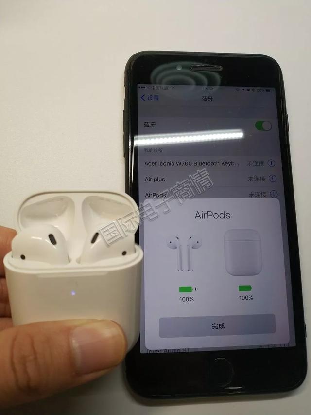

綁定識別 IOS10.3.3 7plus
這里要說一下,不能自定義耳機名稱,但是翻蓋彈窗識別,需打開藍牙哈!

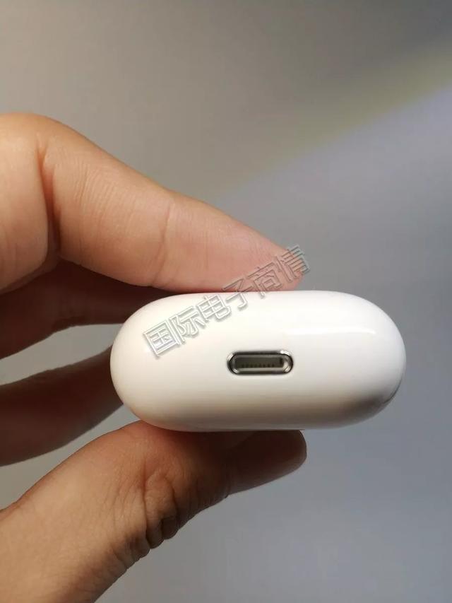

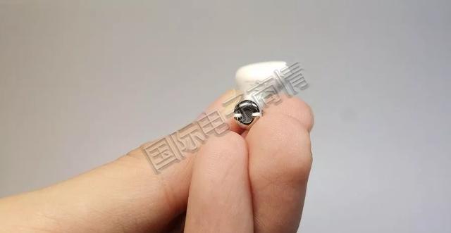

耳機底部細節(jié)
底部充電觸片,做工還是ok的

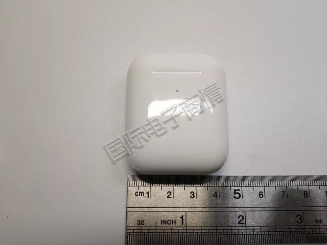

充電倉
入耳檢測
外觀基本看的差不多了,總的來說,這些和大家之前用的“山寨”正版都是差不多的。

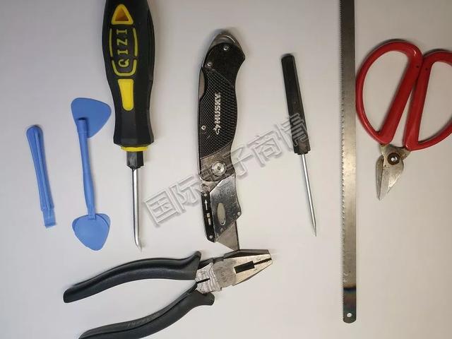

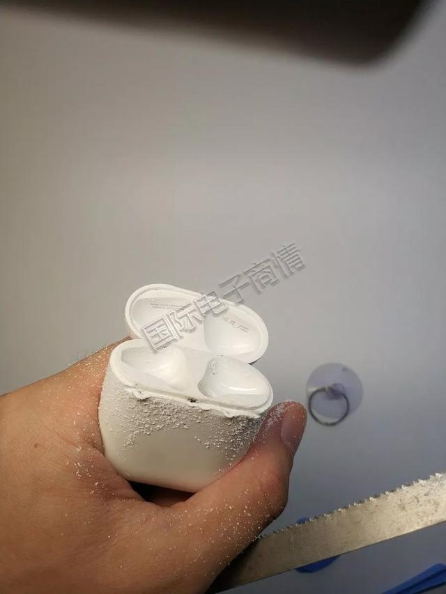

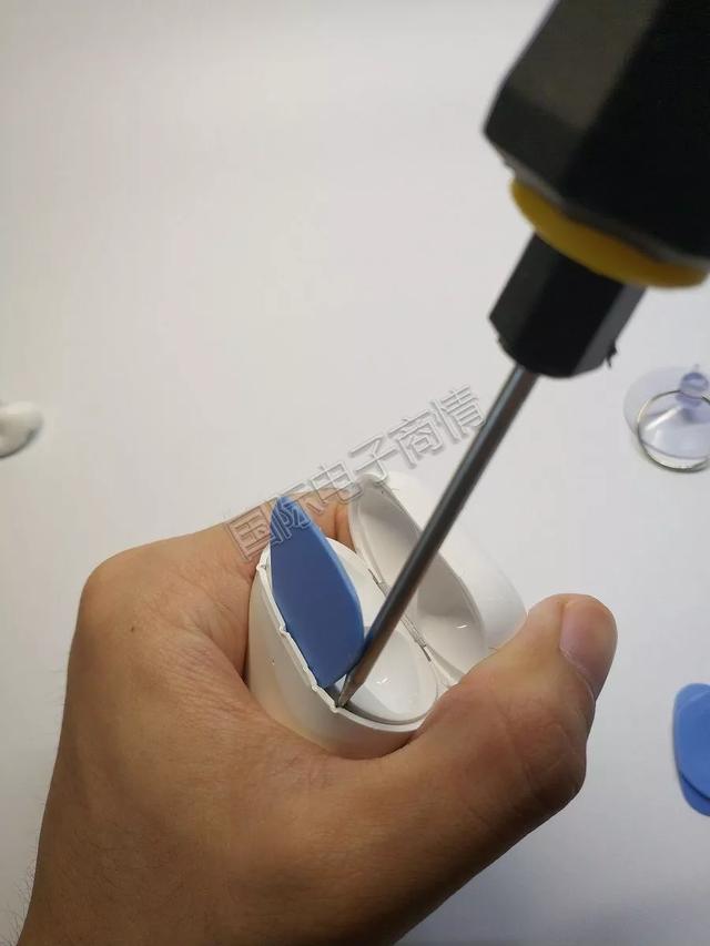

一開始,我以為,這華強北的耳機,能有多難拆啊?一個錐子不就搞定了嗎?事實打臉!
工具升級!
鋸子強行打開無果
錐子翹片都沒辦法
誰說“山寨”的做工不行的,下次來拆這個耳機,保證難拆到懷疑人生啊!

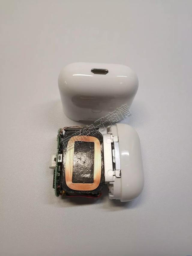

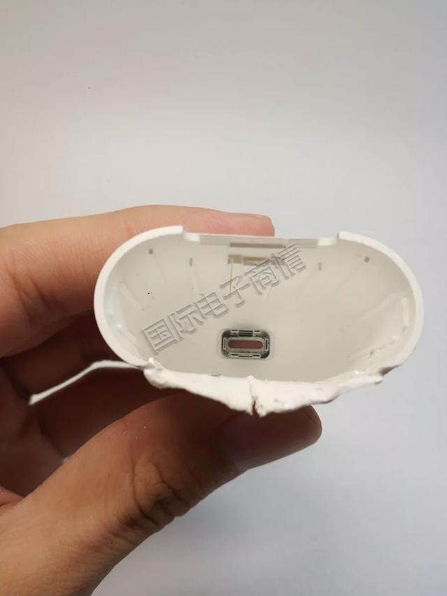

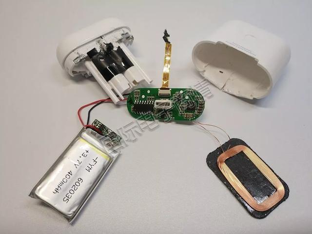

倉電池外殼
這個厚度,不是那種薄如紙的塑料片,注塑工藝好評。

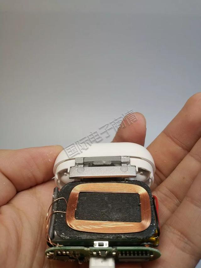

充電倉主機
充電倉主機側(cè)視圖

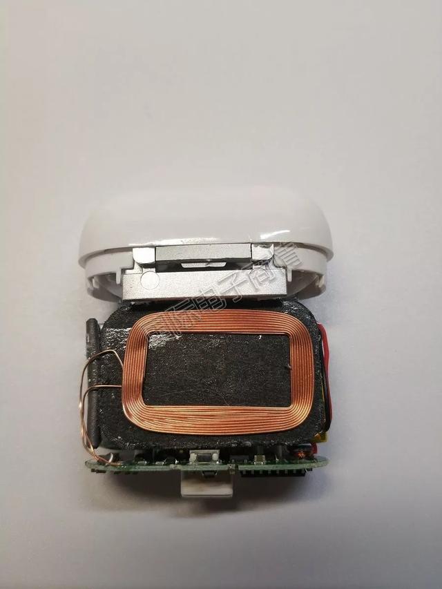

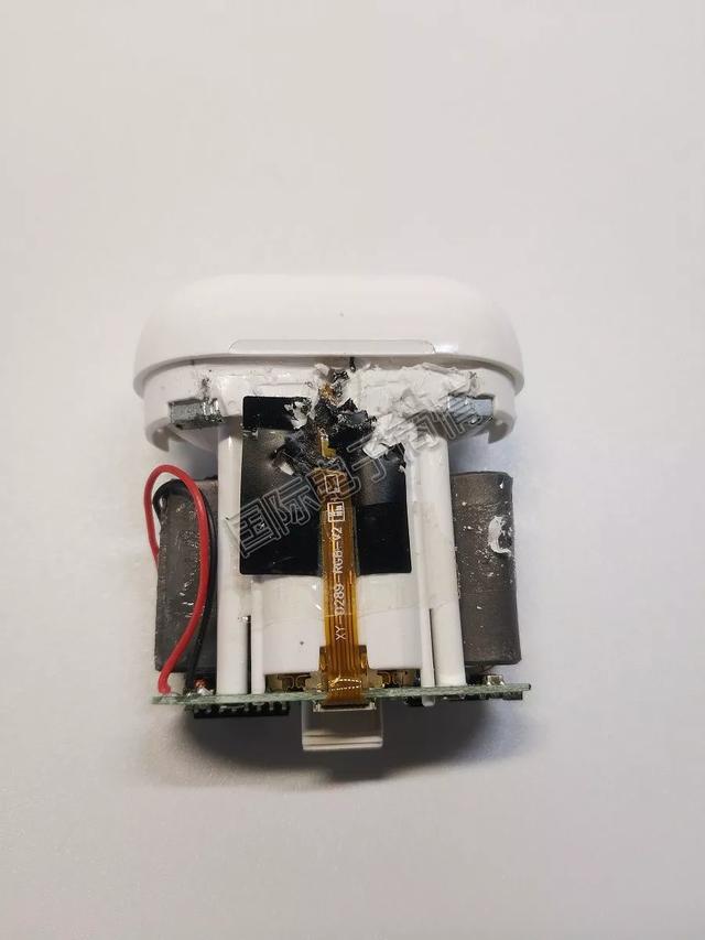

上面是無線充的線圈,底下是匹配按鈕的微動開關(guān)。我剛拆完以后,掂量了一下,好有重量呀,覺得這個電池應(yīng)該很大。但是后面,現(xiàn)實拆解的打破了我的幻想。
主機正面
排線上面有個LED燈,排線被我拆的時候弄壞了昂,左右兩側(cè)黑黑的是什么(看庫克版本沒這個東西)?
居然是鐵片!
好吧,黑黑的東西,居然是鐵片,用來壓秤的嗎老板?還是說用來保護電池的?目前無法給出結(jié)論。
側(cè)面微動

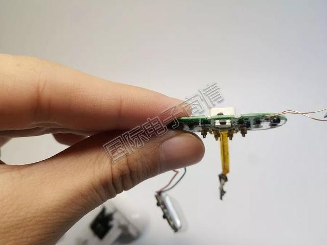

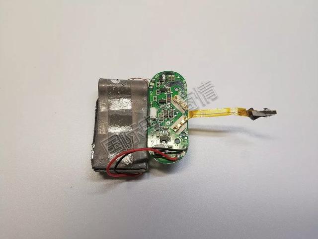

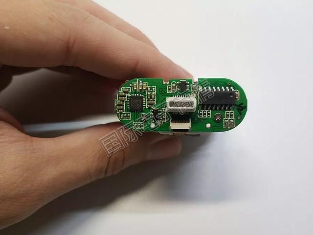

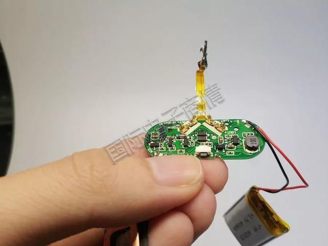

主板,劃重點
右側(cè)側(cè)是一個沒有打字絲印的IC,具體是啥我也不知道,我猜測可能是個小的單片機。

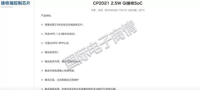

左側(cè)的芯片型號是:CP2021 2.5W Qi接收SoC
中間是lighting
左邊連接的是無線線圈,右邊連接的是鋰電池

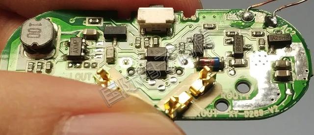

背面
這個就是朝著充電倉的那部分了,主板正面,有升降壓電路、充電觸點和LED燈。這個地方充電的金屬觸點好評,貌似是銅鋅合金(不確定,萬一是金子呢!),做工是比較精細的。
板子的做工情況還是不錯的,PCB也不是那種特別垃圾的,走線也是考慮了防干擾的設(shè)計(我以前是硬件電路工程師)。

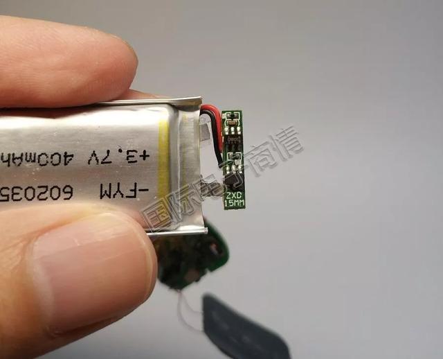

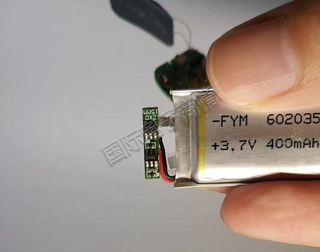

電池保護電路
電池是采用DW01B和絲印8205兩顆芯片。
電池參數(shù):400mah 3.7v 還有看不懂的型號,不過對比無標(biāo)鋰電池來說,這個電池很“正規(guī)”了。

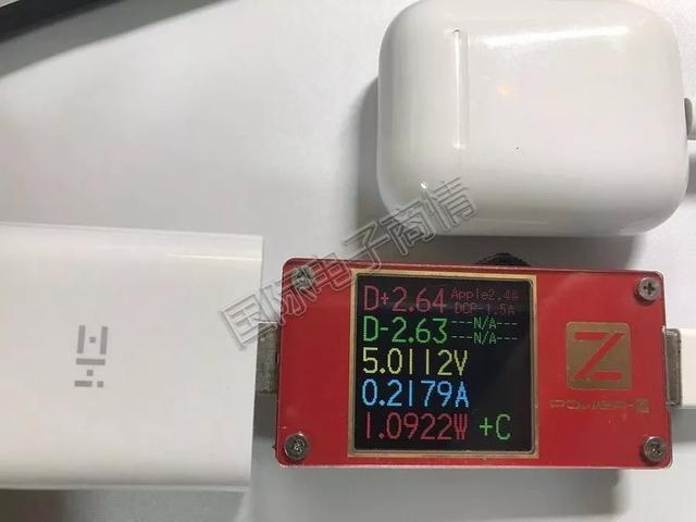

電池倉的充電情況
充電器:紫米18W qc3.0 充電器這個輸入值在我的意料之中。
感覺這個鐵片的作用,就是“壓秤”的昂,其它的,我真的不知道它到底是干嘛用的呢?有知道的大神解釋下?

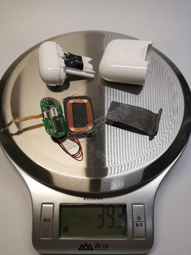

充電倉總重量

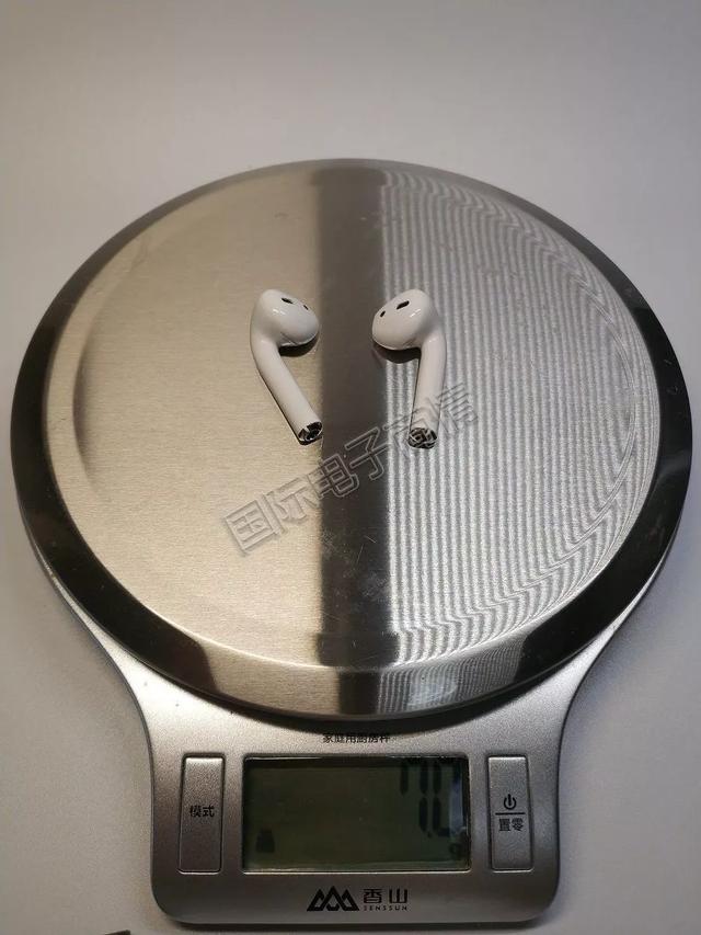

耳機重量
充電倉全家福

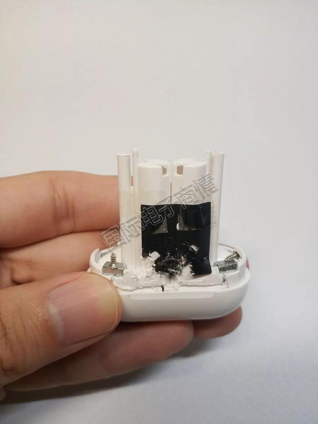

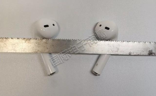

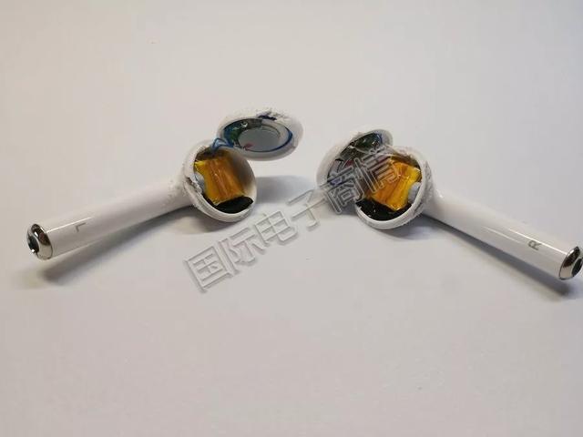

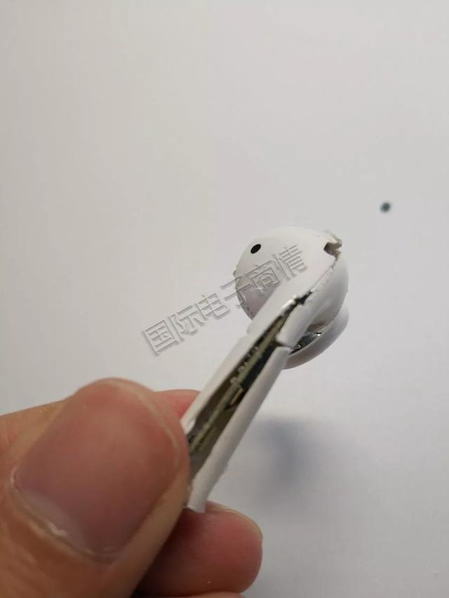

拆解完主機的我,其實已經(jīng)快不行了,想到還要拆兩個耳機,我真的是心力憔悴。恨不得拿個錘子直接毀滅,想想還是忍住了!還是慢慢鋸吧!
鋸子真的好使
拆了我10分鐘,總算是打開了它的外殼。這個一體式的做工粘合的還是非常好的,我一開始竟然無從下手,一直在亂鋸!

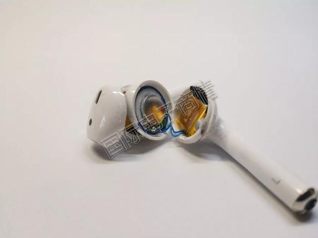

耳機開蓋

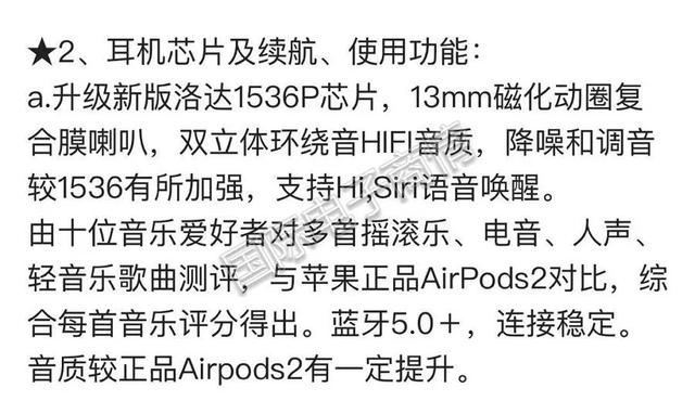

耳機拆開后,看了一下喇叭,沒有什么型號標(biāo)示,所以也看不出個所以然來,就不放圖了,以免吵架。X魚賣家的文案上寫:雙立體繞音HIFI音質(zhì),13mn磁化動圈復(fù)合膜喇叭,降噪功能。
看看就好了,別當(dāng)真的了,這些真沒有(這些要是真的都有,我估計庫克AirPods就可以清庫存甩賣了)。

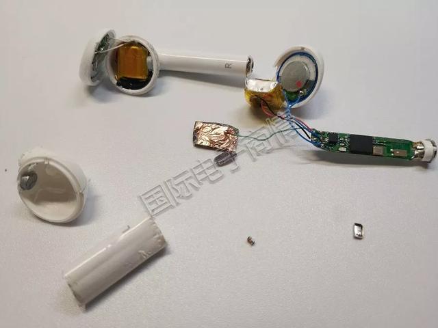

繼續(xù)拆耳機
用力過猛,拆散架了

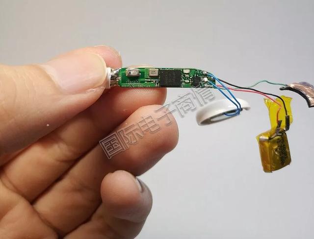

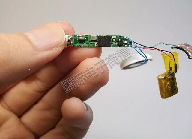

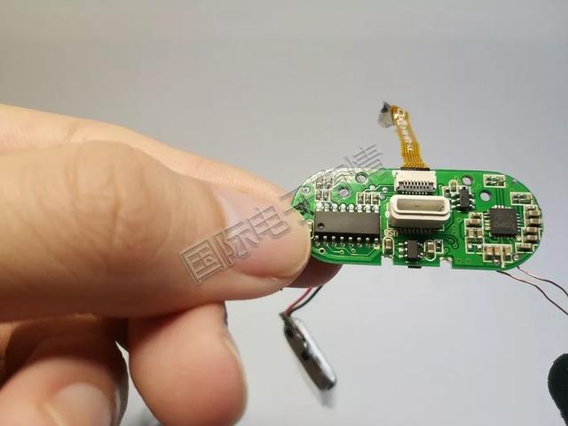

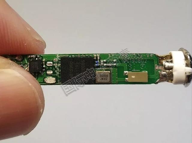

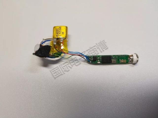

耳機的配置情況:
配置:一個鋰電池,一個主板,一個喇叭,一個銅片(觸摸感應(yīng)開關(guān))

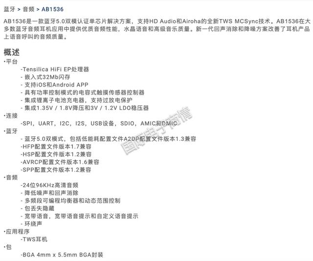

主板:內(nèi)置Airoha絡(luò)達AB1536U藍牙音頻芯片,支持藍牙5.0(具體資料第一張圖)
AB1536U方案
AB1536是一款藍牙5.0雙模認證單芯片解決方案,支持HD Audio和Airoha的全新TWS MCSync技術(shù)。AB1536在大多數(shù)藍牙音頻耳機應(yīng)用中提供優(yōu)質(zhì)音頻性能,水晶語音和高級音樂質(zhì)量。新一代回聲消除和降噪方案改善了耳機產(chǎn)品上語音呼叫的音頻質(zhì)量。
晶振:24.000MHZ
左側(cè)帶屏蔽罩MEMS貼片硅麥
MEMS貼片硅麥讓我拆解的時候,不小心毀滅性的破壞掉了。

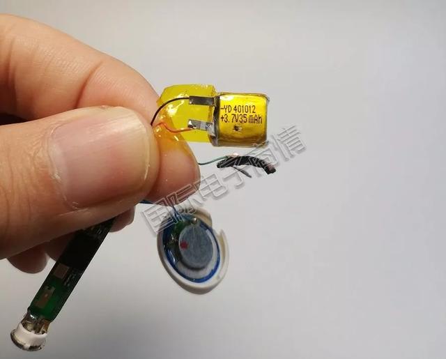

耳機的電池
耳機上的電池標(biāo)注的是 3.7V 35mAh 但是沒有任何的過電保護的芯片- -我感覺到了一絲恐慌,畢竟這個安全隱患是需要考慮下的啊?加不了多少成本,但是鋰電池就在耳朵邊,就像是耳邊掛個二踢腳啊!!希望引起重視!

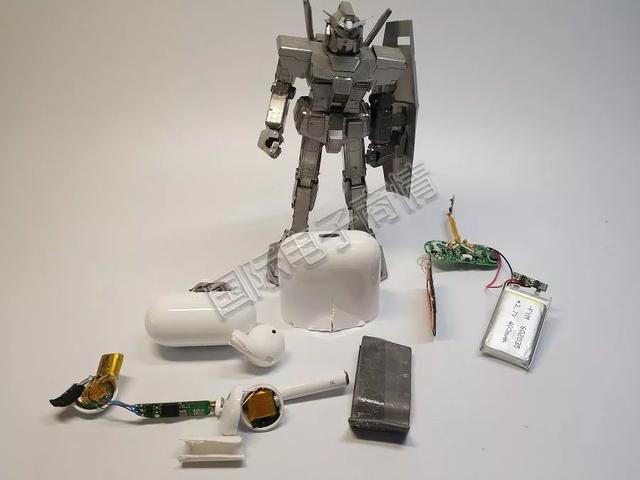

來個拆解全家桶
總結(jié)
到這里,這個華強北版本的AirPods算是拆解完成了,從外觀到具體里面的芯片方案應(yīng)用設(shè)計,進行了詳細的描述和分析。

鐵就是來增加重量的
