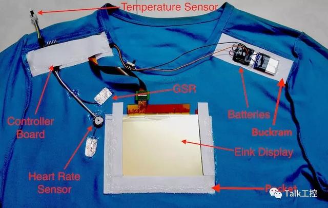

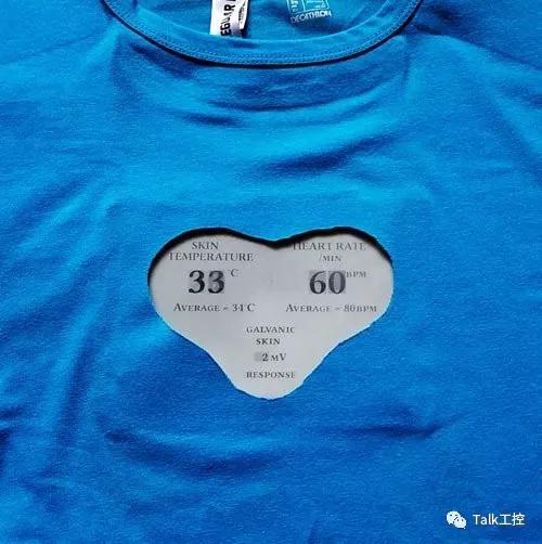

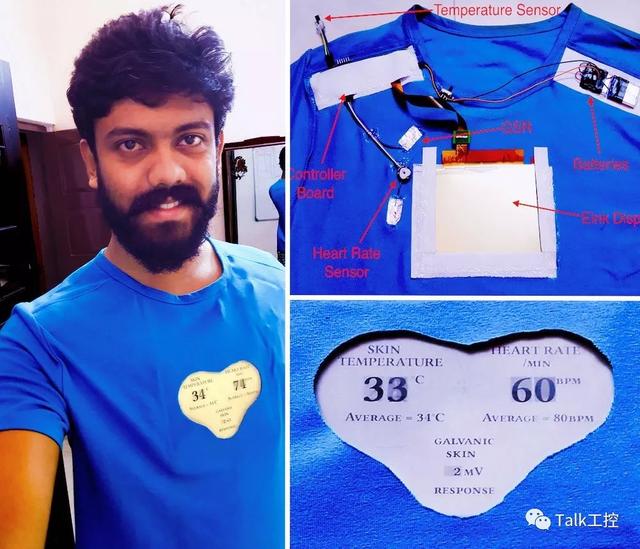

近日看到一位外國小哥,自己DIY了一個開源項目,做了一個帶E-ink顯示屏的T恤衫,可以顯示佩戴者的心跳速度、皮膚溫度、以及皮膚微電壓反應。
這位小哥的真實身份,其實是DIY Hacking的創始人Arvind Sanjeev,帶您看看這個DIY是怎么實現的。
您所要會的知識
為了創建這個項目,需要你會使用嵌入式C。

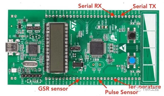

會使用平臺如STM32 Discovery,ChibiOS,uGFX和Eagle來開發這個項目。

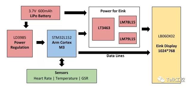

1.STM32L152 Discovery Board;2.用于RTOS,HAL等的ChibiOS嵌入式開發環境;3.uGFX嵌入式庫,用于集成顯示和開發GUI;4.Eagle pcb設計軟件
除了這些組件外,還需要熱風焊接站,烙鐵,鑷子,連接線等工具。
用了哪些傳感器
最重要的是采用反射脈搏血氧技術確定心率的脈搏傳感器。這里,由于血液中的血紅蛋白相對于血液中的氧含量具有不同的光學性質,因此能夠區分不同的心跳。
接下來是皮膚電反應傳感器,其實也就是放置在與身體接觸的T恤內部的兩個電極。這里,微控制器中的12位ADC能夠通過電極感測身體提供的電導。基于人的壓力水平,汗腺被激活,所以皮膚導電性變大。
最后,有一個溫度傳感器嵌入在用戶腋下的T恤下面,幫助讀取體溫。
然后由微控制器處理從傳感器處得到的數據,以產生自主數據的準確值。最終再通過電子墨水顯示屏顯示。
連接傳感器
將心率、GSR、皮膚溫度電導與控制器連接
將系統嵌入到T恤上
您可以即興發揮創意
按自己的想法把系統裝到T恤上
