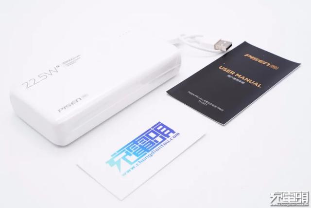

包裝內含移動電源、USB-A to USB-C數據線和使用說明書。

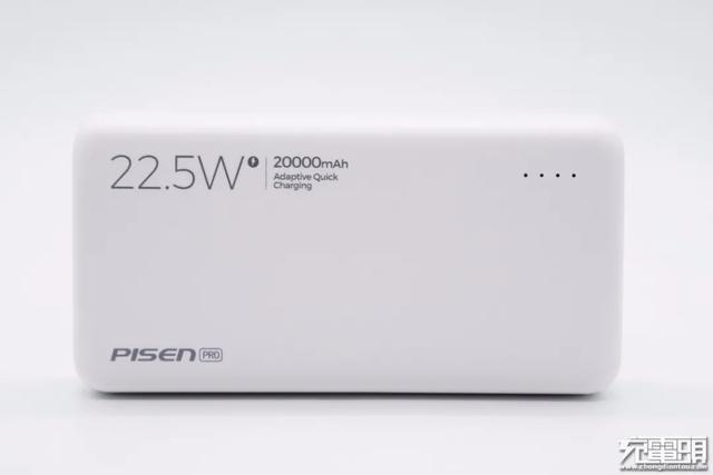

品勝這款移動電源采用PC阻燃材質白色外殼,表面磨砂處理,邊角過渡圓潤。機身正面印有PISEN品牌、22W快充和20000mAh容量。

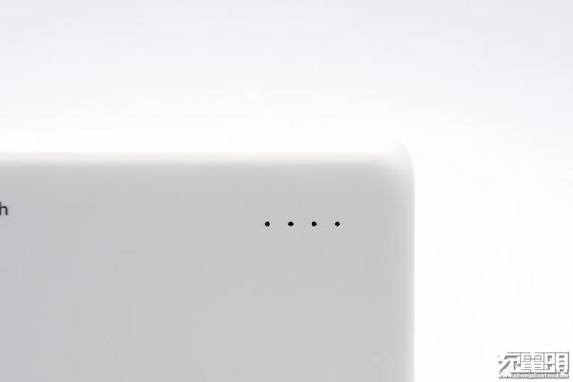

機身正面一角還設有電量指示燈。

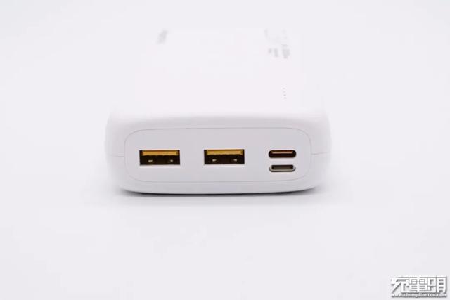

移動電源頂面配有2A1C和Lightning接口。

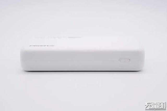

側面配有電源鍵。

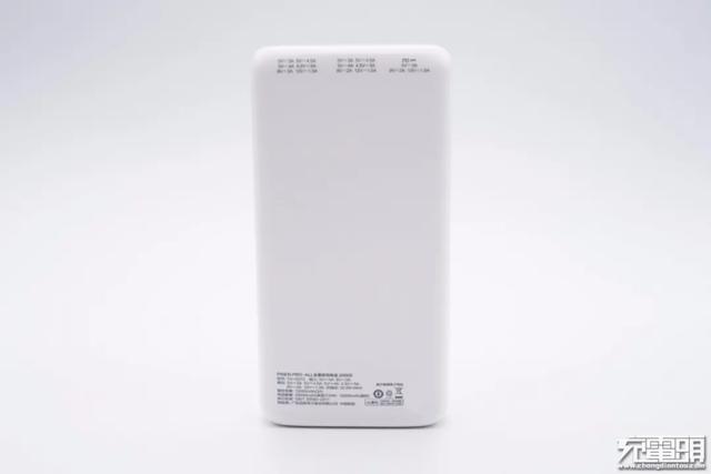

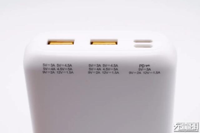

背面靠近接口端處標注了對應USB接口的參數信息。

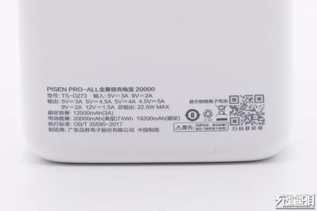

底部標注了移動電源的參數信息
型號:TS-D273
輸入:5V3A、9V2A
輸出:5V3A、5V4.5A、5V4A、4.5V5A、9V2A、12V1.5A
總輸出:22.5W MAX
電池能量:20000mAh(典型)74Wh  19200mAh(額定)
額定容量:12000mAh(3A)
制造商:廣州品勝電子股份有限公司

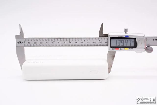

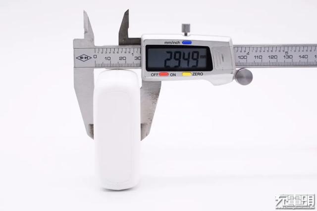

使用游標卡尺實測移動電源機身長139.47mm。
寬71.76mm。

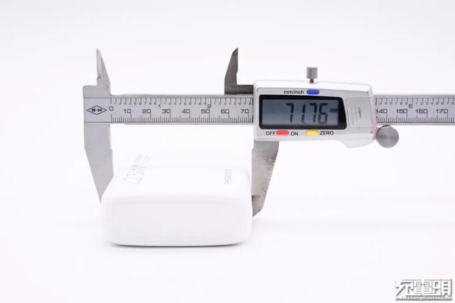

厚度為29.49mm。

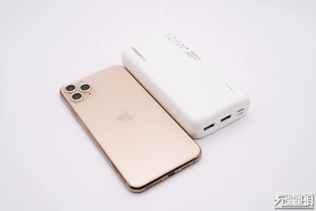

和iPhone 11 Pro MAX大小直觀比較,品勝這款產品要小一些。

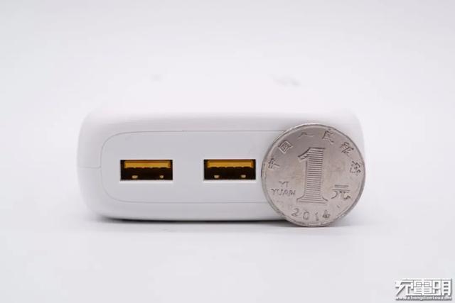

機身厚度比一元硬幣直徑大一點。

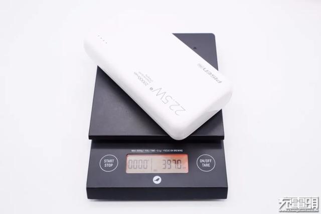

凈重約為397g。

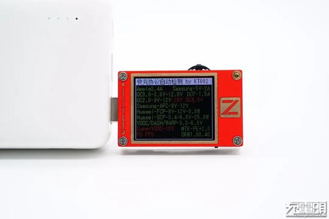

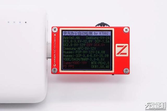

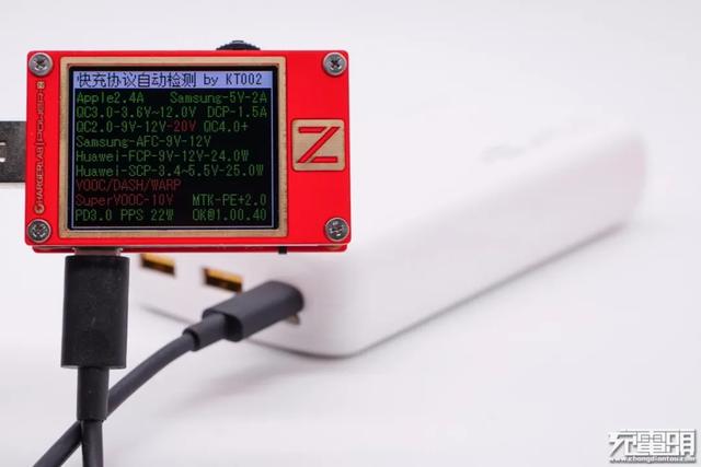

使用ChargerLAB POWER-Z KT002檢測USB-A口的輸出協議,顯示支持Apple 2.4A、Samsung 5V/2A和DCP協議,以及QC2.0/3.0、AFC、FCP、SCP、MTK PE+2.0多個快充協議。
使用KT002檢測另一個USB-A口的輸出協議,顯示同樣支持Apple 2.4A、Samsung 5V/2A、DCP、QC2.0/3.0、AFC、FCP、SCP、MTK PE+2.0這些協議。
另外使用KT002檢測USB-C口的輸出協議,顯示支持Apple 2.4A、Samsung 5V/2A和DCP協議,以及QC2.0/3.0、AFC、FCP、SCP、MTK PE+2.0多個快充協議。

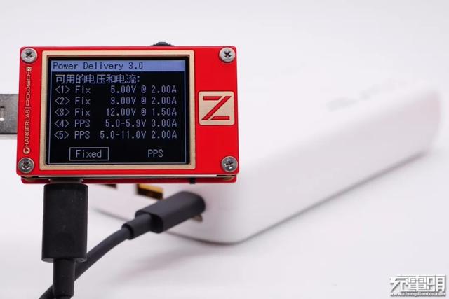

除此之外,其PDO報文顯示USB-C口還支持USB PD3.0快充標準,具備5V2A、9V2A、12V1.5A三組固定電壓檔位以及5-5.9V/3A和5-11V/2A兩組PPS電壓檔位。

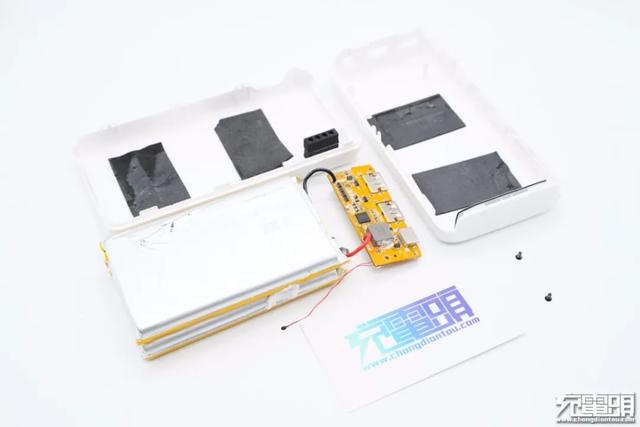

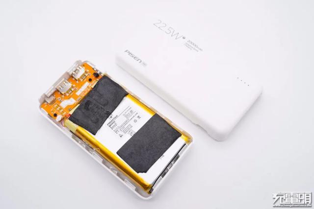

將機身殼拆開,邊緣采用卡扣進行封裝,電芯上貼有兩塊泡棉膠進行固定保護。
導光柱上套有黑色泡棉,防止串光。

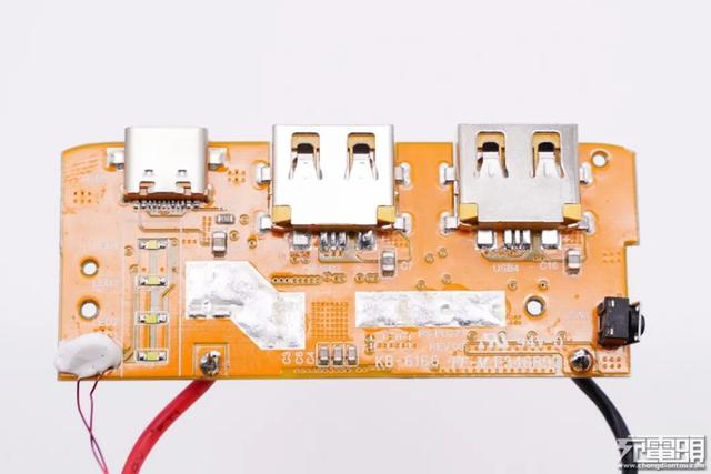

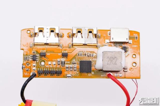

PCB板正面一覽,電感打膠加固,旁邊是移動電源主控芯片。
板子背面一覽,做了過孔設計和露銅加錫處理,增強散熱。
經過對PCB板正背面電路觀察分析發現,品勝20000mAh 22.5W快充移動電源采用一顆主控芯片進行升/降壓轉換實現四口任一可快充輸入/輸出架構。下面我們就從輸入端開始一一了解各元器件。

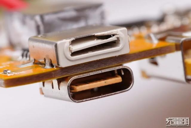

USB-C和Lightning輸入母座特寫,分別焊接在PCB板兩面。

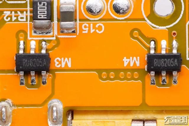

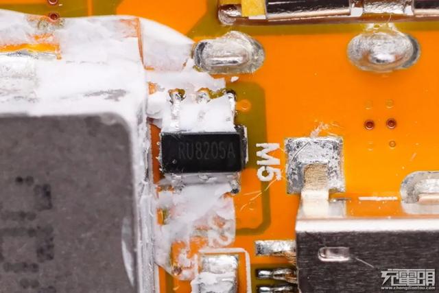

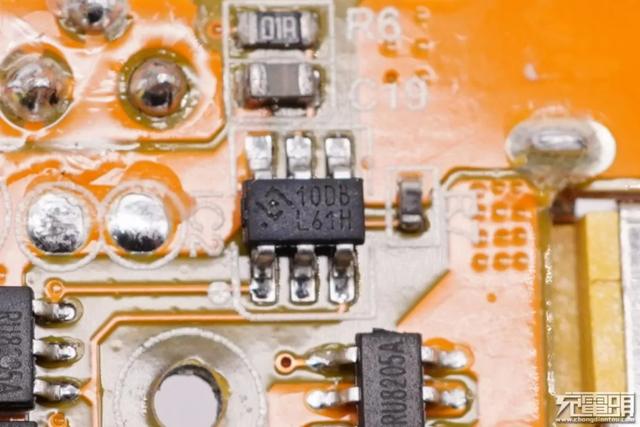

深圳市銳駿半導體的RU8205A保護管。
電感另一側還有一顆,兩顆分別作為Lightning輸入和USB-C口的切換保護開關。

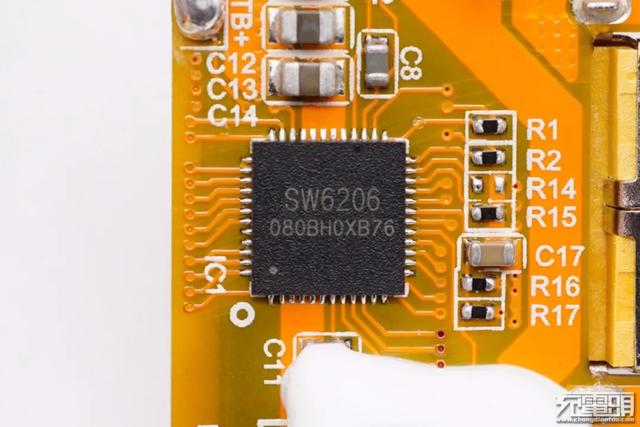

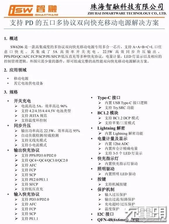

移動電源主控芯片采用智融SW6206。SW6206是一款高集成度的多協議雙向快充移動電源專用合一芯片,支持A+A+B+C+L口任意口快充。其集成了5A高效率開關充電,22.5W高效同步升壓輸出,支持PPS、USB PD、QC、AFC、FCP、SCP、PE、SFCP等多種快充協議,電量計量,LED燈、數碼管顯示以及相應的控制管理邏輯。外圍只需少量的器件,即可組成完整的高性能雙向快充移動電源解決方案。
智融SW6206詳細參數資料。
充電頭網了解到,采用智融SW6206主控芯片的產品還有綠巨能18W雙向PD快充移動電源、邁珀10000mAh雙向USB PD快充移動電源、倍思Adaman數顯快充移動電源 10000mAh、倍思20000mAh數顯USB PD快充移動電源。此外,智融的移動電源芯片還被南孚AirCharge無線快充充電寶、RAVPower 20000mAh MFi認證USB PD移動電源、ANKER 18W雙USB-A口快充移動電源等數十款產品采用。

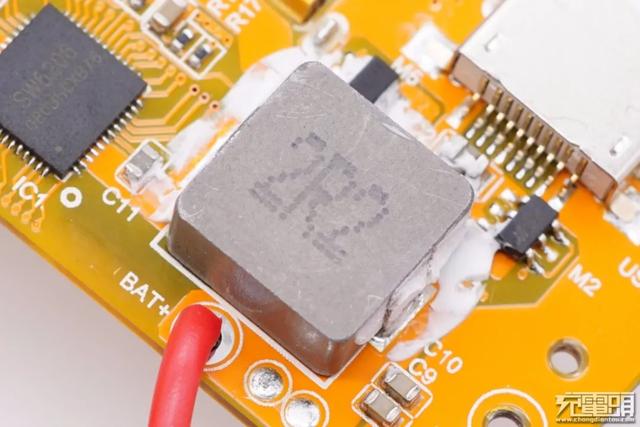

2R2合金電感特寫,配合智融SW6206進行升降壓。
宏康鋰電保護IC,絲印10DB。

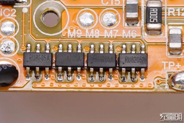

四顆RU8205A MOS管并聯,用于電芯鋰電保護。

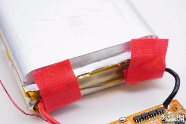

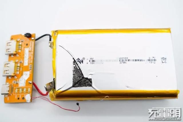

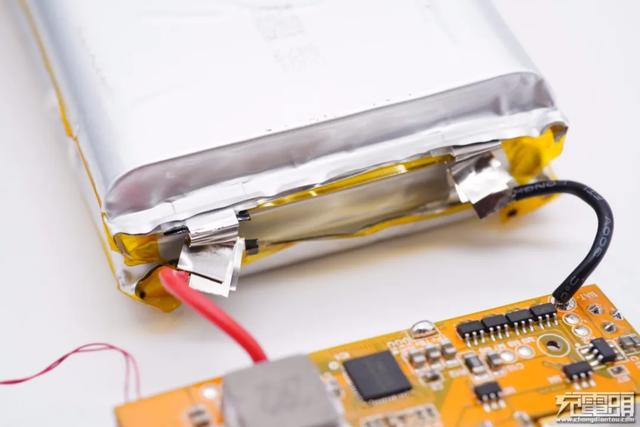

電芯極耳處粘貼絕緣紙進行絕緣保護。
兩塊電芯采用鎳片點焊并聯。

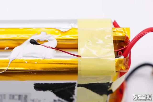

側面配有熱敏電阻進行溫度監控。
電芯來自NV諾威新能源,單塊容量為10000mAh,標準電壓3.7V,產品型號為1260100,厚度12mm,寬度60mm,長度100mm。

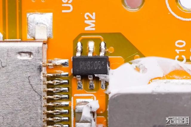

另外兩顆RU8205A MOS管,分別作為兩個USB-A口的輸出VBUS開關。

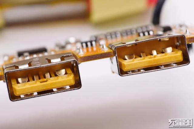

USB-A母座特寫,沉板過孔焊接。
