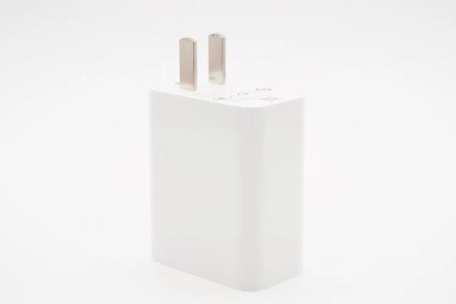

一、小米33W充電器外觀

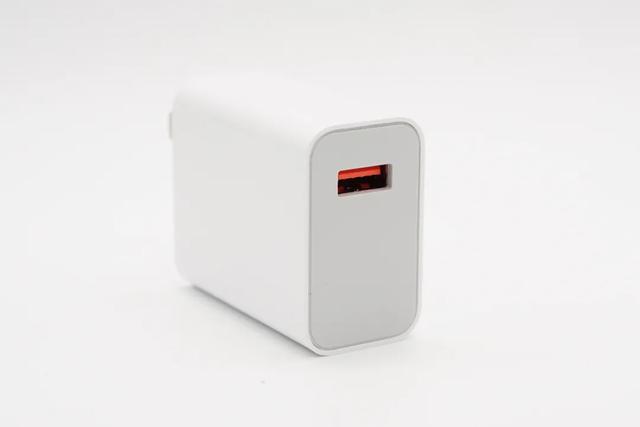

小米33W充電器采用PC阻燃材質(zhì)白色外殼,表面鋼琴烤漆處理,腰身各面之間弧面過(guò)渡,機(jī)身上沒(méi)有任何LOGO或是標(biāo)識(shí),整體潔白光滑,外觀設(shè)計(jì)簡(jiǎn)潔。

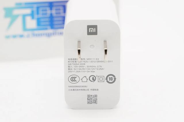

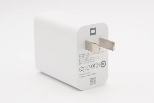

輸入端外殼上標(biāo)注有充電器的參數(shù)信息
型號(hào):MDY-11-EX
輸入:100-240V~,50/60Hz,0.7A
輸出:5V3A、9V3A、12V2.25A、20V1.35A、11V3A Max
產(chǎn)品已經(jīng)通過(guò)了高通QC3.0認(rèn)證和CCC認(rèn)證。
輸入端配備固定式國(guó)標(biāo)插腳。

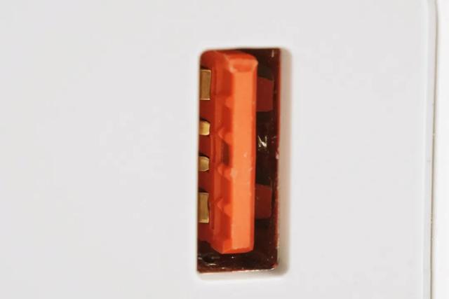

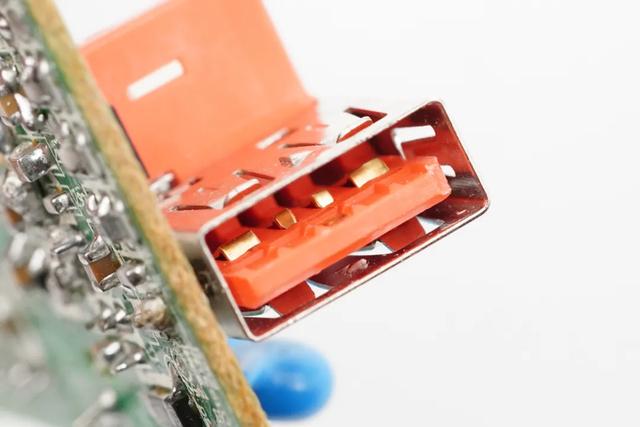

輸出端外殼磨砂質(zhì)感,USB-A口橘紅色舌片。
USB-A接口特寫,舌片正前方中間是USB PD協(xié)議相互通訊的CC觸點(diǎn),搭配原廠USB-A to USB-C線材,可以為USB PD設(shè)備提供PD快速充電。

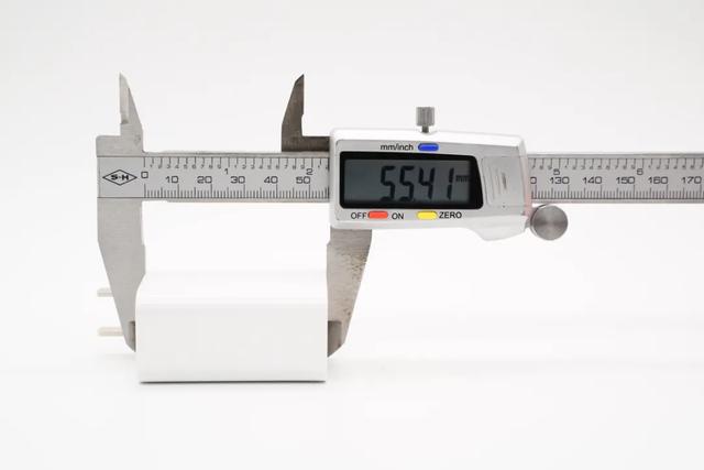

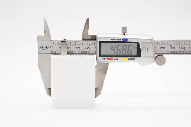

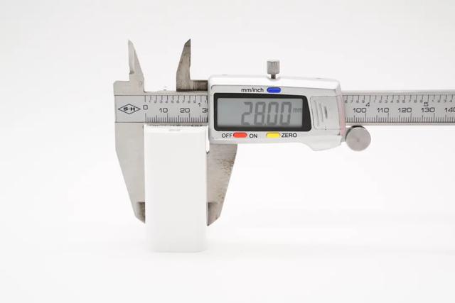

使用游標(biāo)卡尺實(shí)測(cè)充電器機(jī)身長(zhǎng)55.41mm。
寬為46.86mm。
厚度為28mm。
和蘋果30W充電器直觀對(duì)比,體積要小一些。

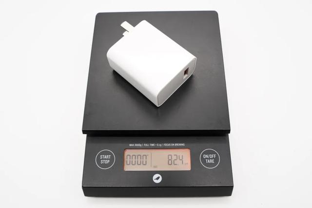

凈重約為82g。

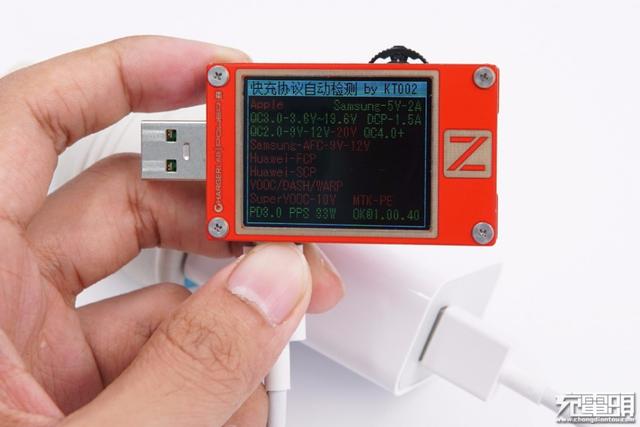

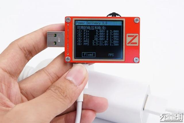

使用ChargerLab Power-Z KT002對(duì)搭配了原廠充電線的小米33W充電器進(jìn)行協(xié)議讀取,發(fā)現(xiàn)其支持QC2.0、QC3.0、QC4.0+、PD3.0以及PPS等充電協(xié)議。
除此之外成功讀取USB-A口的PDO報(bào)文,顯示接口還具備5V3A、9V3A、15V1.8A、20V1.35A四組固定電壓檔位以及3.3-11V 3.00A和3.3-21V 1.30A二組PPS電壓檔位。
Macbook Pro 13支持USB PD快速充電協(xié)議,使用小米充電器33W對(duì)Macbook Pro 13充電,功率為19.88V 1.31A 26.21W。

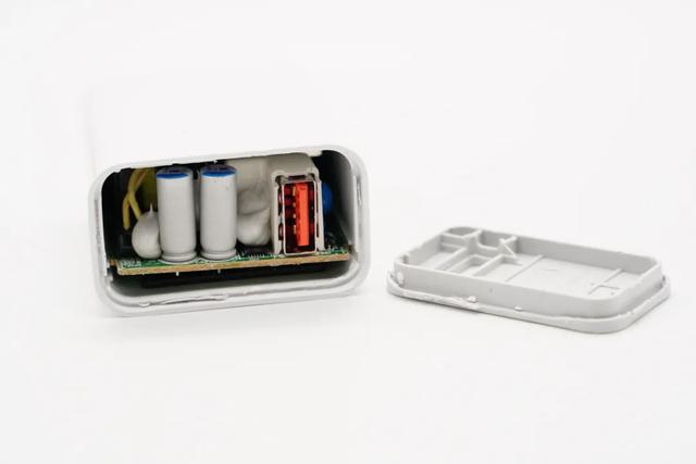

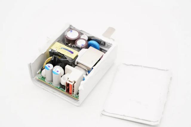

將輸出端外殼拆開(kāi),邊緣采用超聲波焊接封裝。
PCB板無(wú)法取出,繼續(xù)暴力切割開(kāi)機(jī)身殼。

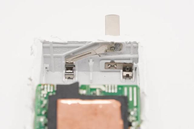

插腳和金屬?gòu)椘瑝航樱瑥椘蚉CB板接觸進(jìn)行通電。

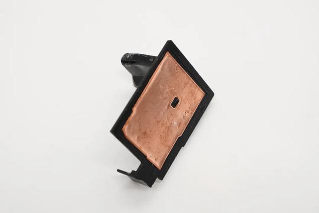

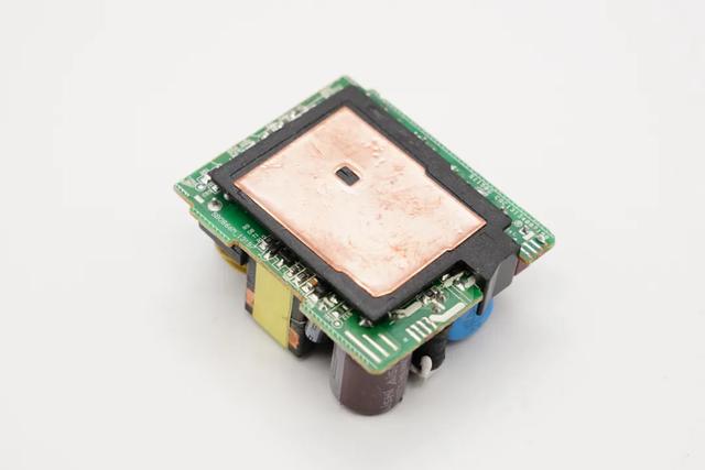

板子背面也使用絕緣板,上面貼有銅片幫助散熱。
背面絕緣板與初次級(jí)隔離板一體式設(shè)計(jì)。

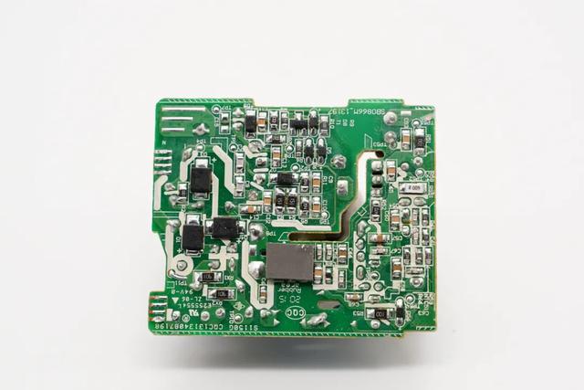

PCB板背面一覽,對(duì)應(yīng)主控芯片處還貼有導(dǎo)熱墊。
經(jīng)過(guò)對(duì)PCB板正背面電路觀察分析發(fā)現(xiàn),小米33W快充充電器采用開(kāi)關(guān)電源寬范圍輸出,次級(jí)協(xié)議芯片控制輸出電壓的典型架構(gòu)。下面我們就從輸入端開(kāi)始一一了解各元器件。

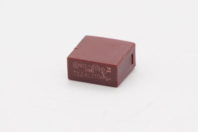

延時(shí)保險(xiǎn)絲規(guī)格為2.5A 250V。

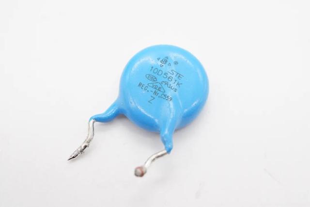

10D561K壓敏電阻特寫。

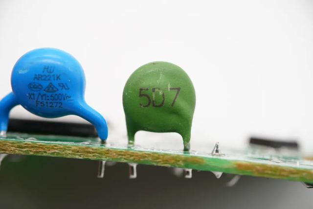

NTC浪涌抑制電阻用于抑制上電浪涌電流。

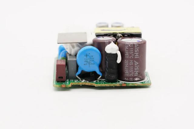

安規(guī)X電容來(lái)自STE松田電子。

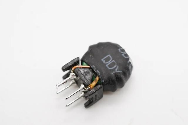

共模電感外套熱縮管,用于濾除EMI干擾。

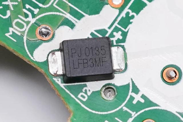

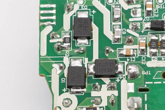

PJ0135整流二極管,四顆組成橋式整流。
板子正面還有一顆。

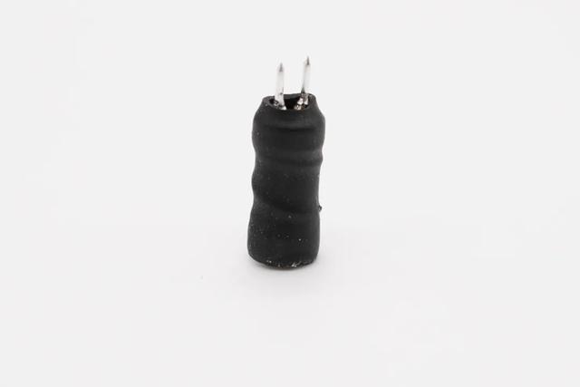

工字電感外套熱縮管。

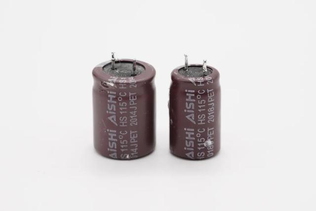

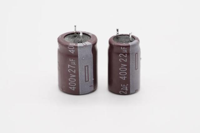

兩顆高壓濾波電解電容均來(lái)自艾華。
規(guī)格分別為400V 27μF和400V 22μF。

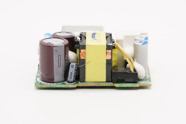

PCB板側(cè)面一覽。

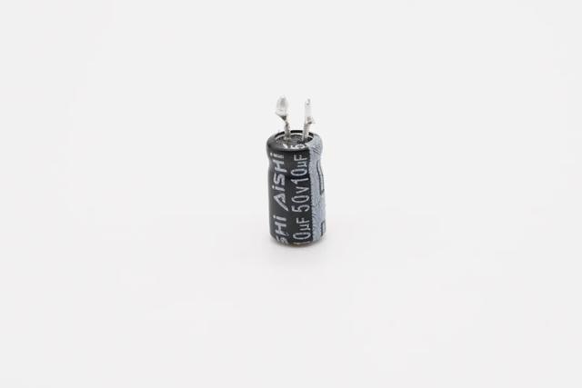

PWM供電電容同樣來(lái)自艾華,規(guī)格為50V 10μF。

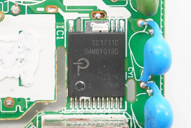

PCB正面散熱片下面是充電器的主控芯片,型號(hào)為SC1711C,小米向PI定制的料號(hào),屬于InnoSwitch3-Pro系列,內(nèi)置PWM主控、高壓MOS以及同步整流控制器,集成度非常高。
InnoSwitch3-Pro規(guī)格資料。充電頭網(wǎng)拆解了解到,采用該芯片的產(chǎn)品還有小米原裝30W快充充電器。

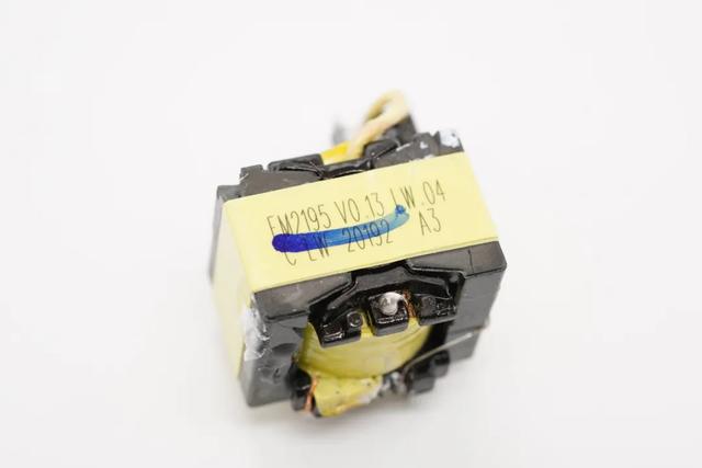

變壓器特寫,頂部噴碼有信息。

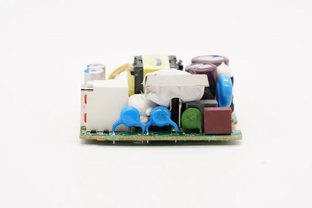

PCB板另一側(cè)一覽。

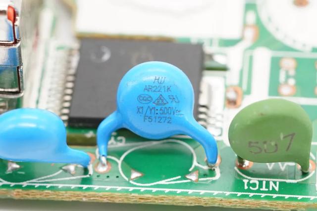

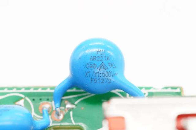

兩顆輸出抗干擾藍(lán)色Y電容串聯(lián),能夠提升耐壓等級(jí),提升安全性。
另一顆Y電容特寫。

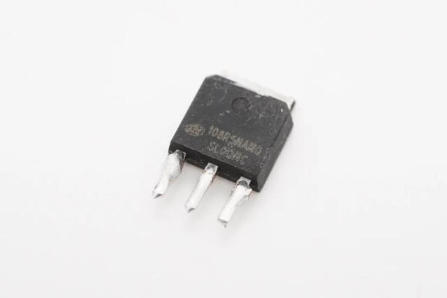

士蘭微SVG108R5NAMQ次級(jí)同步整流管,NMOS,耐壓100V,導(dǎo)阻7.2mΩ。
士蘭微SVG108R5NAMQ資料信息。

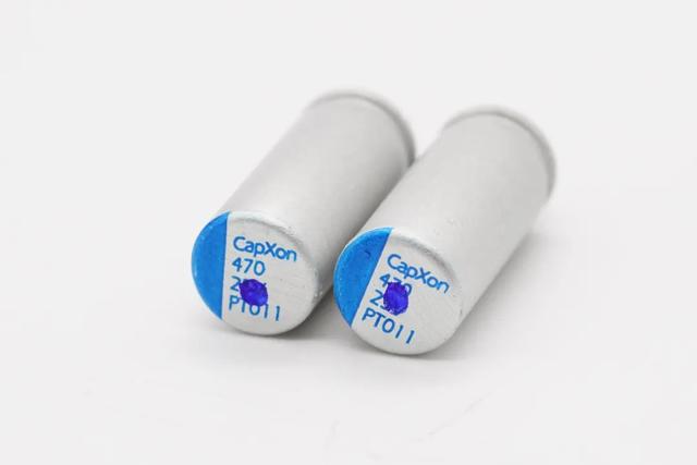

輸出端有兩顆固態(tài)電容濾波,膠水固定。
兩顆同步整流輸出濾波固態(tài)電容,規(guī)格均為25V 470μF,來(lái)自豐賓。

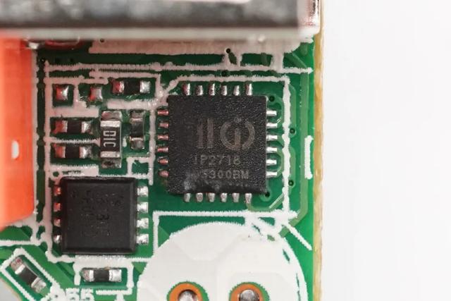

充電器的協(xié)議芯片由小米聯(lián)合英集芯定制,型號(hào)IP2718,USB-A口能夠輸出USB PD快充協(xié)議,也正是通過(guò)這顆芯片控制,該芯片此前已被小米30W原裝充電器采用。

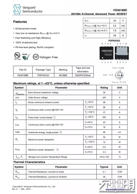

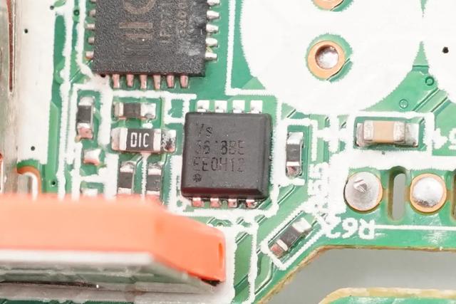

輸出VBUS開(kāi)關(guān)采用威兆VS3618BE,NMOS,耐壓30V,PDFN3333封裝。
威兆VS3618BE詳細(xì)規(guī)格資料。

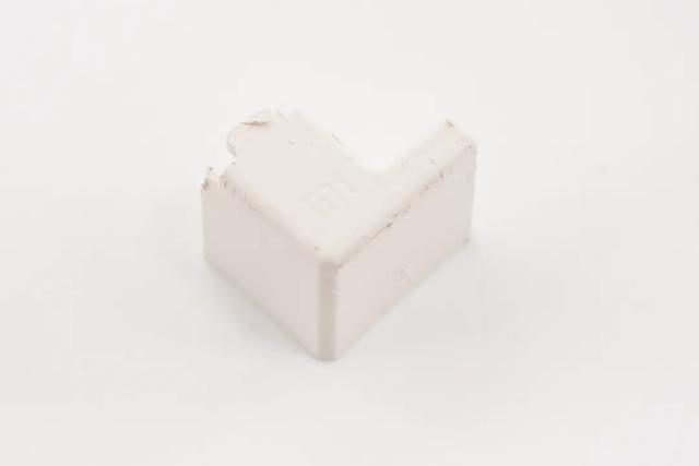

防塵罩特寫,頂面凹印小米MI logo,加強(qiáng)初次級(jí)絕緣,并且防止異物進(jìn)入充電器。

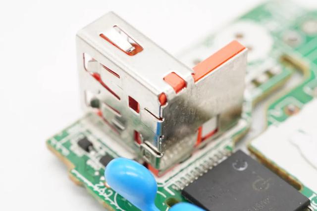

USB-A母座“7”字形設(shè)計(jì),更加牢固。
接口正面特寫,正負(fù)極加寬,用于大電流輸出。

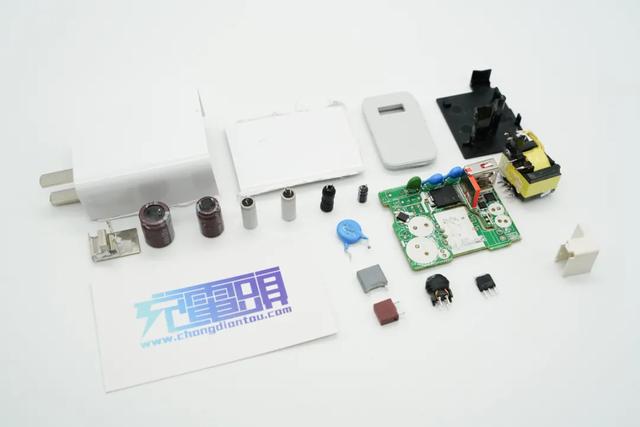

全部拆解完畢,來(lái)張全家福。

舌片正前方中間是USB PD協(xié)議相互通訊的CC觸點(diǎn)?那沒(méi)有DP DM觸點(diǎn)哪來(lái)QC充電協(xié)議?
