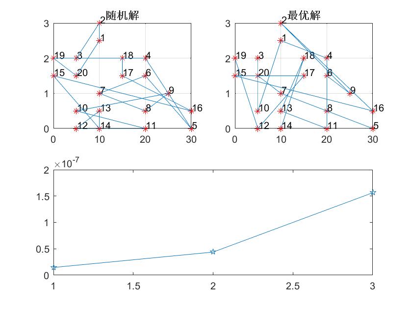

這是我個人的程序庫中的程序,是本人在大二時為求解電網(wǎng)崩潰節(jié)點概率所寫。根據(jù)每個節(jié)點的崩潰概率,求解最大崩潰路徑,據(jù)此在設計方案時盡可能避免路徑的產生。
隨即結果與最優(yōu)結果對比,同時給出相應崩潰概率
MATLAB源程序:

  135. end
  136. %最優(yōu)解
  137. for i=1:Dim
  138.     x1(i)=x(GlobalBestPath(i));
  139.     y1(i)=y(GlobalBestPath(i));
  140. end
  141. subplot(2,2,2);
  142. plot(x,y,'r*');
  143. for i=1:Dim
  144.     text(x(i)+0.1,y(i)+0.1,sign{i}) %利用點的坐標添加對應標注
  145. end
  146. line(x1,y1);
  147. title('最優(yōu)解');
  148. grid on;
  149. %適應值曲線
  150. subplot(2,2,3:4);
  151. s=size(OldGlobalBestFitness,2);
  152. plot(1:s,OldGlobalBestFitness,'p');
  153. line(1:s,OldGlobalBestFitness);
  154. %%給出計算結果
  155. disp('最優(yōu)路徑為:');
  156. for i=1:Dim
